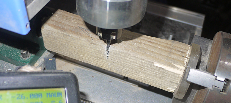

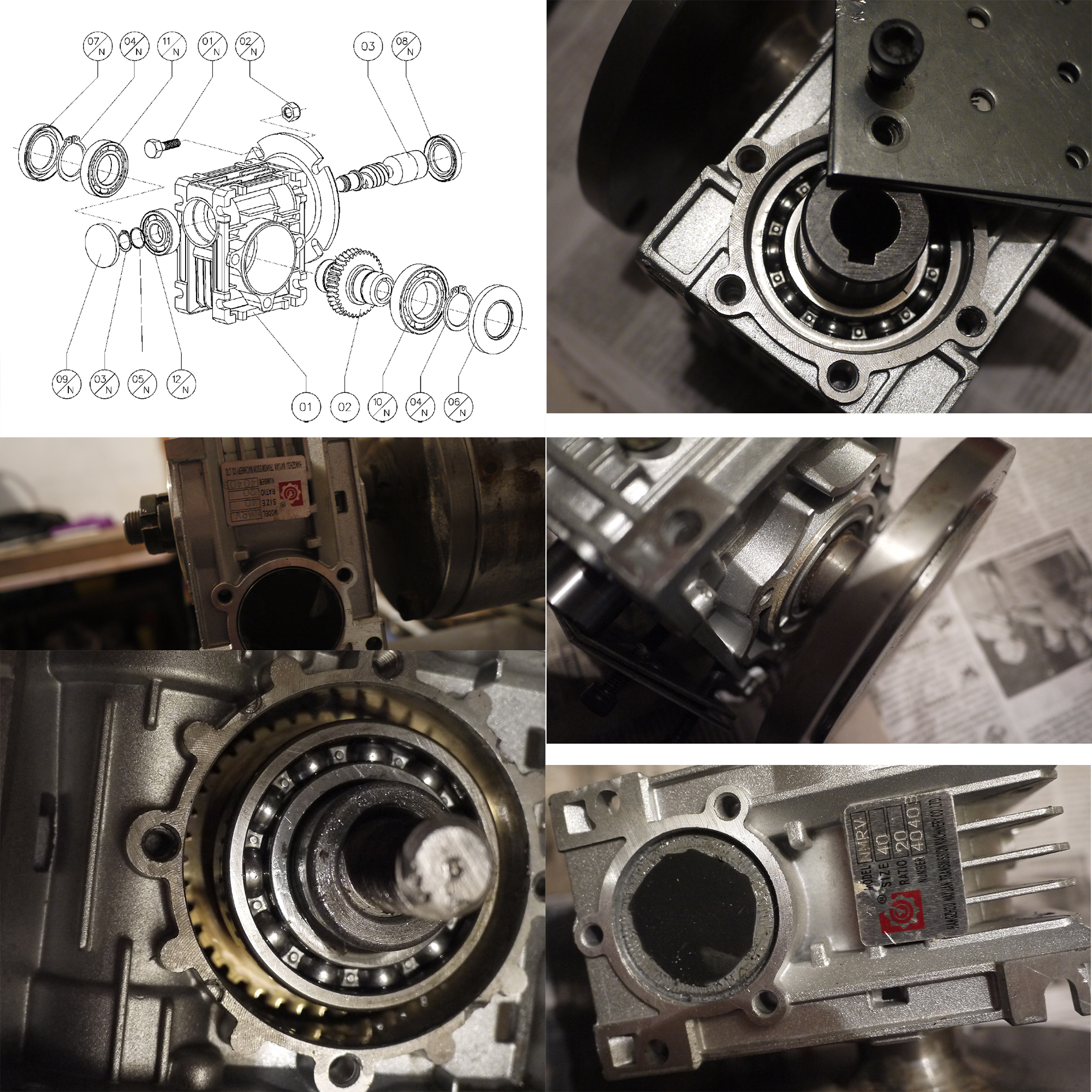

Прошу совета...
Китайский Червячный редуктор стоит на поворотной оси, видимо что то его подклинивает, то работает, то не работает.
Снял шаговый двигатель, провернуть редуктор так же сложно, слил масло, масло имеет месмами чёрный цвет предположительно где-то выроботка.
Сам редуктор в работе 4 месяца, нагружал небольшими перекосами по оси в заготовке, на 500мм допускал до 10мм перекоса, и максимум снимал ясень по 5мм за проход на подаче 3000мм в минуту.
Что предположительно может быть? я уже краем подумываю может и шаговый не тянет? в редукторе ломаться то нечему да и нагрузок существенных не давал.
На слух шаговый работает чётко, может кто что посоветует.
Масло советуют через 100 часов заменить, так как Китайцы поставили редуктор масленный болтом в низ, замарачиваться не стал, говорят что это всему и виной.
Сразу хочется спросить кто сталкивался с такими редукторами, требуется ли в них замена масла? и какая максимальная на него подача?
Может посоветуете какой выбирать на его замену, что бы полностью совпал по креплениям и подошел к обоим валам?
Далее пока разбирать боюсь, думаю всё на валу заприсовано, если выписать пусть такой же редуктор, пусть более качественный придётся учится выприсовываь, и впрессовывать подшипники на вал...
Может кто подскажет где подчерпнуть информацию, пока по редукторам именно найти не могу.
рисунок от фирменного, но под резинкой появилась стопорное кольцо, похоже будет как на рисунке. (6415 просмотров) <a class='original' href='./download/file.php?id=38566&mode=view' target=_blank>Загрузить оригинал (2.42 МБ)</a>

Разбирать дальше и смотреть на зубья червяка. Возможно китаяса криво зубы на шестерне нарезала.
tooshka
Сообщения: 1760
Репутация: 209
Откуда: Нижний Новгород
Re: Подклинивает червячный редуктор NMRV 40
Сообщение tooshka »
Выкинуть нах, и поставить итальянца будет почти вечный. А так согласен с megagad разбирать дальше.

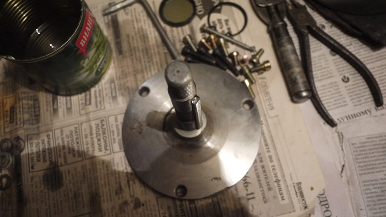

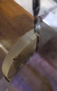

планшайба.jpg (6400 просмотров) <a class='original' href='./download/file.php?id=38568&mode=view' target=_blank>Загрузить оригинал (95.36 КБ)</a>
оказалось что планшайба не впрессовывается, а обычно вставляется со шпонкой , и поджимается 2я гайками, то-есть сложности в замене не представляет.
под резинкой оказалась пробка, под пробкой всё как на чертеже.

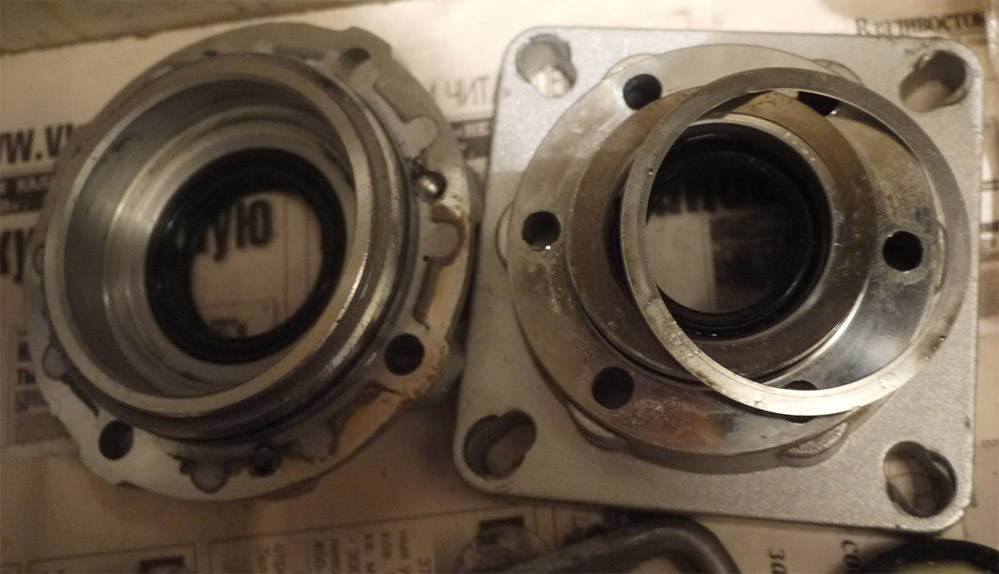

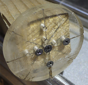

алюм.jpg (6400 просмотров) <a class='original' href='./download/file.php?id=38569&mode=view' target=_blank>Загрузить оригинал (129.67 КБ)</a>
все алюминиевые детали похоже сверлились прям по месту, когда отдал винты высыпалось десятка полтора стружки от свёрл.

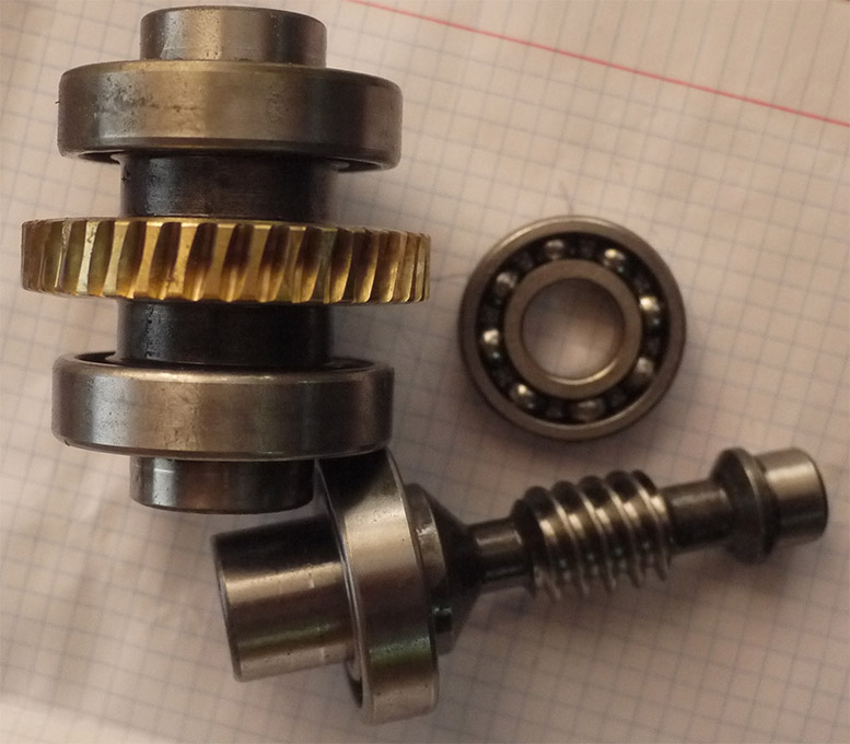

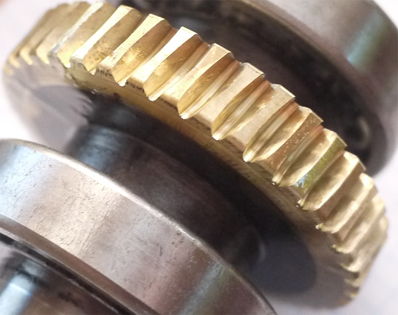

вот все потроха (6400 просмотров) <a class='original' href='./download/file.php?id=38570&mode=view' target=_blank>Загрузить оригинал (123.3 КБ)</a>
вот все потроха
Латунька имеет несколько царапин, алюминий оставить не мог.
латунь.jpg (6400 просмотров) <a class='original' href='./download/file.php?id=38571&mode=view' target=_blank>Загрузить оригинал (126.58 КБ)</a>

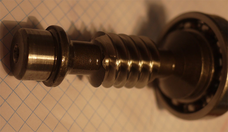

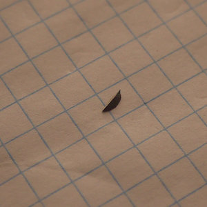

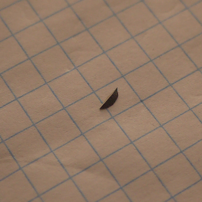

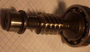

Сам червяк, при детальном осмотре оказался перекалёным. Ваятеле далее сыпаться не будет.
черьв.jpg (6400 просмотров) <a class='original' href='./download/file.php?id=38572&mode=view' target=_blank>Загрузить оригинал (74.11 КБ)</a>
вот и сам осколок

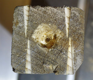

стопор.jpg (6400 просмотров) <a class='original' href='./download/file.php?id=38573&mode=view' target=_blank>Загрузить оригинал (119.93 КБ)</a>
подшипники все издают приличный хруст, набиты непонятным, пойду мыть, масла вот нет, прочитал что надо 80 грамм, есть двухтактное для лодочного мотора, пойдёт, не пойдёт?
