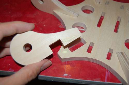

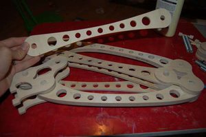

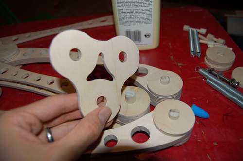

Добрый день, уважаемые форумчане. Извините за баян. Посоветуйте программу для раскроя деталей , например, из фанеры. То есть имеем размещенные на листе в программе детали, получаем файл в формате dxf, (например, солиэдж или автокад). Преобразуем, перекидываем на флешку и станок вырезает нам детали. Станок Quick K6090A, пульт DSP0501
Фото деталей

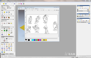

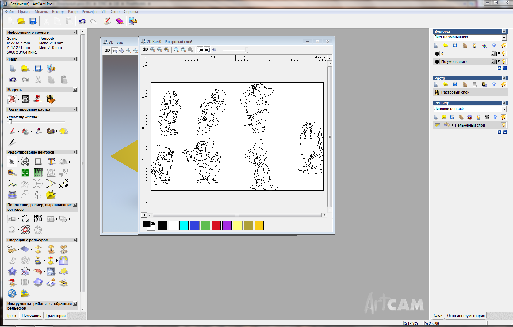

есть файл в формате dxf (раскиданы детали на листе), но арткам его не читает (Арткам2008)
У меня читает!
Screenshot - 17.12.2014 , 22_59_53.png (4795 просмотров) <a class='original' href='./download/file.php?id=38540&mode=view' target=_blank>Загрузить оригинал (284.09 КБ)</a>
Берете файл мышкой и кидаете в открытый Artcam.

Ура, отрылось перетаскиванием. Спасибо. Подскажите какие дальше действия в арткаме?
Сообщения: 2893
Re: Программа для вырезания деталей определенной формы
igor.rum писал(а):Ура, отрылось перетаскиванием. Спасибо. Подскажите какие дальше действия в арткаме?
Выбирайте инструмент. Стратегию обработки. Строите УП. Смотрите имитацию. Если устраивает сохраняйте на флешку и в пульт. Не устраивает - смотрите выше.
shalek писал(а):Не устраивает - смотрите выше.
1. Царь всегда прав!
2. Если царь не прав, смотри пункт первый!
:hehehe:
shalek писал(а): У меня 2008 и 2009 принимают перетаскиванием
Перетаскиванием - плохо.
Он тогда использует EMF формат, и геометрия искажается. Особенно мелкие элементы.
Лучше сохранять в DXF и просто открывать файл в АртКАМе без всякого импорта.
