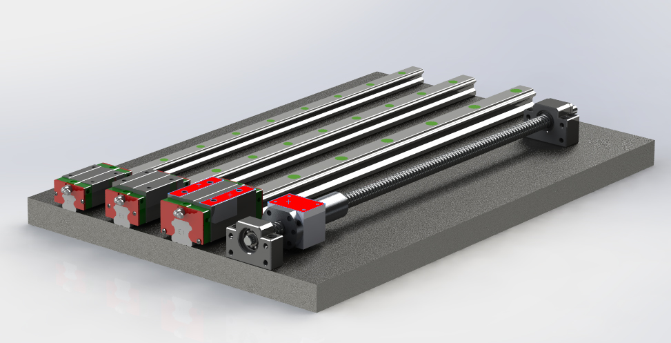

Как по мне так ничего плохого не будет. Разве что "не раскрытый потенциал" 30 рельс и кареток HIWIN при ШВП 1605.
Рельс с кареткой 30го размера отлично совпадает по плоскостям
99.jpg (4240 просмотров) <a class='original' href='./download/file.php?id=37974&mode=view' target=_blank>Загрузить оригинал (227.03 КБ)</a>
По деньгам:
1м рельса HGR30 примерно на 43$ дороже 1м рельса HGR15, каретка HGH30 примерно на 22$ дороже каретки HGH15.
Грубо прикидываем по деньгам при расчете метровой оси: 2 метровых рельса х 43$ = 86$ , 4 каретки х 22$ = 88$. Итого 174$ разница при 1м длины.
И если стоимость фрезеровки приближалась бы к стоимости комплектующих 30го размера - я бы отдал предпочтение 30м хивинам.
