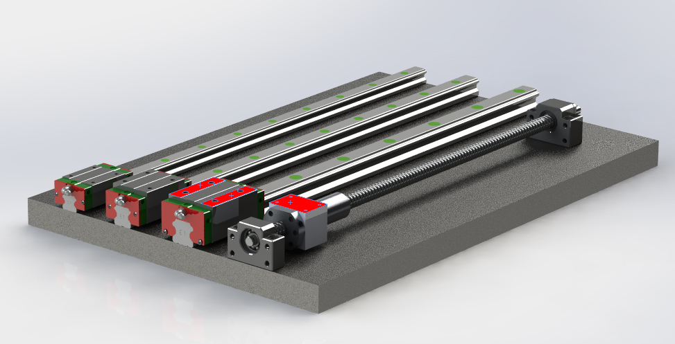

Не могу понять...
Смотрю 15й рельс, hiwin, высота сборки(рельс + каретка) 28мм.
Смотрю гайку, R16-5T3-FSI - высота гайки 40мм. (диаметр с учетом срезанных частей)
Смотрю блок для гайки BSH1616 - высота 39мм.
Смотрю опоры для ШВП, BF12 высота 43мм, стальные еще больше
Если ставить рельсы на плоскость, то под них не влезает не только опора,
не только блок для гайки, но и сама гайка.
Для 15го рельса 12 ШВП что-ли нужны ?
А для 16 ШВП - 20е рельсы ?
Но 20е рельсы тоже не лечат, у них высота сборки по каталогу 30мм.
Или мне мягко намекают, что в точке крепления ШВП я должен выбрать выборку, да побольше, и в неё гайку утопить ?
Как-то хотелось бы без лишнего утоньшения в ответственных местах обойтись.
Ерунда какая-то... где-то ошибаюсь, не могу понять где :(

Как по мне так ничего плохого не будет. Разве что "не раскрытый потенциал" 30 рельс и кареток HIWIN при ШВП 1605.
Рельс с кареткой 30го размера отлично совпадает по плоскостям
99.jpg (4059 просмотров) <a class='original' href='./download/file.php?id=37974&mode=view' target=_blank>Загрузить оригинал (227.03 КБ)</a>
По деньгам:
1м рельса HGR30 примерно на 43$ дороже 1м рельса HGR15, каретка HGH30 примерно на 22$ дороже каретки HGH15.
Грубо прикидываем по деньгам при расчете метровой оси: 2 метровых рельса х 43$ = 86$ , 4 каретки х 22$ = 88$. Итого 174$ разница при 1м длины.
И если стоимость фрезеровки приближалась бы к стоимости комплектующих 30го размера - я бы отдал предпочтение 30м хивинам.
