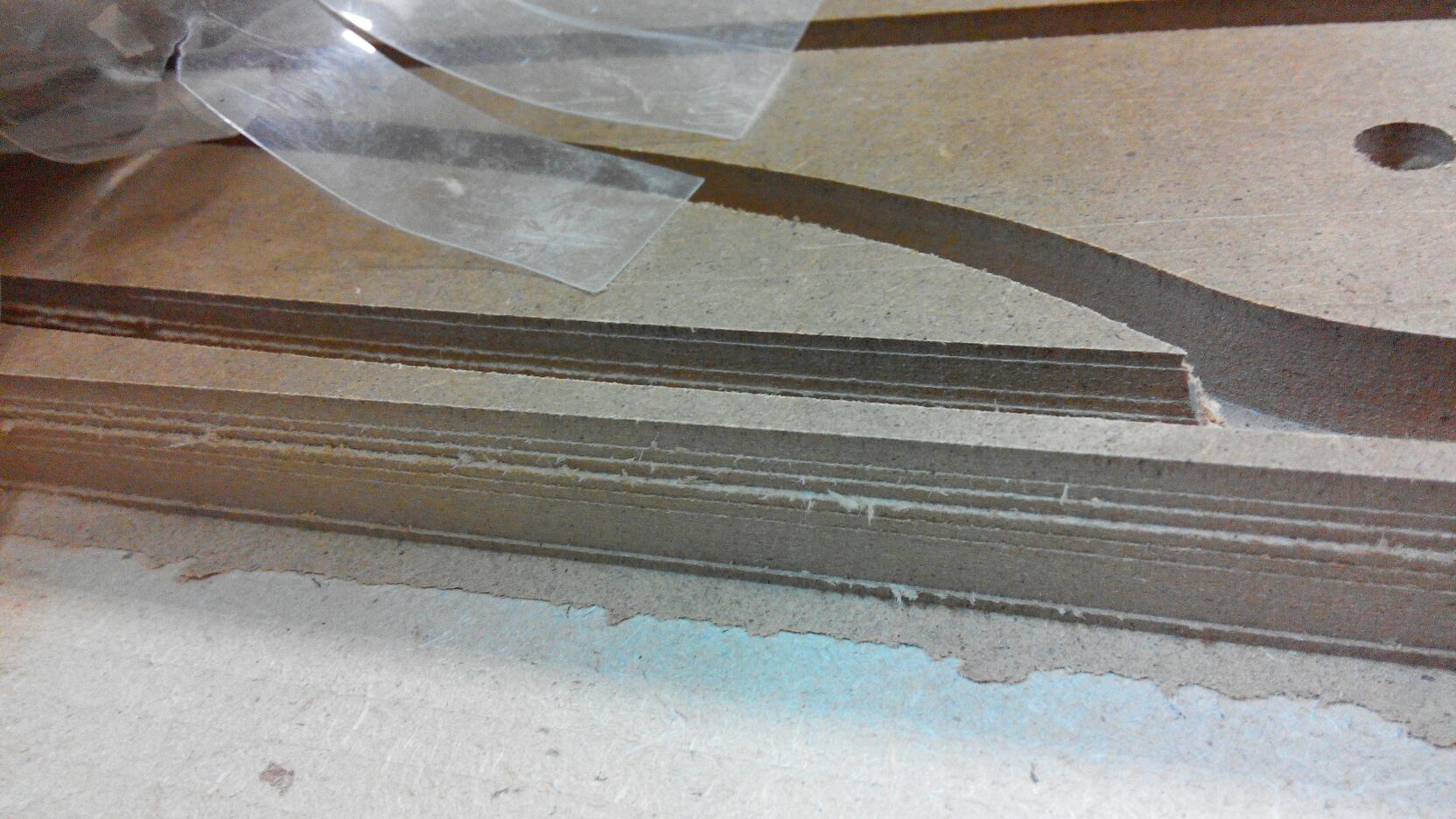

Вот вроде было всё ничего, а тут раз и такая лесенка пошла...
Пилю МДФ.
Из-за чего может такое быть?
режим резания 2мм за проход, скорость 50мм в сек, обороты - хз, колёсико на циферке 3 из 6 )
Лесенка появляется по Y в том месте, где двигатель крутится очень медленно
Сначала подумал про люфт (у меня станок на дешевых редукторах с люфтом 1.2гр - это 0.3мм где-то) - сделал компенсацию в LinuxCNC - не помогло.
Затем грешил на заземление - заземлил на батарею - не помогло.
Потом подумал на стружку в канавке (хотя раньше она не мешала) - стал продувать компрессором - тоже самое.
Потом увеличил ток на драйвере...
Сменил направление реза ...
Последнее что осталось - фреза. Я обычно использовал спиралевидные, а тут они все как-то затупились - поставил прямую из мерлена. Больше фрез не осталось =)
В общем из-за чего это может быть?

В общем заменил фрезу на нормальную - почти всё норм, но иногда лесенка всё-таки проявляется.
Может даже появиться в самом верху на 2м проходе.
Но в целом уже на много меньше.
где-то проблема, и на прямозубой фрезе она вылезла... буду искать.
PS Заготовка и стол стоят крепко

А оси? Может быть сдвиг по оси происходит? Например, слегка проскальзывает муфта между двигателем и ШВП. На прямозубой фрезе это как раз и может проявляться сильнее...

Или отгибание фрезы...

Или ось шпинделя не перпендикулярна к поверхности обработки.

Да там такие ступени, что фреза скорее сломается, чем так отогнется :)
Насколько я понял, ступени идут по той оси, которая в момент резки неподвижна? Может быть в драйвере не выставлен ток удержания двигателя?

не, с механической части только люфт в 0.25мм имеется.... больше ничего криминального
про перпендикулярность фрезы не знаю, на глаз ровно, а как точно проверить? уровнем выставлял, но он кривой )
В драйвере выставлял максимальный ток - тоже лесенка.
Лесенка проявляется по оси У в тот момент, когда скорость по Х большая, а по У делается всего несколько шагов.
Может резонанс? есть способы избавиться?

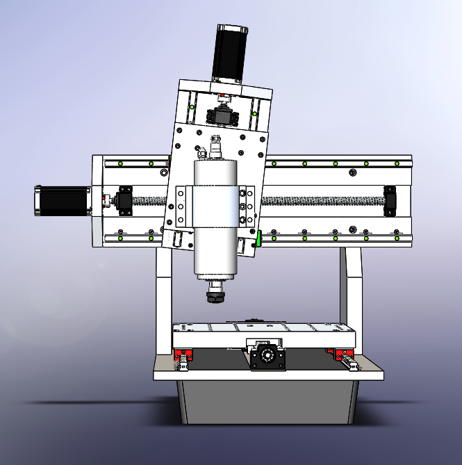

vvpolyakov писал(а): про перпендикулярность фрезы не знаю, на глаз ровно, а как точно проверить?
По хорошему нужен поверочный угольник и индикатор часового типа. Вот на видео человек свой станок проверяет
Re: чпу фрезер 600х400 по металлу #441
Помимо перпендикулярности фрезы (шпинделя) должны быть перпендикулярны и оси. Часто встречаются люди, которые думают, что отфрезеровав стол станка будет всё идеально ровно, но кроме перпендикулярности шпинделя, должна быть выставлена и перпендикулярность оси Z. Для наглядности сделал картинку
перпендикулярность.jpg (3985 просмотров) <a class='original' href='./download/file.php?id=38027&mode=view' target=_blank>Загрузить оригинал (157.97 КБ)</a>
На картинке шпиндель выставлен перпендикулярно, но при изменении глубины фрезеровки будут ступеньки с одной стороны детали.
Не факт, что в Вашем случае эта проблема, а вдруг.

Дрюня писал(а):Помимо перпендикулярности фрезы (шпинделя) должны быть перпендикулярны и оси
Тогда бы у него лесенка шла и по диагональным резам, а этого не видно на фото.
Кстати, а 50 мм/сек - это не многовато для 2-мм фрезы?

vvpolyakov писал(а):про перпендикулярность фрезы не знаю, на глаз ровно, а как точно проверить?
Есть один очень бюджетный и не особо точный способ) К фрезе необходимо жестко примотать карандаш, приматывать нужно под углом к фрезе. Потом опустить шпиндель до момента касания карандаша с фрезерованным столом. Чем больший круг будет описывать карандаш на столе тем лучше. Руками повернуть цанговый зажим и следить за непрерывностью очерчиваемой линии.

Если выравнивание не поможет - буду играться с микрошагами, потом вообще менять детали одну за другой...
Ставил и ток удержания и рабочий ток....
Причём не понятно из-за чего это пошло, раньше всё резалось ровно даже с тупыми фрезами.
на последней детальке вообще одна стенка по диагонали пошла, смещаясь по 0.5мм за проход.

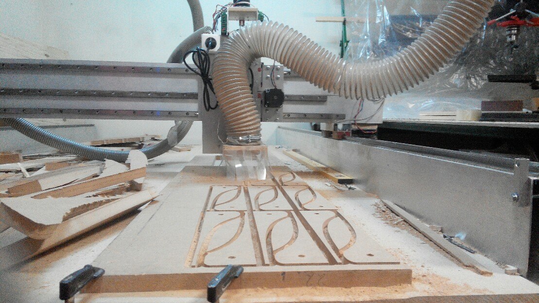

Станок хоть покажите и еще фото с разных ракурсов этой лесенки и укажите направление осей. Чтобы понятно было.

Да вот как-то засомневался я по поводу заземления - а не зануление ли у меня... тестер показывает нулевое сопротивление между нулём и землёй... хзхз, я в этом деле не особо разбираюсь. Между нулём и батареей 30 Ом получилось ))
Станок в незаконченном виде (3896 просмотров) <a class='original' href='./download/file.php?id=38043&mode=view' target=_blank>Загрузить оригинал (180.13 КБ)</a>
И такие вот детальки (3896 просмотров) <a class='original' href='./download/file.php?id=38044&mode=view' target=_blank>Загрузить оригинал (206.67 КБ)</a>

вот как на последнем фото ракурс, только ближе, сфоткайте, что бы лесенку видно было.
