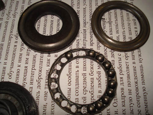

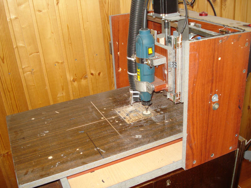

Убитый подшипник мойки высокого давления в продаже не обнаружен, аналогов нет, пришлось применить станок. Как это было, на видео. :rail:http://youtu.be/TDyMuUvjGZA
DSC07220.JPG (5359 просмотров) <a class='original' href='./download/file.php?id=37804&mode=view' target=_blank>Загрузить оригинал (125.52 КБ)</a>
DSC06435.JPG (5359 просмотров) <a class='original' href='./download/file.php?id=37805&mode=view' target=_blank>Загрузить оригинал (88.14 КБ)</a>

взял кусок пластика и выпилил сепаратор.

Нда. Тоесть вы выпилили сепаратор из стеклотекстолита? Тоесть, вы совсем не в курсе, что по своей сути торцы его могут работать как наждак, стачивая шарики?
Сепараторы обычно пилят из полиамида, или бронзы. И да - "упорные подшипники" есть в магазинах запчастей для скутеров(судя по видео - вам нужен малый для вариатора).

В видео вроде есть информация, что после 10 часов наработки, разобрал и посмотрел на износ, износа НЕТ! Следующим летом буду дальше тестить. Просто мне мойку на запчасти отдали вот и решил таким образом восстановить, тк таких подшипником в мире не существует, производители наверное специально такие делают, не ремонтопригодные...

Это подшипник из мойки высокого давления, работает в масляной ванне, искал аналог по размерам во всех каталогах производителей, нет ничего подобного +-10мм! Производитель сделал самопал для ремонто непригодности!

fop-por писал(а): искал аналог по размерам во всех каталогах производителей, нет ничего подобного +-10мм! Производитель сделал самопал для ремонто непригодности!
:) Размеры подшипника в студию.
fop-por писал(а):Это подшипник из мойки высокого давления, работает в масляной ванне,
Да хоть в идеальном вакууме - стеклотекстолит точит шарики, размер шариков уменьшается пропорционально времени натирания :) И на глаз "износ" такой вы не увидите - только микрометр покажет, сколько соток скушало с шарика.

Размеров уже нет, разбирать не буду.
(Да хоть в идеальном вакууме - стеклотекстолит точит шарики,) - я описал где работает подшипник не для спора, а для оьбяснения где он используется, а не в скутере!
Естественно износ есть, только это не важно МНЕ, ибо на все лето он нарабатывает 10 часов максимум, и похоже ресурса Мне хватит надолго.

Я бы взял полиамид (капролон). Он крепкий, скользский, износостойкий.
Re: Ремонт подшипника силами самодельного ЧПУ.
А, что так на много количество шариков уменьшил в сепараторе? На глаз, раза в два точно шариков меньше стало...

Все что осталось целых после поломки, аналогичных размером не нашел : (
