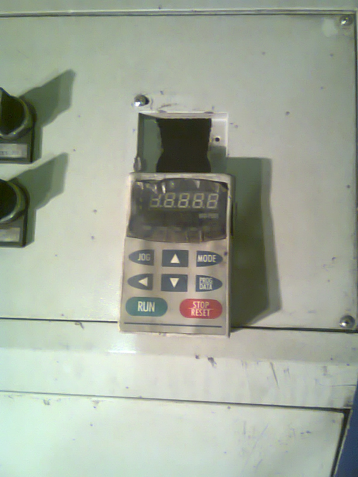

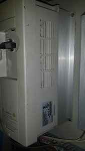

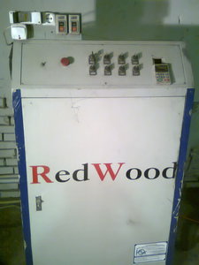

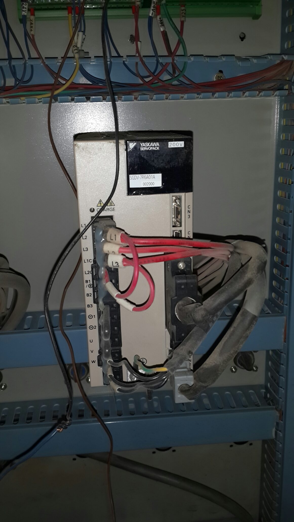

Беда пришла откуда не ждали....

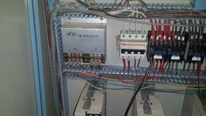

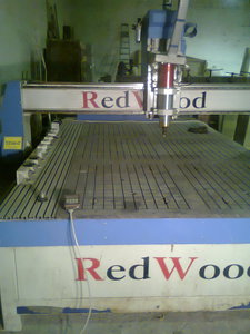

В субботу у нас на предприятии взорвался котел,загорелся плиточный цех и огонь перешёл на крышу нашего...

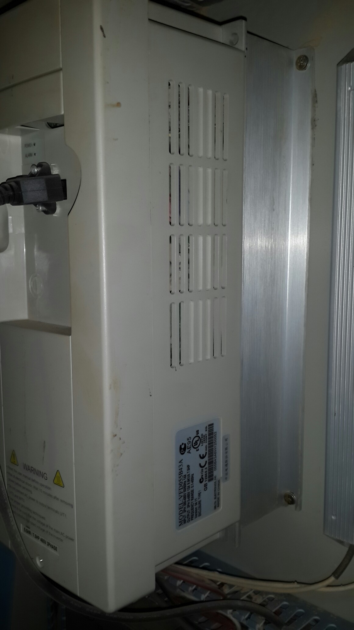

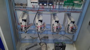

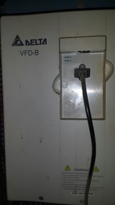

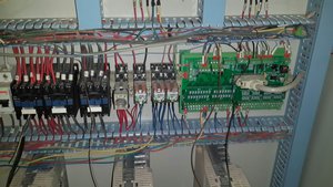

Пожарным пришлось заливать весь наш цех водой,все намокло....сегодня пыталась к чпушнику добраться но весь цех в обломках шифера,урсы сгоревшей,воде и грязе.....Вроде ничего не сгорело кроме крыши и пресса,на который упал ещё кусок бетона. Как правильно чпу высушить перед включением,чтобы не докалечить? Я так понимаю платам в шкафу конец? Завтра будем станки перевозить,а то снег начался,с погодой не айс.....

Примите наши соболезнования.LA-STIK писал(а):В субботу у нас на предприятии взорвался котел,загорелся плиточный цех и огонь перешёл на крышу нашего...Пожарным пришлось заливать весь наш цех водой,все намокло....сегодня пыталась к чпушнику добраться но весь цех в обломках шифера,урсы сгоревшей,воде и грязе.....Вроде ничего не сгорело кроме крыши и пресса,на который упал ещё кусок бетона. Как правильно чпу высушить перед включением,чтобы не докалечить? Я так понимаю платам в шкафу конец? Завтра будем станки перевозить,а то снег начался,с погодой не айс.....
Главное без паники. Лишь бы сами все целы были, а железо отремонтируется. И не включать пока не сделаете ревизию с сушкой чисткой!

Вытащить ВСЕ платы и замочить в ИПС(изопропиловый спирт), прополоскать, высушить и замочить повторно, высушить в сушильном шкафу и пробовать собирать. Если очень богаты - замачивать в этанолеLA-STIK писал(а):Вроде ничего не сгорело кроме крыши и пресса,на который упал ещё кусок бетона. Как правильно чпу высушить перед включением,чтобы не докалечить? Я так понимаю платам в шкафу конец? Завтра будем станки перевозить,а то снег начался,с погодой не айс.....
По железкам - разобрать, промыть калошой, заново смазать. Шпиндель будет самый серьёзным испытанием(если его залило).

1. все направляйки залить маслом.LA-STIK писал(а):Как правильно чпу высушить перед включением,
2. с платами особо ничего не будет если на них не было напряжения пока была вода. Вот если не просушить хорошо и включить то может сгореть.
Не раз материнские платы отмывали водой от пыли металлической от плазмореза, потом спиртом, и ставили на батареи отопления на ночь.
Хорошо если всеплаты аккуратно вытащить, промыть спиртом и просушить

Соболезнования ! А станок на шаговиках или сервах ? Если сервы , то проверить энкодеры на наличие воды обязательно .

опыт по разборке шпинделя был, а его обязательно тоже разбирать? Паника уже прошла, надеюсь моя карьера чпушника не закончится.........

Если вода попала внутрь - он заржавеет в мгновенье ока! Ржаветь будет ротор и железо статора(ибо чистое железо с небольшой примесью. кремния).LA-STIK писал(а): опыт по разборке шпинделя был, а его обязательно тоже разбирать?

Не протирать не прокатит, нужно промывать. Делаю это налив спирта в пистолет(краскопульт) и "крашу" спиртом так чтоб аж стикал с плат. Только не переусердтсвовать с парами спирта в закрытом помещении, а то открытый огонь и БУМLA-STIK писал(а):Спасибо, я тоже думала,что спиртом протереть надо,
на батарею отопления дома положить пусть прогреется и разбирать не нужно.LA-STIK писал(а):опыт по разборке шпинделя был, а его обязательно тоже разбирать?
наверно расширительный бочек замерз и БУМLA-STIK писал(а):что из котельной все пошло.....полыхало будь здоров.....а спирают на цех по плитке,который до пепла сгорел......

батареи 60-80 град ничего не будет, да и навряд в шпиндель налилось.LA-STIK писал(а):А смазка подшипников как?
