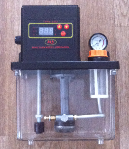

Есть вопрос по теме смазки. Попал мне в руки вот такой китайский насос
nasos1.jpg (4727 просмотров) <a class='original' href='./download/file.php?id=37364&mode=view' target=_blank>Загрузить оригинал (149.86 КБ)</a>

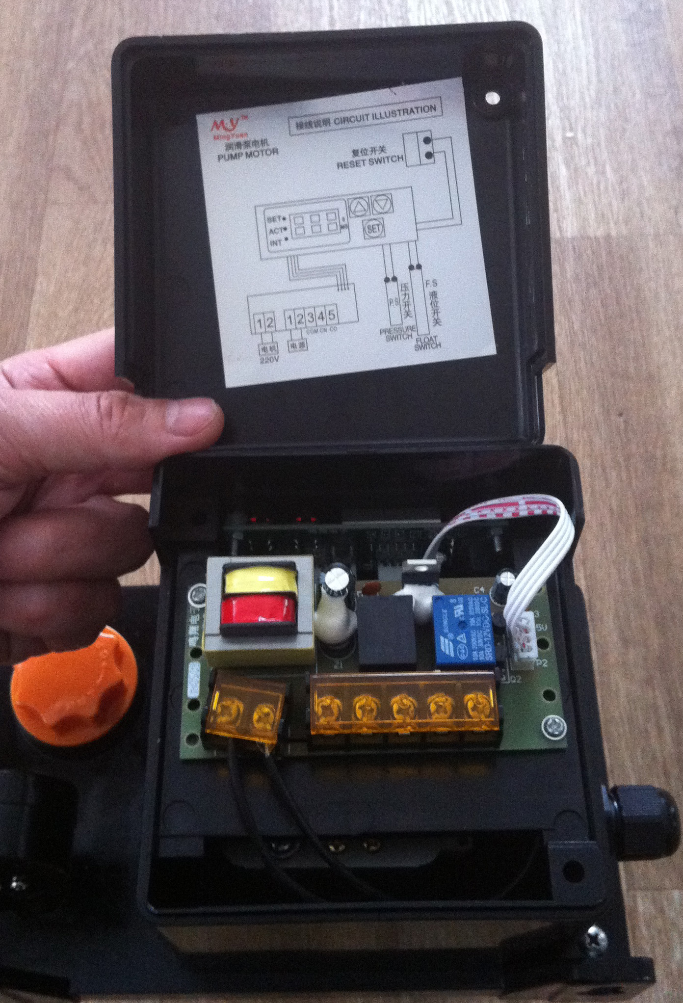

Хочу задействовать его для подачи СОЖ. Инструкции нет.
Может кто сталкивался с подобным и знает к каким контактам подключать управление (сигналы от станка)?
nasos.jpg (4727 просмотров) <a class='original' href='./download/file.php?id=37365&mode=view' target=_blank>Загрузить оригинал (796.76 КБ)</a>

verser писал(а):Хочу задействовать его для подачи СОЖ. Инструкции нет.
наврят оно будет нормально СОЖ качать. Там скорее всего стоит шестеренчатый насос, а такие насосы качают жидкости определенной констистенции(масло)
verser писал(а):Может кто сталкивался с подобным и знает к каким контактам подключать управление (сигналы от станка)?
подводится напруга 220в и по таймеру он подает масло

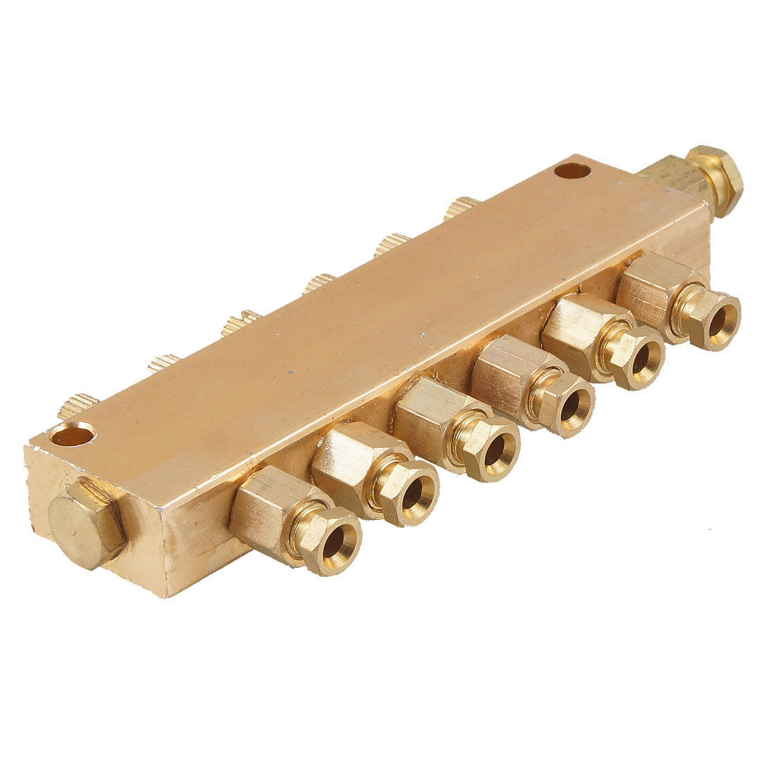

коллеги, подскажите, а никто не пробовал для смазки использовать вот такие регуляторы: http://www.ebay.com/itm/Push-In-to-Conn ... 3a554fa254 или вот такие: http://www.ebay.com/itm/Mikron-954-75-6 ... 43a74bfb97 - конкретное исполнение не столь важно. важно понять - будут ли они жить. есть необходимость организовать систему смазки взамен сделанной с использованием жопо.. устаревших решений.. и нада несколько регуляторов подачи.. по этому и интересуюсь.

У него внутри игольчатый клапан. Достаточно точная регулировка. Выбрать, чтоб потроха не пластмассовые и по давлению подходил - и все нормуль. Я где то видел, есть решение, когда такие вентиля в проходной коллектор свинчиваются.

Саш я такие латунные на ибее видел. и в живую видел - качество исполнения нифига не понравилось. с воздухом то хрен с ним - будет сифонить чутка - ну и пусть.. а с маслом не хотелось бы.. по этому хочется немножко более качественных вещей.

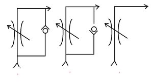

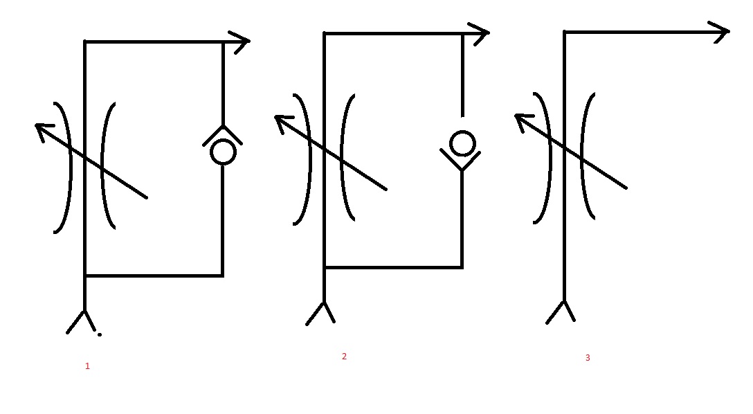

Hanter писал(а):для смазки использовать вот такие регуляторы:
У них частенько есть обратный клапан, надо внимательно смотреть схему. т.е в одну сторону дросселирует, в другую прет по полной. Да и выдержат ли они давление смазки, вот вопрос. Вроде как до 10 бар все это идет по стандарту.
Тоже сейчас мучаюсь выбором насосика для смазки. Шоб бюджетно и надежно. В магазине лежат всякие НШ, самый мелкий стоит рублей 600. Как думаете, пойдет такой? И чем его крутить. Пробовал пальцами, нифига не крутится, видимо уплотнения там зело злые.
Сообщения: 5414
Re: Насос для смазки, подключение
та не. скорее всего у него смазка внутри засохла. шестеренчатые насосы крутятся достаточно легко. в моем представлении - двигатель типа "от дворников" справится на ура. тем более с жидким маслом. обратный клапан же в моем опять же понимании только плюс. потому как предотвратить сливание масла из системы обратным ходом при простое оборудования. давление не высокое. думаю 3-4 кгс будет выше крыши. а кстати - на ИЖе шестеренчатый насос приводится штатным мотором в 80 ватт.
nERV
Сообщения: 1519
Репутация: 624
Откуда: Ульяновск
Сообщение nERV »
Hanter писал(а): обратный клапан же в моем опять же понимании только плюс
Так не просто обратный, а в обход дросселя. Причем бывают по направлению как от резьбы к трубке, так и наоборот. В общем, перед покупкой нужно внимательно изучить товар.
А бывают ли еще какие мелкие насосы для масел/смазки, помельче чем НШ? А то там самый мелкий в два кулака размером, слегка большеват.
дроссели.jpg (4483 просмотра) <a class='original' href='./download/file.php?id=37860&mode=view' target=_blank>Загрузить оригинал (52.26 КБ)</a>
