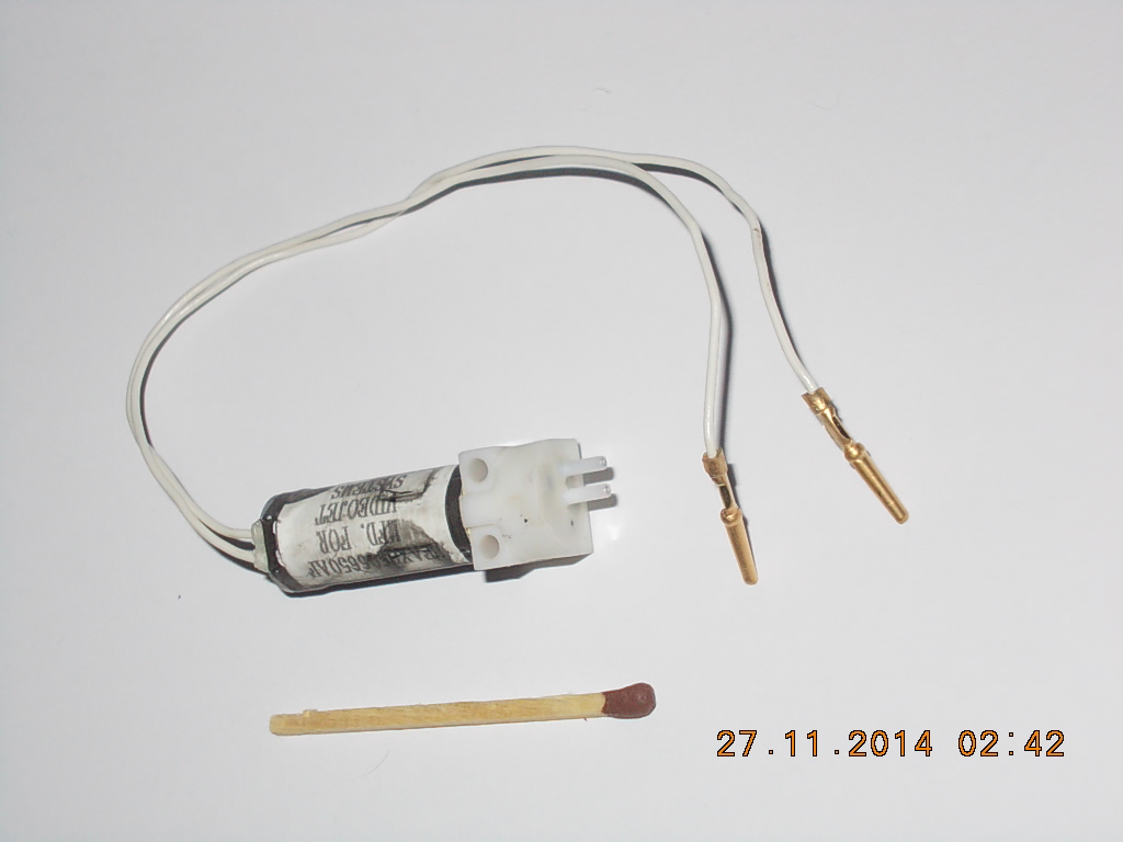

Re: Миниатюрный клапан
Ворон226 писал(а):Такой не подойдет?
таким миниатюрным убить можно :hehehe:
Ему скорее всего нужно для медицины что то дозировать. И возможно нужно что то такое:
DSCN2741.JPG (4326 просмотров) <a class='original' href='./download/file.php?id=37182&mode=view' target=_blank>Загрузить оригинал (302.76 КБ)</a>

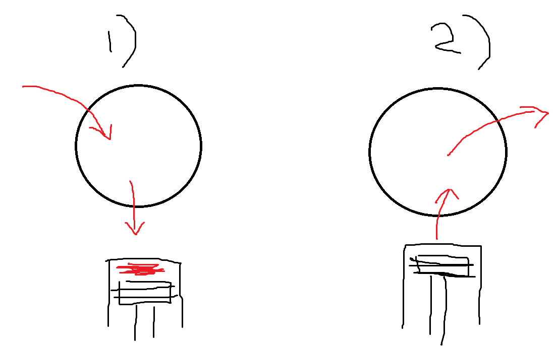

Ф-ликс
Сообщения: 58
Зарегистрирован: 26 окт 2014, 03:21
Сообщение Ф-ликс »
Не надо грязи, я не шифруюсь. Надо мне простое и нехитрое. Примерно такое:
Шифровка.png (4315 просмотров) <a class='original' href='./download/file.php?id=37187&mode=view' target=_blank>Загрузить оригинал (22.61 КБ)</a>
Через то хочется клапан о трёх патрубках.
Ф-ликс писал(а):Примерно такое:
это принцип работы двигателя ДВС :)
Сообщение solo »
это похоже на поршневой (плунжерный) дозатор - насос
так наверное подойдет два обратных клапана
