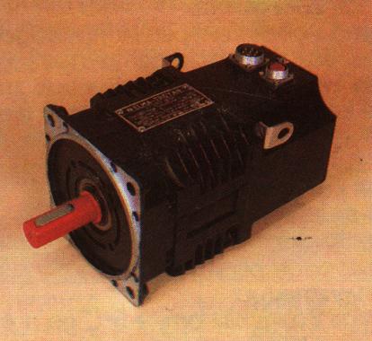

Locko6 писал(а):Может я что-то не понимаю, но везде указывают именно так. Смотрите сами, mах крутящий момент 80Hm, минимальный 35Hm
Слазил на сайт макита , там на всех модельках стоят такие же цифры с пояснениями - момент жесткой/мягкой затяжки , видимо механизм трещеточный ,псевдо крутящий момент .
и только на самой простой модели без трещетки стоят цифры 30/18 Нм , почти правда .
Ну подумайте сами - 80 Нм это 800 кг/см - это значит зажимаем в патрон дрели ролик диаметром 2 сантиметра , накручиваем на ролик тросик , и запросто поднимаем этим тросиком ВАЗ 2108 ( без запаски и домкрата )- реально ?
Вот такой двигатель подач размером с ведро 10л , имеет момент 20Нм
dcmotors-bulgaria-1mt-01.jpg (15707 просмотров) <a class='original' href='./download/file.php?id=37092&mode=view' target=_blank>Загрузить оригинал (23.97 КБ)</a>

Только этот двигатель с ведро выдает реальных 20Нм в широком диапазоне оборотов и это не пиковое а номинальное значние. А у шуруповерта это пиковое значение да еще и на выходе редуктора.

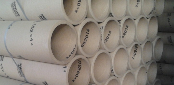

Piligrym писал(а): Начните с постановки вопроса:
Груз массой такойто, таких то размеров, нужно перемещать с такой то скоростью на такое то расстояние. :wik:
Спасибо большое за ссылки. Хорошо, что подсказали. Необходимо передвинуть заготовку массой 12 кг. и длинной 2200 мм. с скоростью 450 мм./сек по поверхности приближённой по своим свойствам к ламинированному ДСП. Заготовка представляет из себя картонную трубу.
Alcore_152.jpg (15677 просмотров) <a class='original' href='./download/file.php?id=37093&mode=view' target=_blank>Загрузить оригинал (43.05 КБ)</a>
