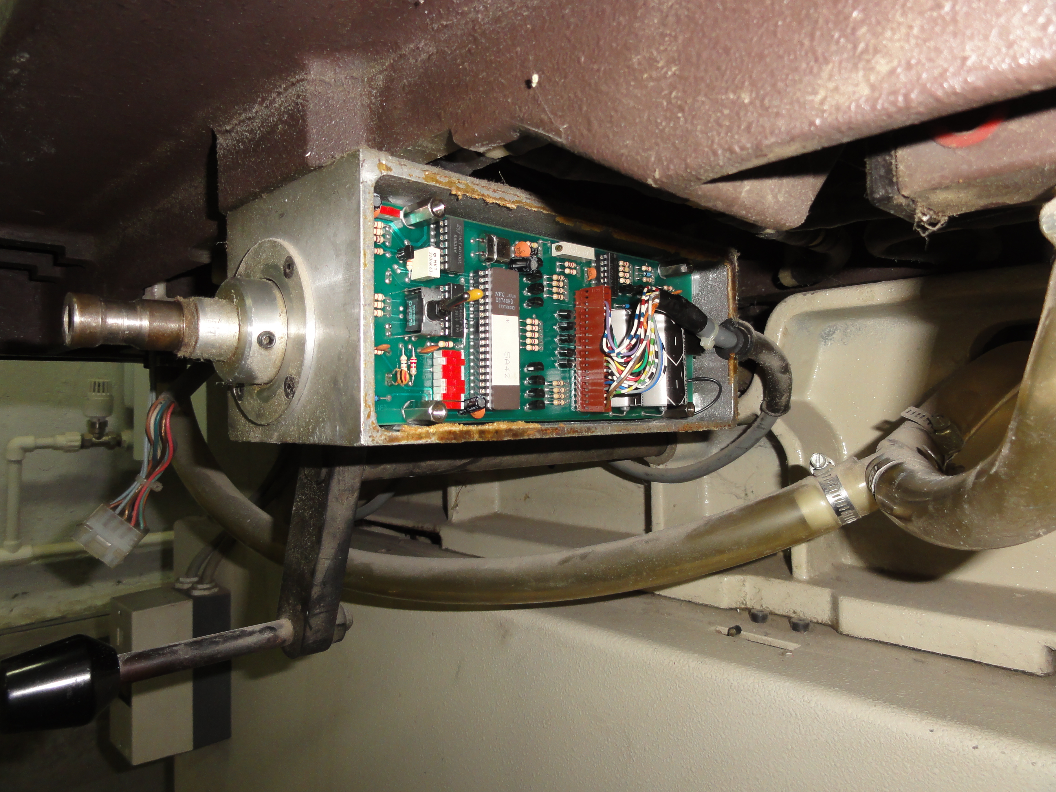

Есть бумагорезательный станок. Хочу сделать управление затла ( задний упор бумаги) с клавиатуры компьютера. Движение по одной оси.
Сейчас стоит двигатель 380в. 0.75 Квт
Один оборот шпинделя 10мм.
Нужна точность 0.1мм
Какой ШД подобрать?
Какой драйвер?
Cофт?
Может кто уже делал. Два часа просидел на вашем форуме не нашел.

Двигатель управляется руками переключателем, потом размер ставится в ручную ручкой на шпинделе.
Есть электронная линейка (энкодер с оптопарой) по которой выставляется размер.
Думаю двигатель поставить на то место где стоит старый, через зубчатый ремень .
Вес не могу сказать какой, стол с раздувом воздуха ручка крутится достаточно легко.
Ошибся с мощностью двигателя не 0.75 а 0.07кВт

Вот это непонятно. Поподробней, пожалуйста. Как именно планируется управлять осью после переделки?Sveklovod писал(а):Двигатель управляется руками переключателем, потом размер ставится в ручную ручкой на шпинделе.
Вообще, двигатель выглядит гораздо более мощным. На 0.5-1 кВт.Ошибся с мощностью двигателя не 0.75 а 0.07кВт
Навскидку, AM882 потянет. NEMA34 длиной 114-150 мм должно быть нормально.

Хочу сделать управление затла ( задний упор бумаги) с клавиатуры компьютера. Набрал размер и нажал на кнопу enter.Darxton писал(а):Вот это непонятно. Поподробней, пожалуйста. Как именно планируется управлять осью после переделки?Sveklovod писал(а):Двигатель управляется руками переключателем, потом размер ставится в ручную ручкой на шпинделе.
На фото есть табличка с двигателя.
