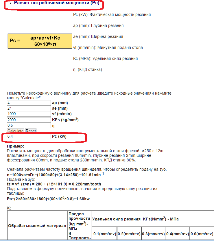

Я бы тоже не отказался узнать как за 5000$ собрать станок с рабочим полем метр на метр, способный грызть сталюку фрезой 24 мм с заглублением 4 мм на скорости 1000 мм/мин :)
По поводу шага-микрошага уже же были споры и эксперименты по этому вопросу. Эксперименты ведь показали очень незначительную зависимость момента от дробления шага :)
Re: Прошу помощи по направляющим и ШВП
AndyBig писал(а):Я бы тоже не отказался узнать как за 5000$ собрать станок с рабочим полем метр на метр, способный грызть сталюку фрезой 24 мм с заглублением 4 мм на скорости 1000 мм/мин
Если прикинуть шпиндель под описанные режимы. Получается шпинделек нужно брать 10-15квт. Цена на новый шпиндель, зашкалит за бюджет :)
Мощность.png (4129 просмотров) <a class='original' href='./download/file.php?id=35999&mode=view' target=_blank>Загрузить оригинал (49.87 КБ)</a>
