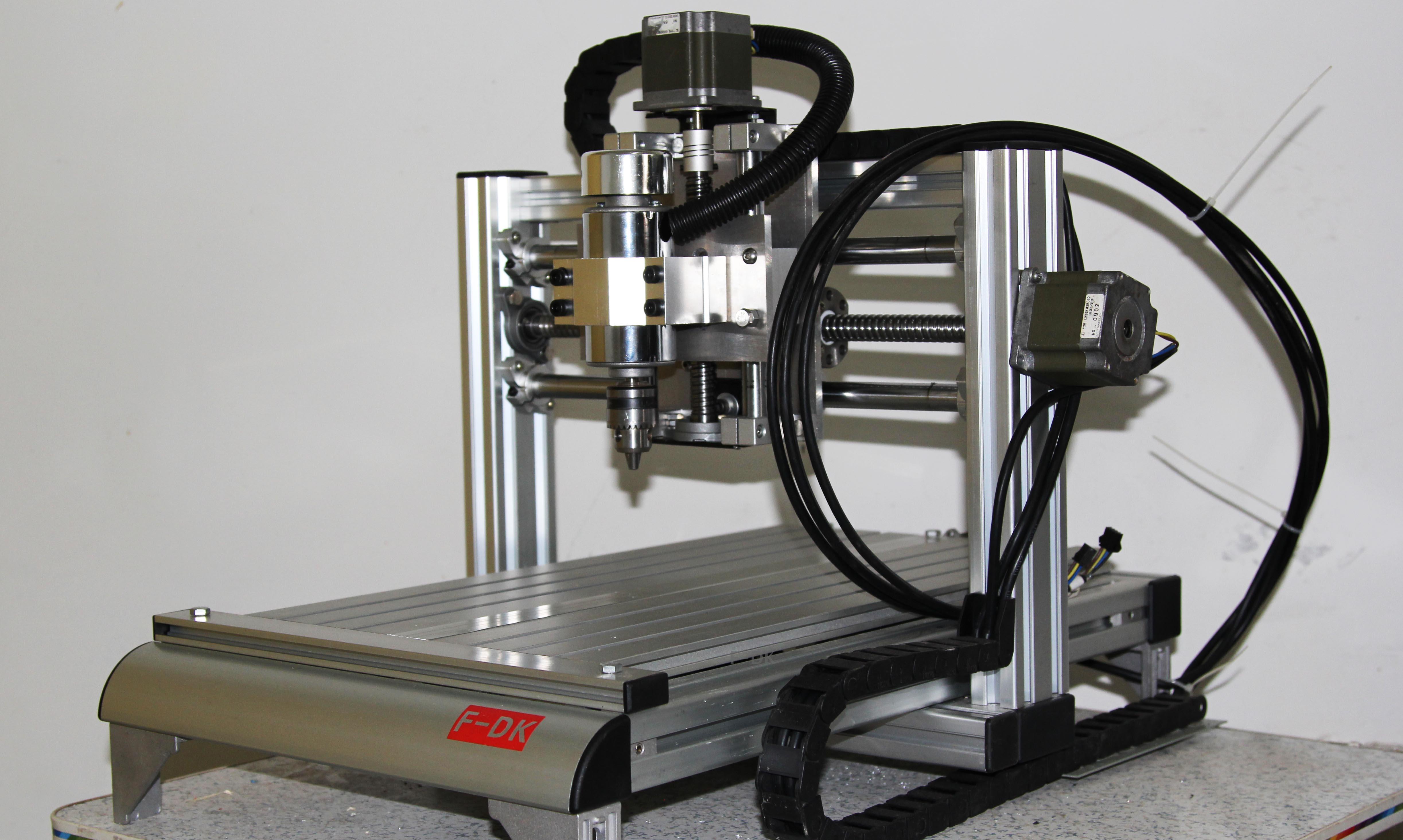

как сказать если бы делал станок для себя на такую рабочую зону
на ось зет поставил бы профильные рельсы 15 мм и швп 1605
на оси y x профильные 20мм и швп 2005 или 2010
шпиндель c цангой er20 + частотник
но это уже явно не 20тр

примерно такой станок планируется собрать, я так понимаю тут и используются рельсы?
