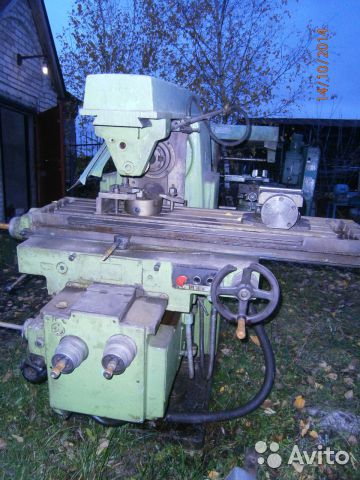

по секрету вот этого кравсаца взять хочу 8-)
как на зло с деньгами напряг сижу жду решение по кредиту ;)
40тр в 70 километрах от меня

6р83г, если я ничего не путают. Не надо его брать. Надо искать 6р83ш лучше.
Чистый горизонтальной ограничен в возможностях.
А если всё-таки его брать, то сразу думать, какой вертикальный шпиндель городить. У самих такой есть....

он что прям под открытым небом стоит? :о

похоже под открытым небом но не долго
буду пристраивать вертикальную голову на хобот или на колонну
а пока и горизонтальном варианте поработает
6р82 чуть поменьше http://stanki-katalog.ru/sprav_6r82.htm
Re: Восстановление советских б/у станков
про горизонталку забудь

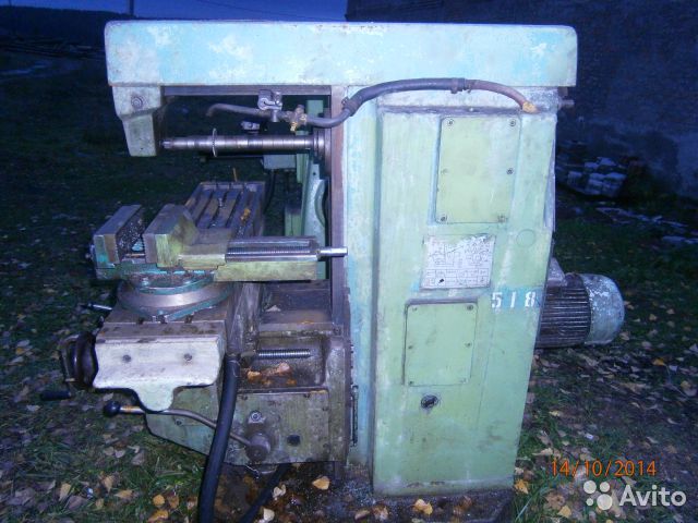

есть еще такой вариант более удобный для установки вфг
вфг хочу скоростую без коробки
правда этот маленький 6р81
1146184638.jpg (6798 просмотров) <a class='original' href='./download/file.php?id=35447&mode=view' target=_blank>Загрузить оригинал (59.03 КБ)</a>
vovafed, Я их уже оба посмотрел, один 30 кило, другой 40 кило :)
PS: А вообще одни тисы, которые на нём столько стоят, интересно станок с ними отдадут?

по тисам не спросил но если можно будет заберу тисы с обоих
