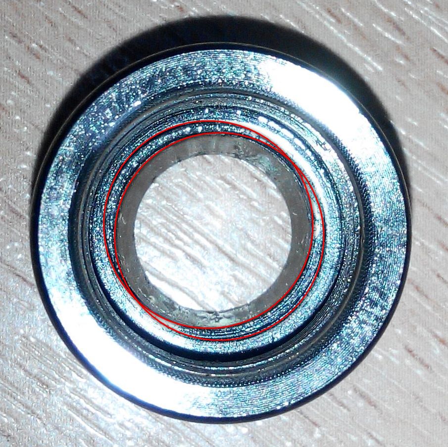

Вопрос от нуба.
Пришел шпиндель. Не понял, зачем гайка ER-11A имеет эксцентричное отверстие? Или это опять подарок от нашего брата по разуму из Китая? КМК не должно быть такой странности. Конус вроде на месте. Два круга - края реального отверстия и некий след от того, чем его делали. Цанга выпадать из гайки отказывается. Приходится ловить положение, в котором она может быть наклонена и извлечена.

Andy52280 писал(а):Цанга выпадать из гайки отказывается. Приходится ловить положение, в котором она может быть наклонена и извлечена.
Собственно, это и задумывалось - чтобы открутив гайку ты, тем самым вытащил бы цангу из конуса шпинделя.
Ну а эксцентрик - чтобы цангу руками можно было вынуть из гайки.
Я у себя спилил нафиг этот эксцентрик ради лучшей балансировки.
Иногда цанга остается в шпинделе и приходится постучать по ней, чтобы извлечь.

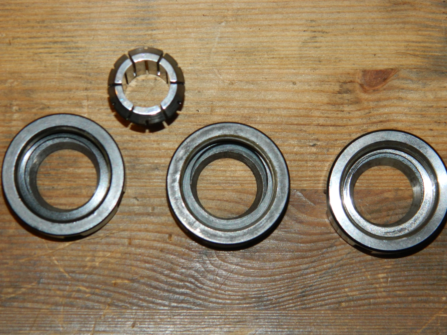

Могу успокоить , так на большинстве гаек и на немецких тоже
поподались на отечественных без этого кольца но и то какие то кустарные вроде
на таких засевшую цангу приходится "выковыривать"
гайка.JPG (5059 просмотров) <a class='original' href='./download/file.php?id=35204&mode=view' target=_blank>Загрузить оригинал (885.3 КБ)</a>
Даешь коллективный разум !

Основное назначение данной эксцентричной щайбы - фиксация цанги в гайке при выкручивании ее из шпинделя. То есть данная шайба тащит цангу из конуса шпинделя при выкручивании. Иначе цангу долго приходится выбивать. А эксцентрик сделан для облегчения вынимания цанги из гайки.
Гайка отбалансирована и вибраций не дает.
Имею в наличии гайкм как из Китая, так и из Германии, Италии. Мокупаю много инструмента и зажимных систем. Есть гайки на 16, 25, 32. Везде конструкция одинакова.
Так что возвращаясь к названию форума, можно сказать: Да. Так и задумано.
