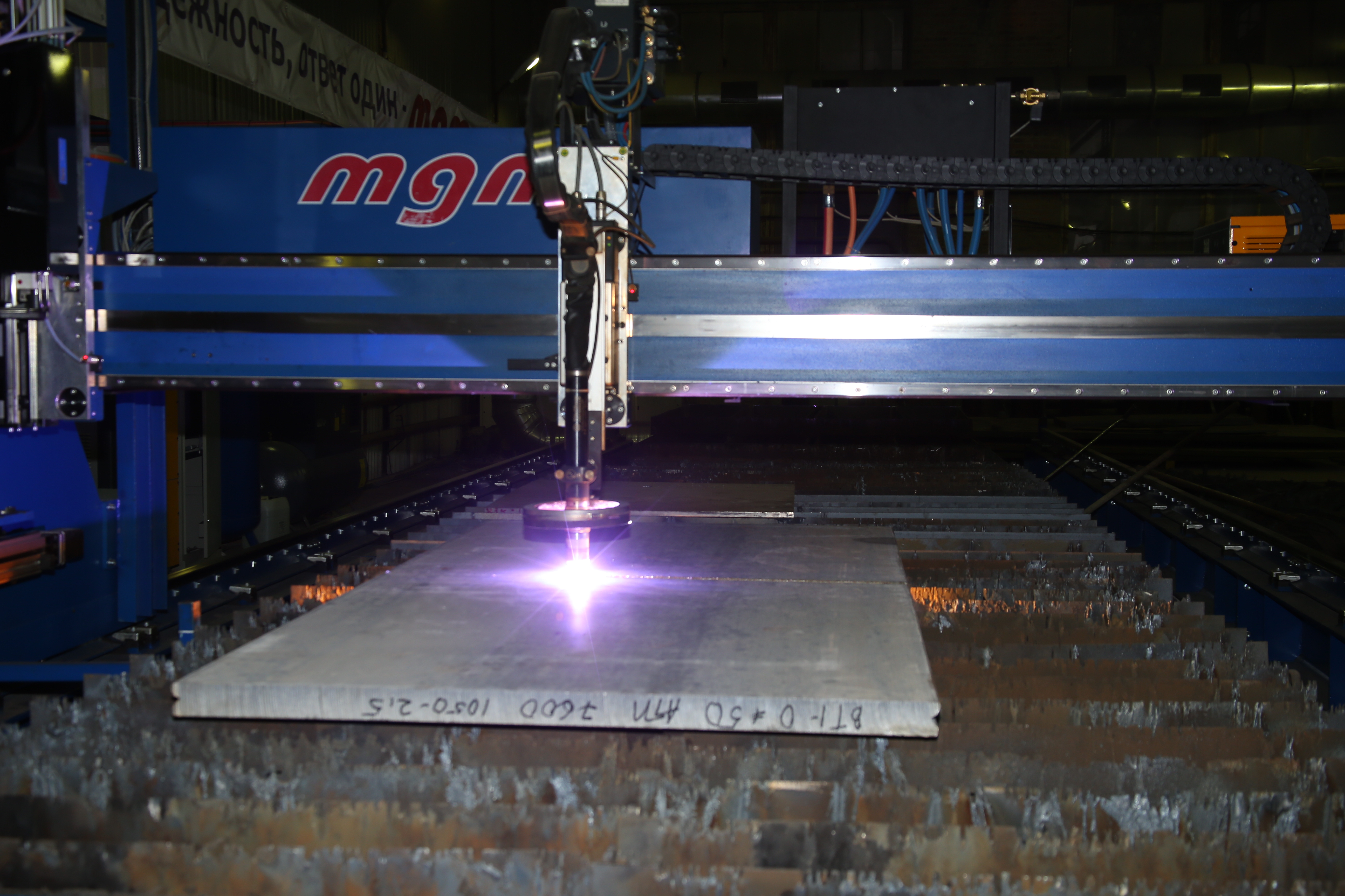

Посмотрите фото, что получается, если не на всю глубину резать. Испытательный (наладочный рез ВТ1-0 =50мм, АТП, ВСМПО). Наладчик скорость большую дал.
Замумукались сопли срезать потом.
На большой скорости металл почти не нагревается, если насквозь, то температурные поводки не велики, термостабилизировали и вперёд...

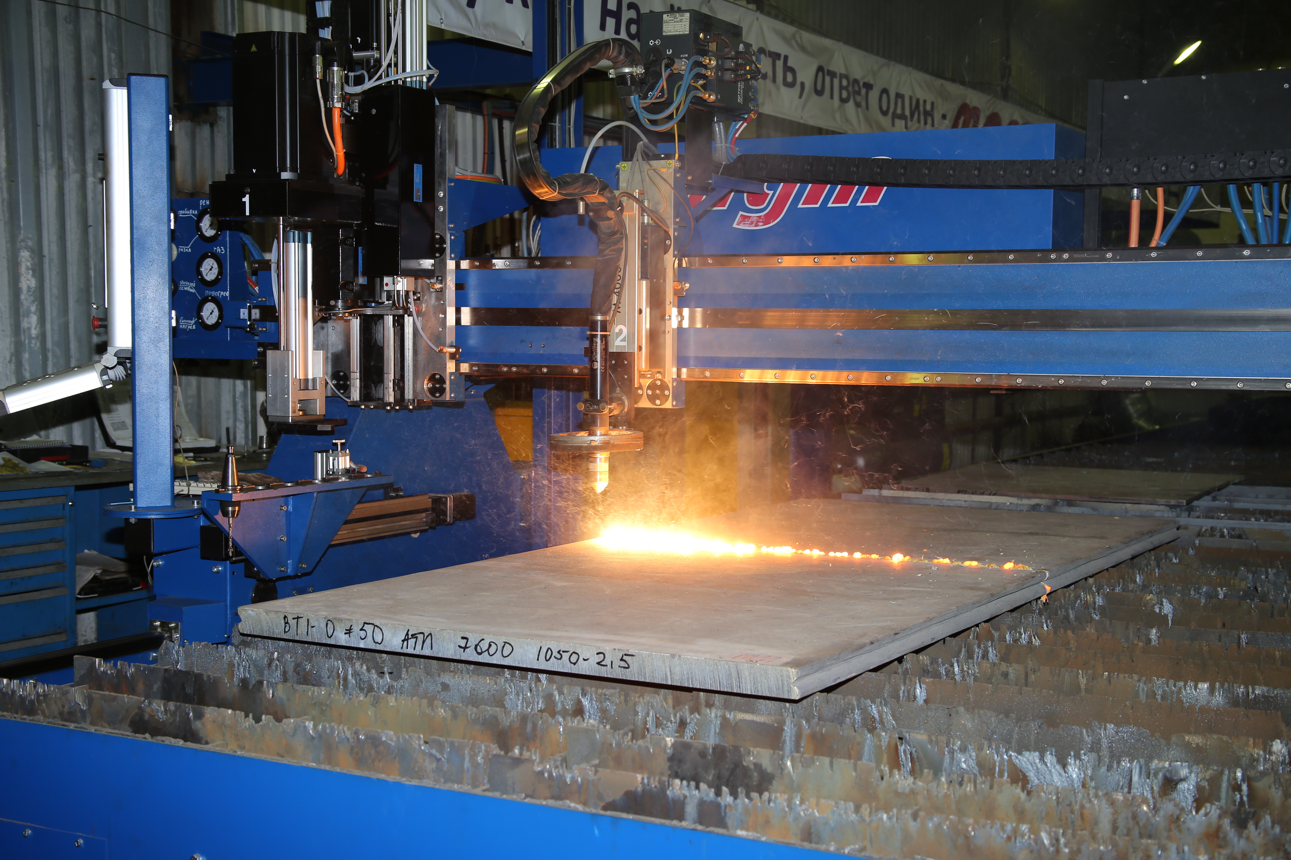

Смотрите на положение плиты, 50мм, прожгли всего на 30мм за 15 секунд, длина 1060мм, искры обратно вылетают. (4796 просмотров) <a class='original' href='./download/file.php?id=36918&mode=view' target=_blank>Загрузить оригинал (10.62 МБ)</a>

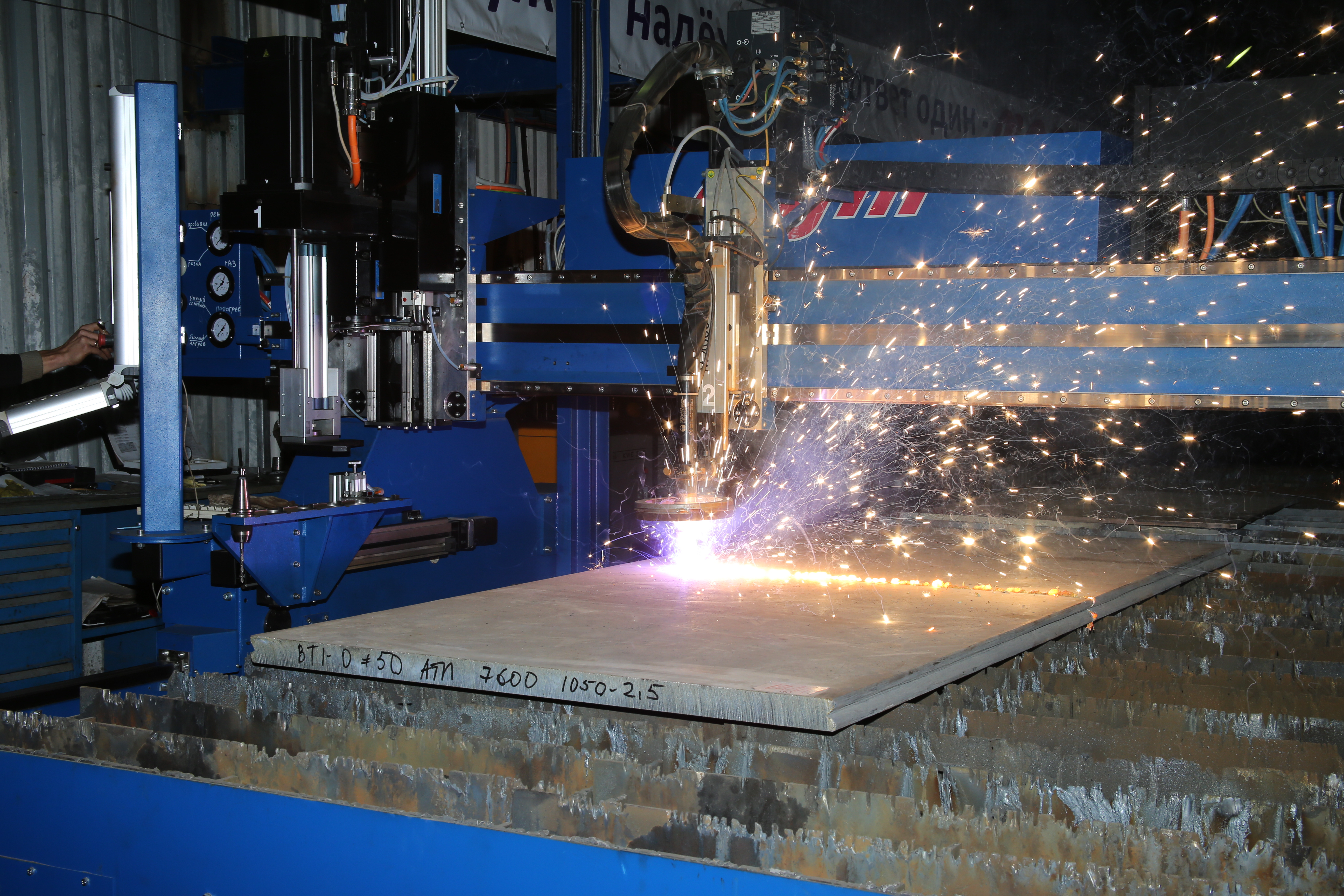

Смотрите на положение плиты, так должен идти процесс, дорезали после переворота. (4788 просмотров) <a class='original' href='./download/file.php?id=36919&mode=view' target=_blank>Загрузить оригинал (7.27 МБ)</a>

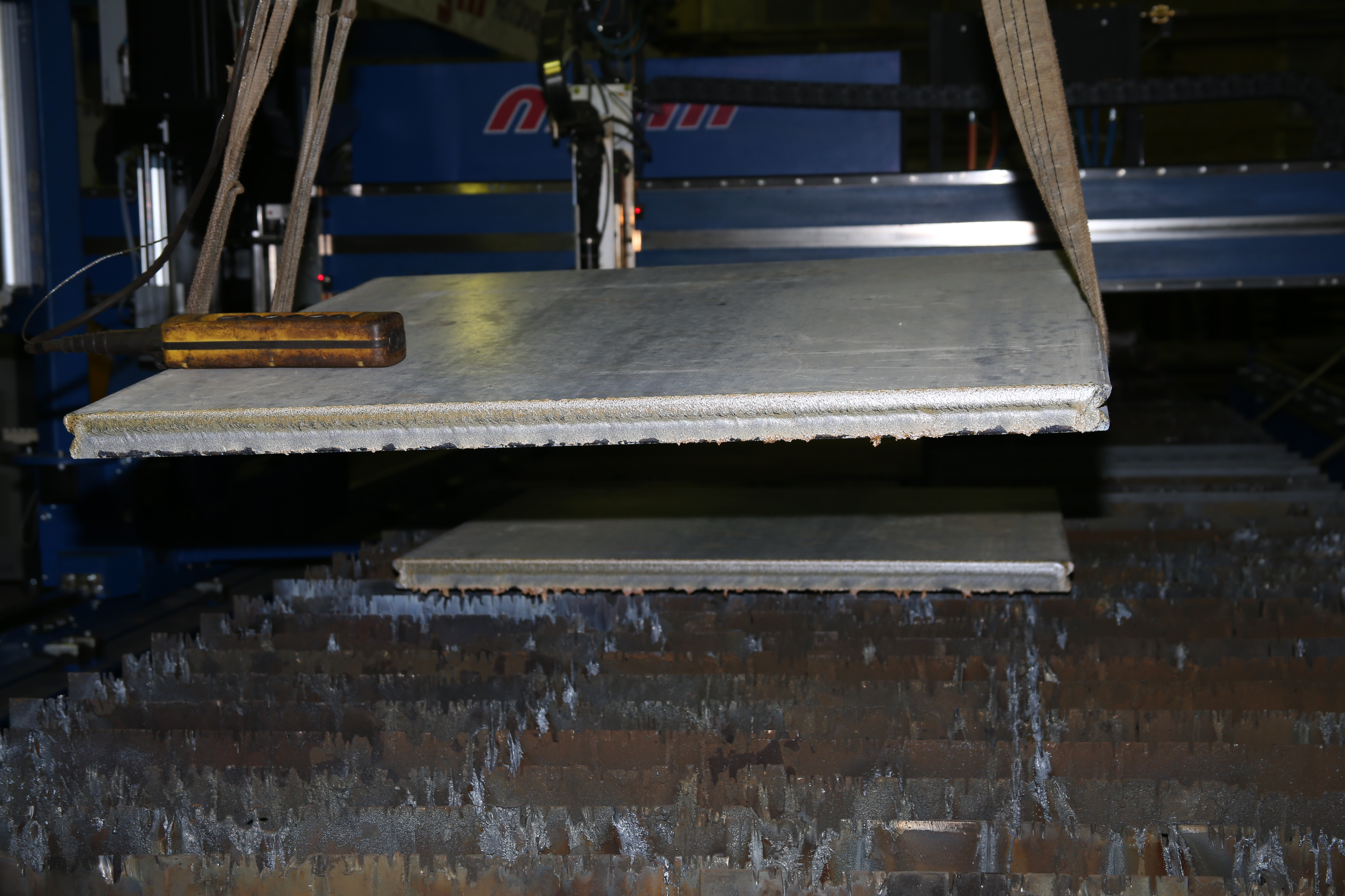

Смотрите на положение плиты. Это когда сопли висят, минуты 2-3 титан продолжал гореть после отключения (4788 просмотров) <a class='original' href='./download/file.php?id=36920&mode=view' target=_blank>Загрузить оригинал (9.9 МБ)</a>
Сопли висят. (4788 просмотров) <a class='original' href='./download/file.php?id=36921&mode=view' target=_blank>Загрузить оригинал (8.38 МБ)</a>
Сопли висят.
