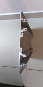

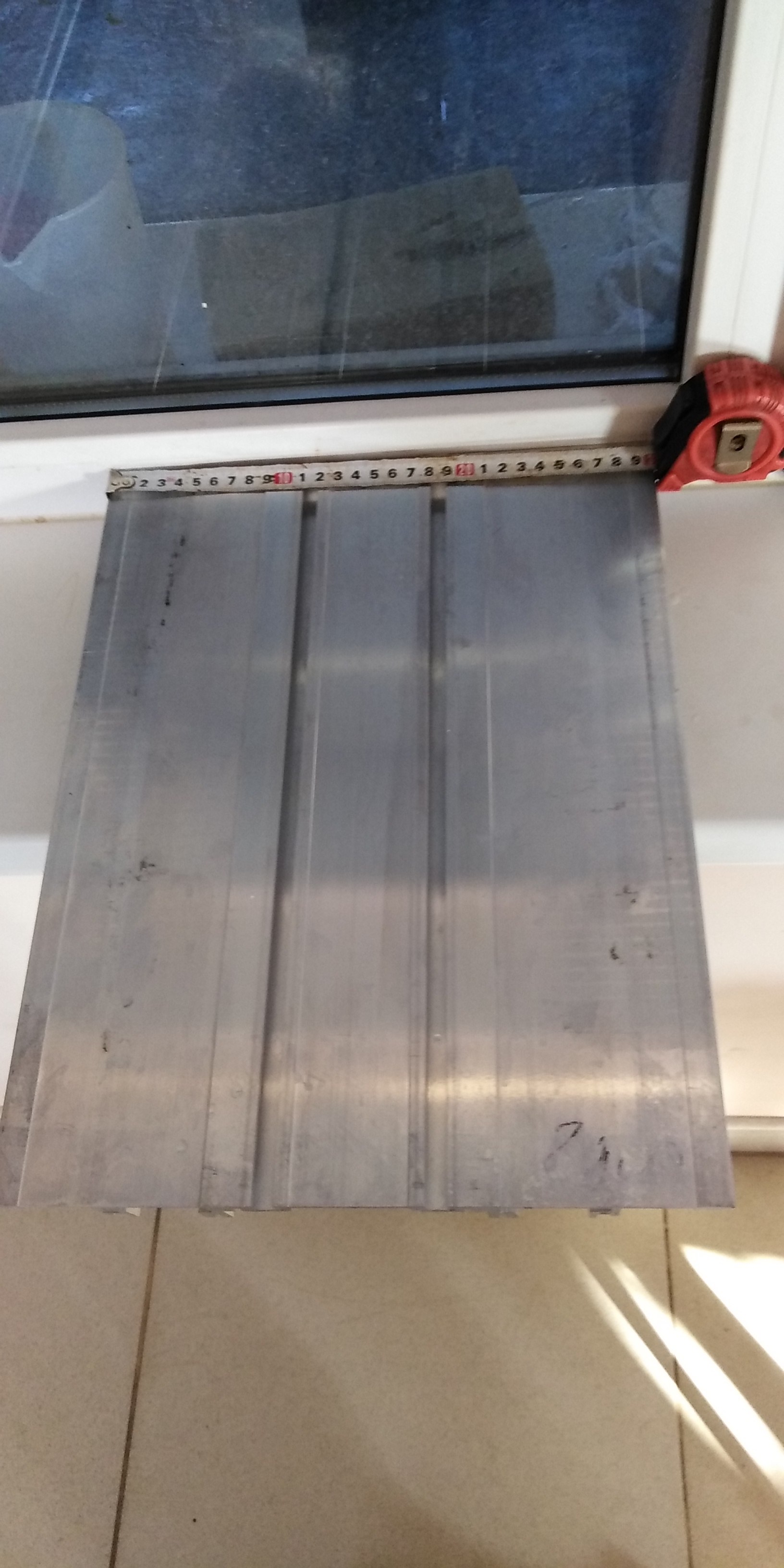

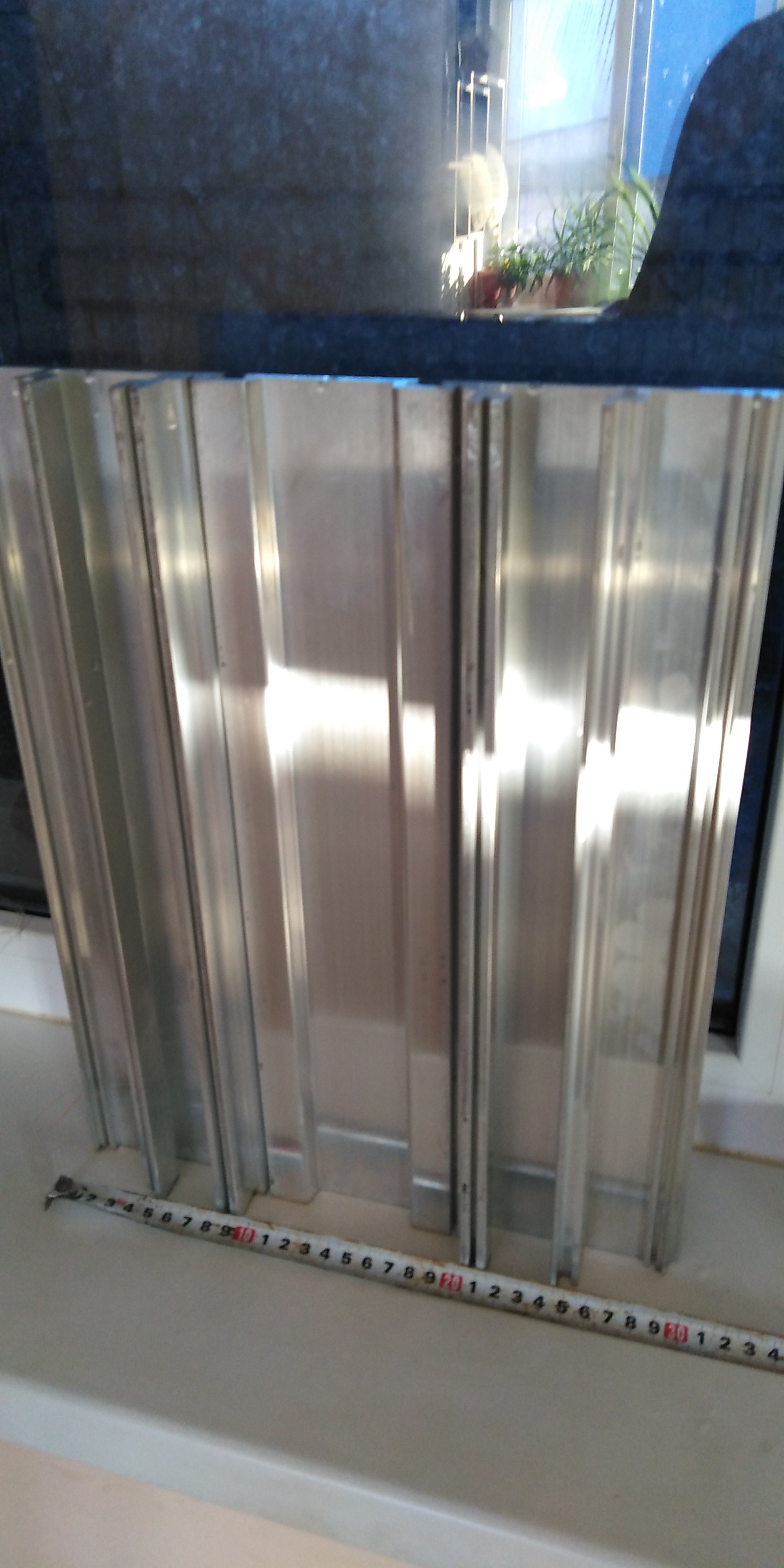

Вот такой профиль на металлоприёмке
Сообщение dima7411 »
Профиль, видимо, от люстр на крышу авто. Если чутка обрезать, может куда и пригодится. Кусок 300х400 2,5 кг по 80р. за кг. Чего надо, пощупаю померяю, оне его все равно впереплавку...
