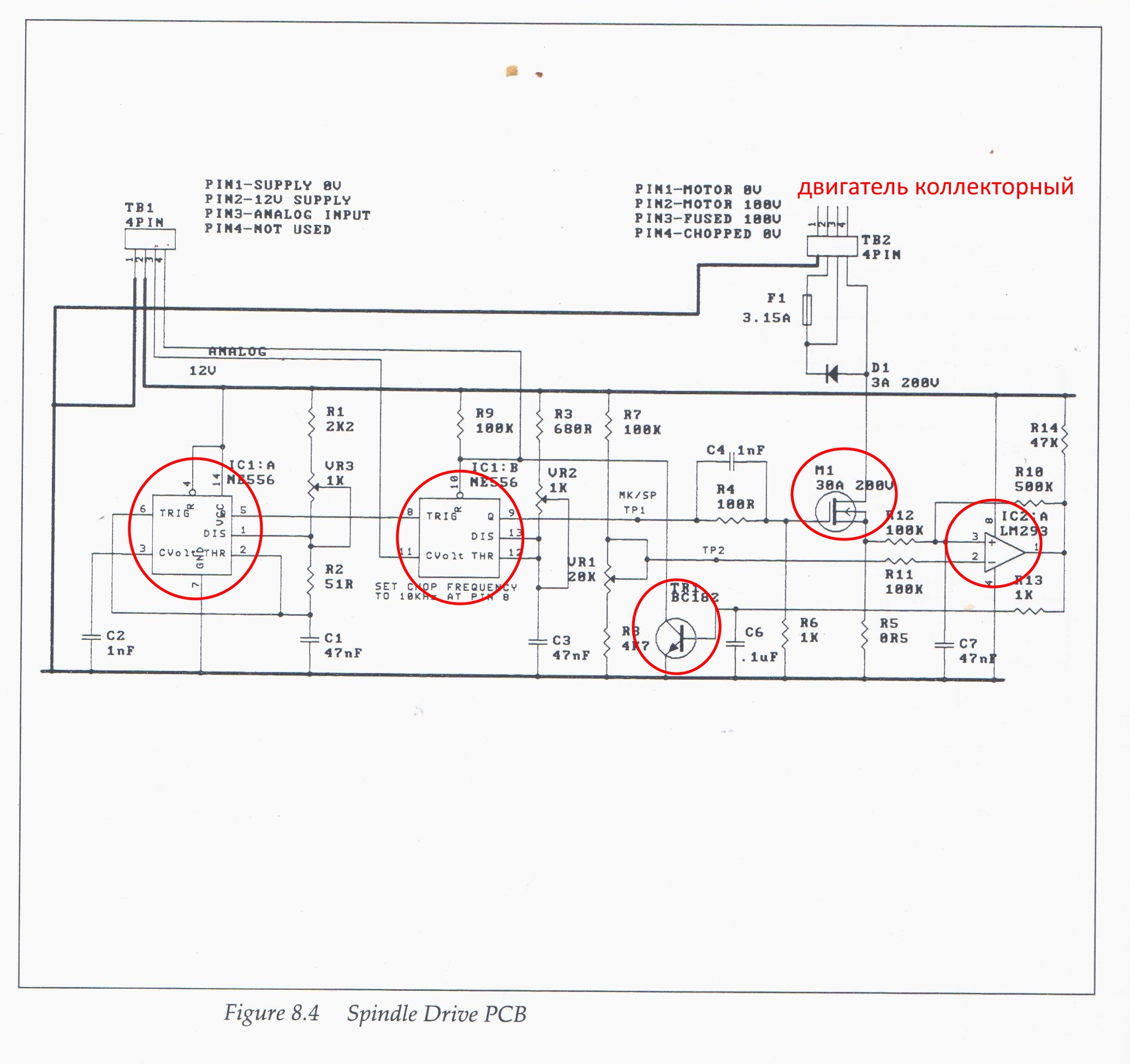

Всем привет.
Есть на старом учебном токарном станке из Великобритании плата управления коллекторным двигателем шпинделя.
При заклинивании шпинделя сгорают элементы обозначенные на схеме.
Заменили на аналоги. Не запускается. Думаю нужна регулировка переменных резисторов.
spindle drive.jpg (3412 просмотров) <a class='original' href='./download/file.php?id=34277&mode=view' target=_blank>Загрузить оригинал (478.18 КБ)</a>
1. Кто может написать в общих чертах принцип работы этой схемы и за что отвечают переменные резисторы???
2. Как я понял, эта схема выдает на двигатель ШИМ сигнал пропорционально входному 10В?
3. Резистор сопротивлением 0,5Ом/7Вт (R5) это токовый датчик?
С уважением.
megagad
Сообщения: 3152
Репутация: 712
Re: как работает схема?
Сообщение megagad »
Обычный аналаговый ШИМ регулятор с двумя генераторами и компаратором на рассыпухе. По сути - еслибюсхема работала - при заклинивании ток должен был-бы падать до заданного уровня при минимальном напряжении. За это отвечает услилитель+резистор+транзистор, посылающий сигнал на второй генератор.
1) схема такая - первый НЕ555 - задающий генератор треугольника, второй НЕ555 - ждущий мултивибратор-сравнитель - запускается, когда напряжение на 11 ноге будет равно нужному для запуска, реагирует при проходе "пилы" через точки равенства напряжений. Общем как-то так. Далее обычный регулятор плюс компаратор, сбрасывающий второй генератор в ноль по достижении на токовом датчике требуемого напряжения(тока).
2) ага.
3) он самый - от него зависит период подаваемого напряжения на двиг.

За соотношение входной/выходной сигнал отвечает VR2?

И еще, конденсаторы С4, С6 и С7, при выгорании обозначенных элементов, могут выйти из строя, но так, что тестером КЗ не показывают?
На что они влияют?

ukr-sasha писал(а):За соотношение входной/выходной сигнал отвечает VR2?
Ага. А VR1 регулирует ток срабатывания компаратора.
С4/С6/С7 - скорее как фильтрующие стоят.
megagad
Сообщения: 3152
Репутация: 712
Сообщение megagad »
К слову - для проверки такой схемы нужно "плясать от печки" - проверить есть-ли вообще "пила" на первом генераторе, потом смотреть на работу второго(есть-ли сигнал на выходе при подаче двух одинаковых напряжений на входе). Далее смотреть на срабатывание компаратора, и уже в последнюю очередь смотреть - открывается-ли полевик.

Помоги пожалуйста расчитать сопротивление VR1, чтобы выставить ток 3А, при напряжении питания двигателя 110В постоянки.
А то в этих резисторных делителях запутался, как в трёх соснах. ;)
megagad
Сообщения: 3152
Репутация: 712
Сообщение megagad »
Арифметику забыли? Или закон ома? В теории нам нужно получить напряжение, равное напряжению на токоизмерительном резисторе.
Если калькулятор не врёт - 10кОм вместе переменника.

Кстати! Я был не прав - оба резистора влияют на ток! Спасибо коту: http://radiokot.ru/articles/01/
Усилитель с транзистором - просто цепь обратной связи для управления током, а VR2 отвечает за длительность импульса(сов) на выходе.
Каюсь - давно с такой схемотехникой не общался :(
Тоесть с генератора пришёл импулсь, сравнился с "опорным" управляющим, в момент совпадения моновибратор включился, ток нарастает до момента срабатывания второго компаратора(операционный усилитель и транзистор), который принудительно гасит моновибратор до прихода следующего импульса от генератора пилы. Собственно VR2 регулирует длительность единичного импульса(максимальную), и от него зависит - успеет-ли сработать второй компаратор(по току).

А я бы посоветовал взять симистор и старую-добрую TDA1085 :) Только блок управления чуток доработать(чтоб напряжением 0-10в можно было управлять).
Схема на компараторе и транзисторе, скорее всего, грубо ограничивает ток при перегрузке. Постоянная времени цепочек R12C7 и (R14+R13)C6 (около 5 мсек) слишком велика, чтобы схема срабатывала при каждом импульсе тактовой частоты (10кГц). При срабатывании второй таймер просто блокируется и импульсы не проходят, пока не зарядится C7 через R12. Задержка срабатывания схемы тоже достаточно велика и определяется сразу обеими цепочками.
Так что это, видимо, защита. Кроме того, на 4 контакт TB1 (который Not Used) выведен коллектор TR1, видимо для сигнализации о перегрузке.

Сергей Саныч писал(а):Схема на компараторе и транзисторе...
Парни, так чего защита не срабатывает, и горят компоненты? Неверно выставлен предел тока?
ukr-sasha писал(а):так чего защита не срабатывает, и горят компоненты?
Так обильно всё выгореть может разве что, если питание двигателя попадет на 12В. Проверь оба питания.
А так-то защита будет срабатывать на 3А примерно при среднем положении VR1. В нижнем - около 1А, в верхнем - около 5.

Сергей Саныч писал(а):Так обильно всё выгореть может разве что, если питание двигателя попадет на 12В. Проверь оба питания.
Там раздельное питание от 2-х БП.
ukr-sasha писал(а):Там раздельное питание от 2-х БП.
Вот оба и проверь.
