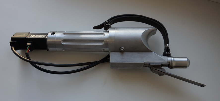

Вашему вниманию возможный вариант шаберной машинки с сервоприводом .
Бесшумная -- мягкая работа механизма .
Двигатель 100 ват после редуктора 300 -- можно и 50 будет достаточно.
Ход -- от 0 до 30 млм.
На исполняющим механизме 1050 об.
Вес 3 кг.
Всё кроме двигателя и редуктора -- изготовлено своими силами .

А дальше? какая кинематика? Откуда редуктор? Как и главное чем собираетесь шабрить? Видео работы?

Редуктор 3-1 --- хотя мотор тянет и без редуктора --- шаберные пластины Питерские ...

flor писал(а):Редуктор 3-1 --- хотя мотор тянет и без редуктора --- шаберные пластины Питерские ...
Какая полная и исчерпывающая информация :D
И да - пластина как понимаю - то длинное нечто, прикрученное под "носиком"?? Выходит, что машинка заточена только на пользование только длинных пластин?

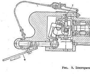

Принцип механизма такой как на рисунке -- только со своими размерами и решениями --- многое даёт тяга мотора --- Пока применяли пластины 20-25 и 15-20
Сейчас готовится своя разработка машинки -- без редуктора -- порядка 2 кг с механической регулировкой качения пластины -- ЭТО менять рисунок
строки . Чего нет у импортных машинок и этот процесс там происходит случайно ..
power_scraper_insides.jpg (4150 просмотров) <a class='original' href='./download/file.php?id=33986&mode=view' target=_blank>Загрузить оригинал (29.23 КБ)</a>

Уважаемые -- Спасибо за сытное обсуждение --- никто не спросил а зачем ТАМ кнопочка как сам с собой --- Ааа кнопочка для развода механизма
от нуля до 30 млм --- такого в зарубежных машинках нет -- нужно ковырять прутом и ловить невидемый болт .
Под расстрелом вторую такую делать не буду --- Весь смысл в том -- что пройдя конструирование такого механизма -- ВИДИШЬ -- как мыслили
те кто делал это до тебя и где у них был вопрос КАК поступить в конкретном случае -- Они пошли на право а мне пришлось идти дальше .
Любое додуманное дело открывает ВСЁ что связано с этой темой ШАБРЕНИЯ . Никто не спросил про качение пластины и регулировки зтого качения .
Это может только прийти в голову когда на притирке механизма неделю сопрягаешь детали .
Всё началось с того что машинка забугорная не купная -- за такие деньги она должна тапочки приносить и прикуривать давать -- Вот
и погнали . И ещё когда восемь патентов на табличке --типа всё схвачено -- грустно а то что пластина лупит по станине это нормально
-- Где то самое резание -- похоже пошёл само завод .....
Фотки по разборке обязательно выложу -- могу эскиз чертежа только в лику ..
