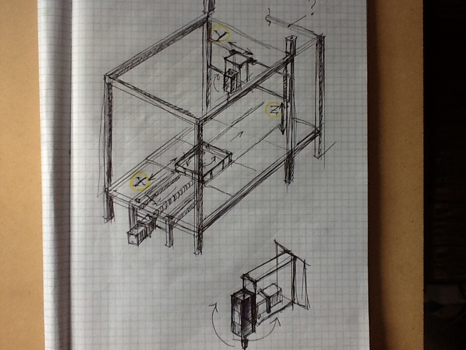

Пока фрезеруются детальки для моего первого станка и едут комплектующие, решил обсудить с вами новую тему.
Есть желание построить 5 ти координатный станок, но без вашей помощи мне не обойтись. :thinking: :thinking: :thinking:

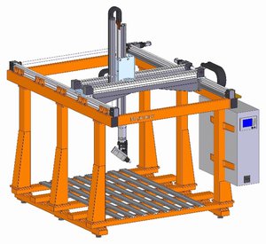

Основная идея заключается в том, чтобы ось Z перемещалась внутри рамы и не выходила за ее габариты, связано это с небольшой высотой потолка в помещении. Сразу возникает вопрос, как перемещать поворотный стол? Эскиз прилагаю. За основу каркаса рамы хочу использовать конструкцию, что на цветном чертеже.
Предположительный размер 2/2м. L 2,5 м. Привод перемещения шестерня- рейка, направляющие: валы на опоре или профильные рельсы. Поворотные узлы шпинделя, вообще нет мыслей... , да и вооще их маловато :( поэтому, как говорят в телеигре, делаю "ЗВОНОК ДРУГУ" и как только заработаю первый миллион, на сделанном общими усилиями станке с удовольствием поделюсь с теми, кто помогал словом и делом... :hehehe:

Для начала - размеры(желаемые) поля обработки? Судя по рисунку - что-то мелкое хотите ваять?
Сразу учтите, что с такой Z любая высока заготовка просто будет смята ею. Хотя, если вы поменяете ось вращения шпинделя на "вверх-вниз"(кончик фрезы либо смотрит вниз, либо вверх) - всё вполне реализуемо. Но тогда поворотный стол должен быть чуть выше самой нижней точки оси Z. Плюс сам шпиндель будет висеть н длинной штанге(как минимум - в половину диаметра поворотного стола).

Обрабатывать собираюсь от пенопласта до деревяшек, мне это надо для изготовления моделей и хочу попробовать скульптуру. На одном из форумов был похожий станок, ребята сделали декорации к фильму скульптуры пионеров.

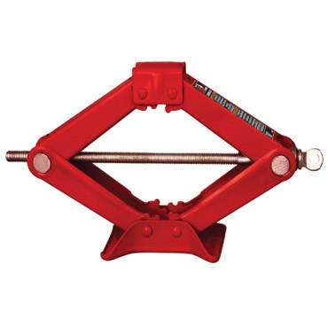

Askov писал(а):Основная идея заключается в том, чтобы ось Z перемещалась внутри рамы и не выходила за ее габариты, связано это с небольшой высотой потолка в помещении.
Можно применить механизм как в автомобильном домкрате.

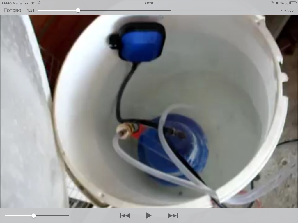

Кто скажет, где раздобыть такую помпу? (15230 просмотров) <a class='original' href='./download/file.php?id=33985&sid=4fb37fda8e8d9b8f1784c138321bea78&mode=view' target=_blank>Загрузить оригинал (103.36 КБ)</a>

Если применять домкратную схему, то можно обойтись вообще без линейных осей :)

[quote="nERV"]Если применять домкратную схему, то можно обойтись вообще без линейных осей :)
Это как? Пока не врубаюсь.

Askov писал(а):Это как? Пока не врубаюсь.
Домкраты вместо линейных осей :)
это как??? унихже не линейное перемещение.

Теперь дошло :D, а слона я и не заметил :hehehe:

master_70 писал(а):это как??? унихже не линейное перемещение.
Почему не линейное?? Вверх-вниз двигаются? Значит линейное :) А то что равномерность перемещения зависит от самого расстояния перемещения - немного другой вопрос ;)

Askov, нафига тебе помпа? Станка нет уже думаешь как воду в шпинделе гонять ;)

что то мне подсказывает, что конструкция как на фото в первом посте обречена на неудачу. Вибрация на таком вылете будет оооооооооооочень очень очень сильная, жесткость оси Z никуда негодная потому что большой выле
:bender:
Re: Проект 5 axis
Lexxa писал(а):что то мне подсказывает, что конструкция как на фото в первом посте обречена на неудачу.
ну, пенопласт резать может и пойдет, а уже дерево - вряд ли.
не линейное, не в плане направления , а в соотношении количества оборотов в начале и в конце подьема . как их будешь компенсировать??? я не могу представить даже как . этоже не просто на винте поднять гайку по виинту . где 1 оборот будет равен шагу резьбы.

master_70 писал(а): я не могу представить даже как . этоже не просто на винте поднять гайку по виинту . где 1 оборот будет равен шагу резьбы.
Дык, а "формулы" для кого придуманы? Думаете у гексаподов всё "линейно"?
