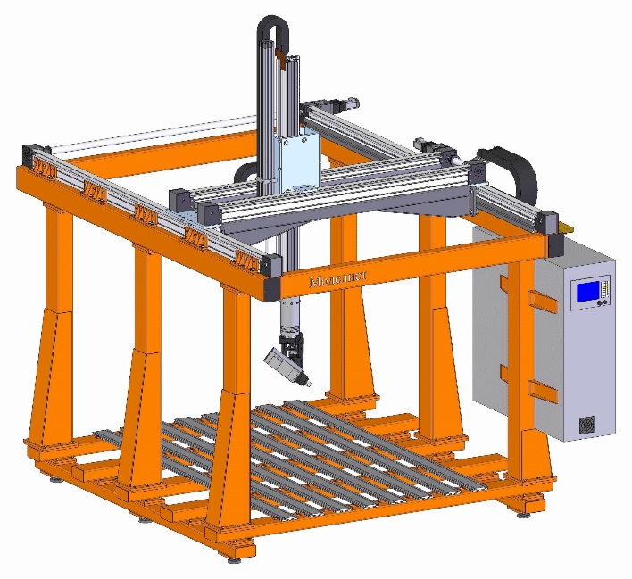

Пока фрезеруются детальки для моего первого станка и едут комплектующие, решил обсудить с вами новую тему.
Есть желание построить 5 ти координатный станок, но без вашей помощи мне не обойтись. :thinking: :thinking: :thinking:
Основная идея заключается в том, чтобы ось Z перемещалась внутри рамы и не выходила за ее габариты, связано это с небольшой высотой потолка в помещении. Сразу возникает вопрос, как перемещать поворотный стол? Эскиз прилагаю. За основу каркаса рамы хочу использовать конструкцию, что на цветном чертеже.
Предположительный размер 2/2м. L 2,5 м. Привод перемещения шестерня- рейка, направляющие: валы на опоре или профильные рельсы. Поворотные узлы шпинделя, вообще нет мыслей... , да и вооще их маловато :( поэтому, как говорят в телеигре, делаю "ЗВОНОК ДРУГУ" и как только заработаю первый миллион, на сделанном общими усилиями станке с удовольствием поделюсь с теми, кто помогал словом и делом... :hehehe:

Askov писал(а): направляющие: валы на опоре
Не вариант, делать на профильных.

Askov, что обрабатывать собрался?

Каков вопрос - таков и ответ.
Для начала - размеры(желаемые) поля обработки? Судя по рисунку - что-то мелкое хотите ваять?
Сразу учтите, что с такой Z любая высока заготовка просто будет смята ею. Хотя, если вы поменяете ось вращения шпинделя на "вверх-вниз"(кончик фрезы либо смотрит вниз, либо вверх) - всё вполне реализуемо. Но тогда поворотный стол должен быть чуть выше самой нижней точки оси Z. Плюс сам шпиндель будет висеть н длинной штанге(как минимум - в половину диаметра поворотного стола).

Обрабатывать собираюсь от пенопласта до деревяшек, мне это надо для изготовления моделей и хочу попробовать скульптуру. На одном из форумов был похожий станок, ребята сделали декорации к фильму скульптуры пионеров.

Askov писал(а):Основная идея заключается в том, чтобы ось Z перемещалась внутри рамы и не выходила за ее габариты, связано это с небольшой высотой потолка в помещении.
Можно применить механизм как в автомобильном домкрате.

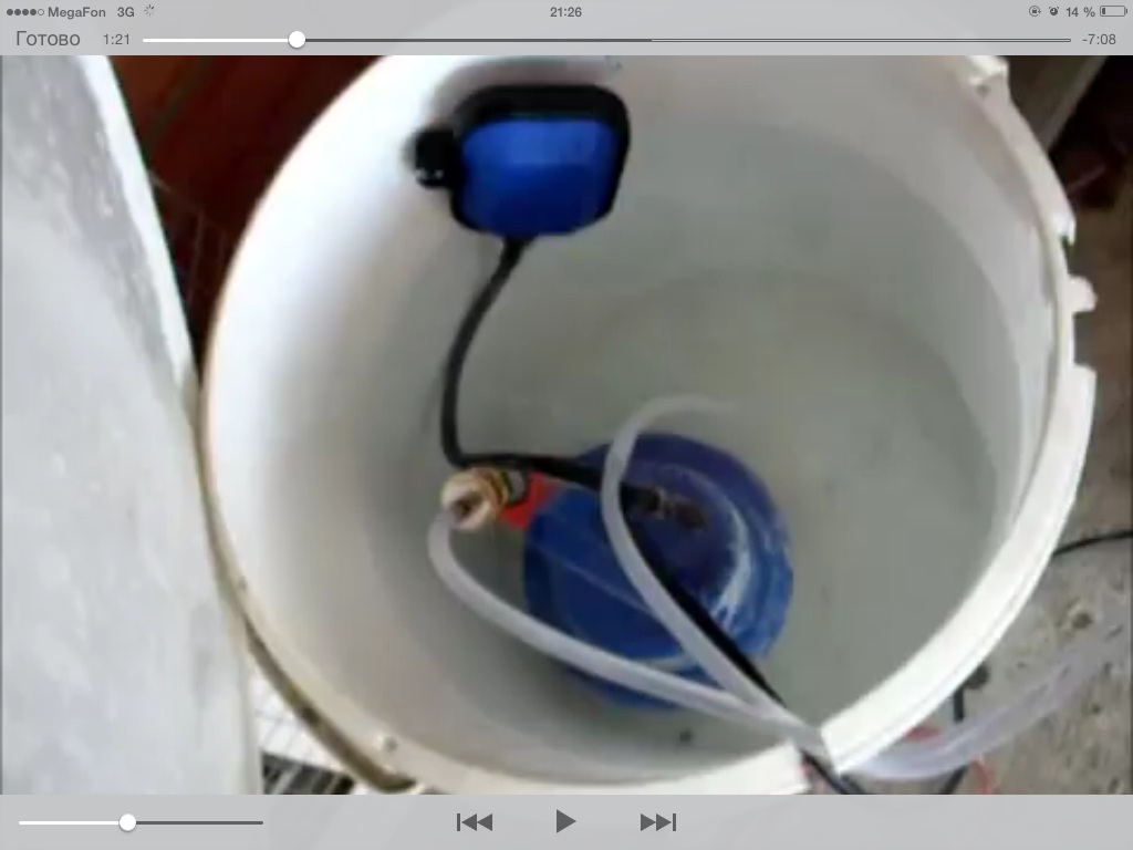

Кто скажет, где раздобыть такую помпу? (16696 просмотров) <a class='original' href='./download/file.php?id=33985&mode=view' target=_blank>Загрузить оригинал (103.36 КБ)</a>

Если применять домкратную схему, то можно обойтись вообще без линейных осей :)

Re: Проект 5 axis
Askov, нафига тебе помпа? Станка нет уже думаешь как воду в шпинделе гонять ;)

что то мне подсказывает, что конструкция как на фото в первом посте обречена на неудачу. Вибрация на таком вылете будет оооооооооооочень очень очень сильная, жесткость оси Z никуда негодная потому что большой выле

Re: Проект 5 axis
Lexxa писал(а):что то мне подсказывает, что конструкция как на фото в первом посте обречена на неудачу.
ну, пенопласт резать может и пойдет, а уже дерево - вряд ли.
