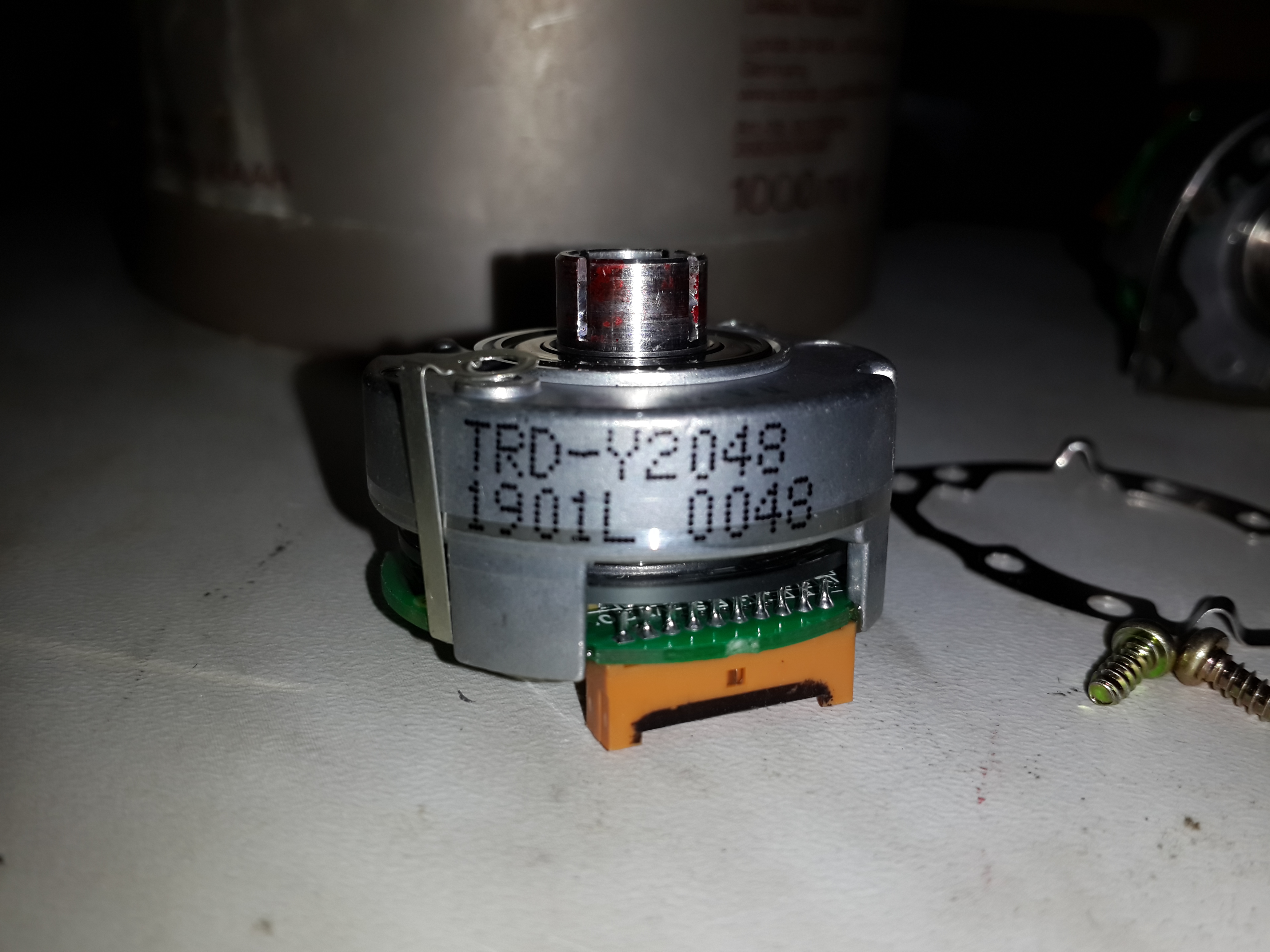

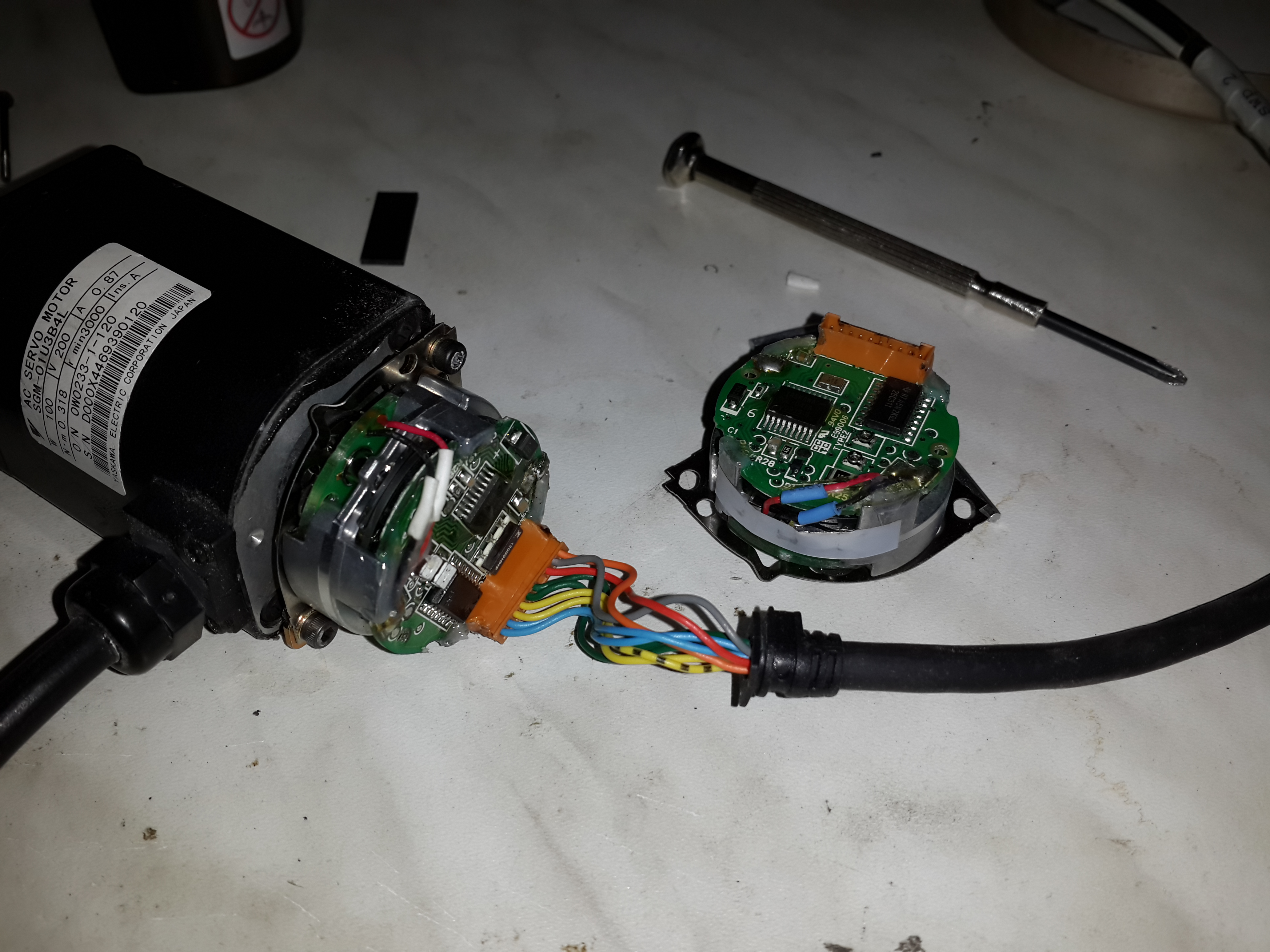

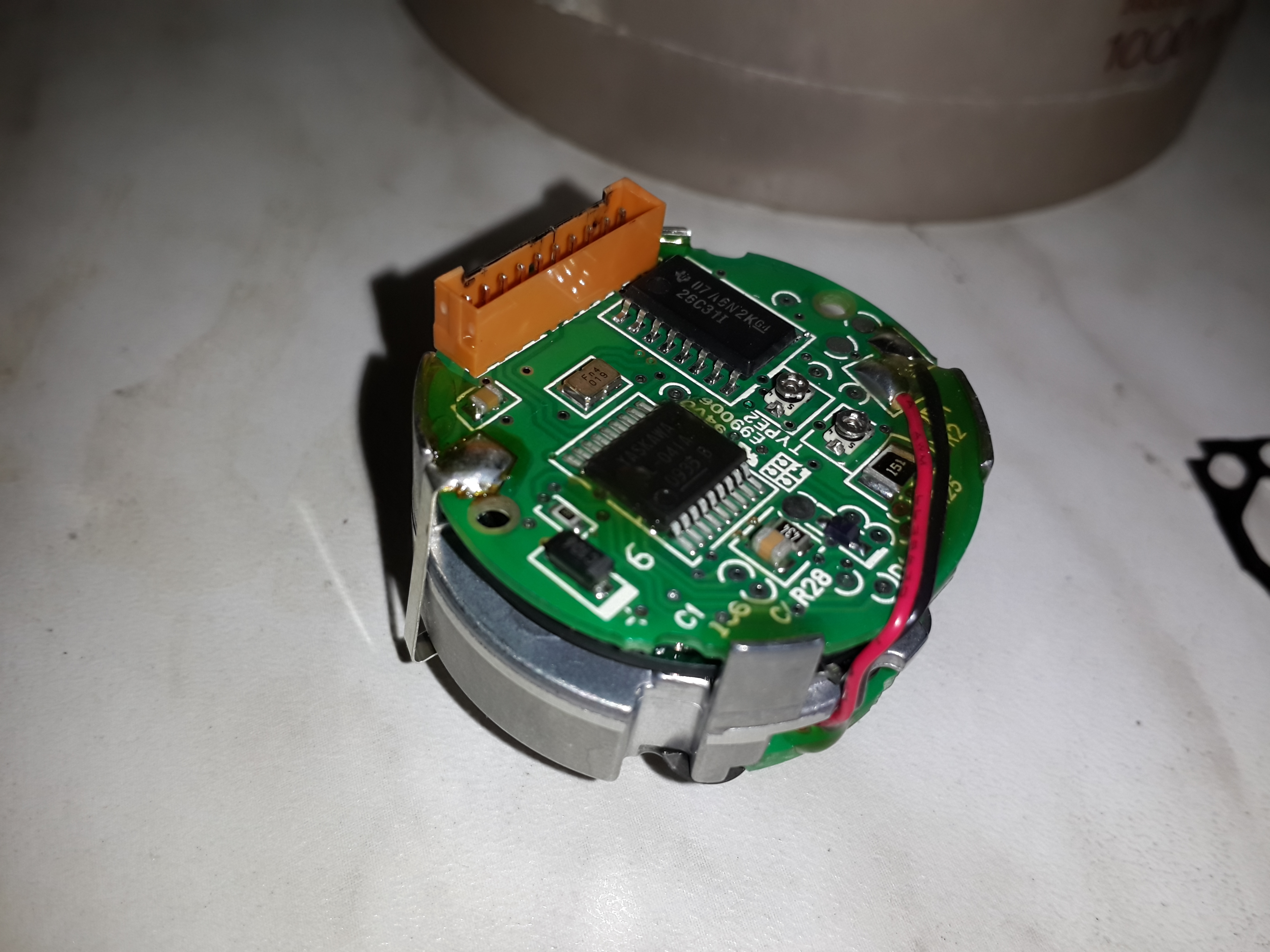

Случилось так что я повредил два двигателя Яскава SGM на 100Вт. У одного снимал шестеренку с редуктора слегка постукивая по валу редуктора. А не додумался открутить двигатель и как результат двигатель загудел и стал двигаться рывками. У второго переделывал фишку питания а она по размерам как фишка энкодера и при очередном переподключении перепутал :pssdoff: И подал 110В питания тормоза на фазу С энкодера. Стала выскакивать ошибка фазы С. Короче спалил.
Уже хотел купить энкодер на барахолке но тут возникла мысль что у одного видимо повредился диск а у доугого электронтка и нельзя ли из двух собрать один. Что и было сделано.
Плата энкодера крепится в пазах на эпоксидку. С помощью паяльника убрал эпоксидку и снял обе верхних платы. После поменял местами и один энкодер заработал. На удивление даже попал сразу, не пришлось переставлять в пазах.
Может кому пригодится эта информация.

На энкодере пустотелый вал с четырьмя пазами (на втором фото видно). На валу двигателя типа шпонки. Т.е. можно установить энкодер в 4-х положениях. Сверху одевается втулка с болтиком которая зажимает энкодер на валу двигателя. Чтобы снять энкодер откручивается шестигранником 2 крепежных винта и ослабляется винт на втулке.
