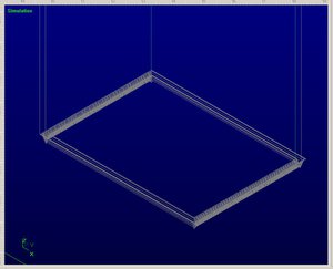

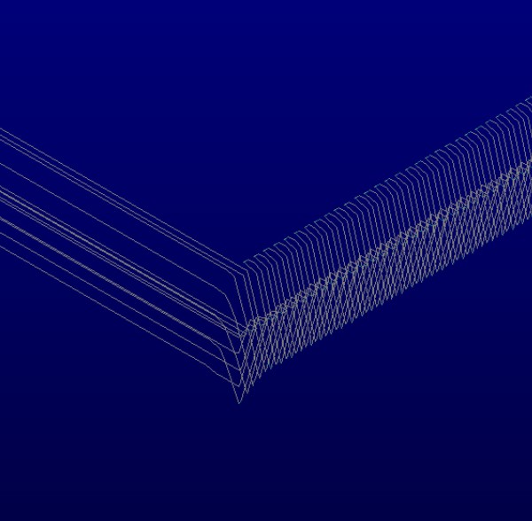

Доброго времени суток всем. Заранее прошу прощения за возможные глупости в тексте - станок увидел первый раз две недели назад, даже не новичок, скорее КМБ. При гравировке рвется рисунок по оси Х. Объяснить трудно, проще показать на примере. Прямоугольник, канавка 5х7 мм, сделан в арткаме, траектория обработка рельефа-выбранные вектора, постпроцессор NC-Studio Arc, конический гравер. Вот скрин симуляции в NC-Studio:

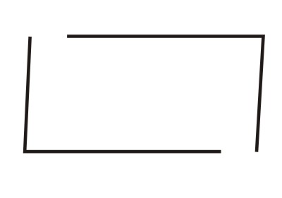

А вот рисунок (извините, фотоаппарата внятного нет под рукой, ни одной фотки разбочивой не получилось) того что нарезалось на пенопласте:

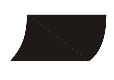

если резать не канавку, а заглубленный прямоугльник, получается вот такая фигурища:
Куда копать - совершенно не представляю, голова почти сломана уже. В чем причина? Подклинивание в механике станка? Косяки в точной настройке NC-Studio? Проблемы с драйверами ШД? Подскажите - что искать?
Все железо от Тенгеля, станок 20х20, красная плата NC-Studio, новые синие драйвера. Версия NC-Studio 5.5.60.0, концевики механические - дом выставляется нормально, при ручном перемещении суппорта все ездит по прямым - измеренные растояния совпадают со значениями в окнах NC-Studio.

Хотелось бы понять, в какой очередности что вырезается, и какая выбрана стратегия обработки.
Сообщения: 2893
Re: Плата NC-Studio помогите разобраться с косяком
Тут не все так просто. Если посчитать, что геометрия станка идеальная, красная плата настроена нормально так же и драйвера, версия Ncstudio без проблем - то остается косяк с УП. Хочется видеть станок и УП программу. Если при холостых передвижениях все по прямым, то это не значит, что с включенным шпинделем будет так же. Нужно немного повозиться. А так же что за шпиндель? Как подключен и чем управляется. Вообщем пополните информацию.

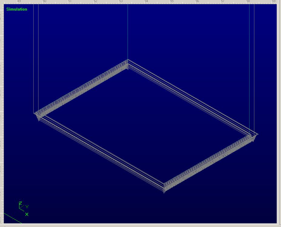

Ох, если бы еще я понимал толком, что такое стратегия обработки... Траектория сделана арткамом 2010 SP4, обработка рельефа... На симуляции в nc-studio все ровно... Собственно прямоугольник сделал специально для наглядности. На более сложных рельефах при каждом перемещении инструмента на новую точку по оси Х все прыгает совершенно непонятно, фреза идет по заготовке в два захода - сначала верхний-правый уголок (по второй картинке) потом нижний-левый. Вот скрин эмуляции более крупным планом (угол где фреза поворачивает без подъема шпинделя):
001.jpg (4719 просмотров) <a class='original' href='./download/file.php?id=33532&mode=view' target=_blank>Загрузить оригинал (48.18 КБ)</a>
По шпинделю - коллекторный китаец 300Вт, тоже от Тенгеля, разведен с платой и драйверами полностью, управляется отдельно, питание тоже отдельно 12 000 об/м. Пробовал погонять фрезу по воску (раделитель для форм под пластик - другого ничего под рукой не нашлось) не включая шпиндель - те же глюки с осью Х. УП вот:

Скорее всего у вас моторы срываются и пропускают шаги.
Может быть и постепенно уползают координаты из за помех.
Может быть ускорения высокие, может быть микрошаг слишком крупный, может быть начальная скорость ненулевая, может быть втулки спиральные резонируют, может быть втулки проскальзывают, что приводит или к смещению позиции, или к срыву моторов в пропуск шагов.

Скорее всего сейчас глупость ляпну, по зелености, но, имхо создается впечатление, что пока фреза режет материал - все нормально, а когда идет перемещение шпинделя в другую точку резки - вот все это и прет... Сначала грешил на механику, но тогда, скорее, было бы наложение двух половинок траектории, а не их разбегание?

igmay писал(а):Скорее всего сейчас глупость ляпну, по зелености, но, имхо создается впечатление, что пока фреза режет материал - все нормально, а когда идет перемещение шпинделя в другую точку резки - вот все это и прет... Сначала грешил на механику, но тогда, скорее, было бы наложение двух половинок траектории, а не их разбегание?
Конечно, может быть задана слишком высокая скорость холостых перемещений (но тогда были бы срывы),
но, скорее всего, это просто кажется, т.к. постепенные смещения в процессе обработки растром не заметны, а при переходе в новую позицию сразу становится ясно, что траекторию не совпадает с предыдущими координатами, и уползание позиции становится хорошо видно на стыке.
А наложение или разбегание - это один и тот же симптом.
Если вы и прямоугольник растром резали - то вполне возможно постепенное смещение позиции во время фрезеровки, например, из за помех.

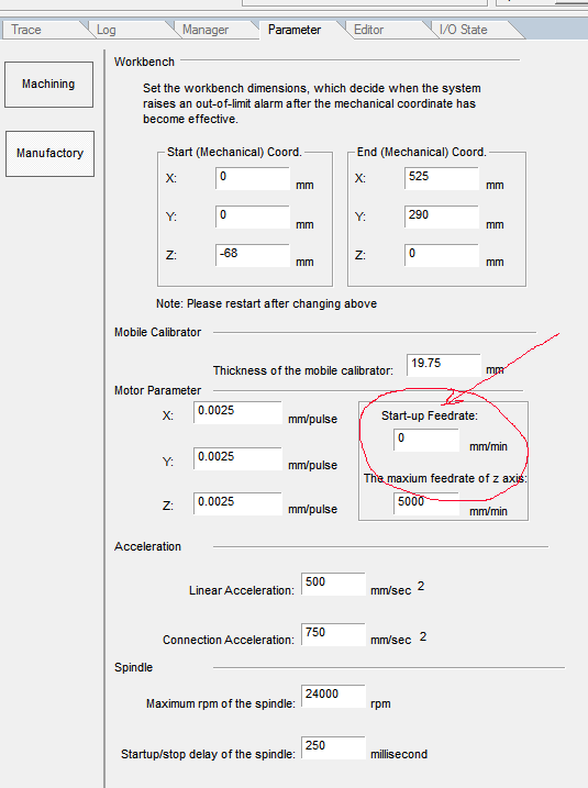

Все же - раз у вас NCStudio проверьте, какая начальная скорость задана - возможно она отличается от нуля.
И с муфтами - если они спиральные - очень рекомендую для пробы обмотать изолентой - чтобы гасить резонансные колебания.
Спасибо, так и сделаю с утра пораньше - как раз электрик мой подъедет (он на заземлении собаку съел :hehehe: - уже созвонились) и сделаем все по кругу - и общую массу и изоленту на муфты. А вот с начальной скоростью не понял совсем :? там же вроде в NCStudio везде какие то значения стоят? Не 0? И где это 0 искать? Shift+Ctrl+Alt+Machining - здесь?

igmay писал(а):Но если масса станка не связана жирным проводом с массой компьютера - могут быть наводки.
Вот именно жирным. Я поначалу проводок тонкий кинул - результата ноль. Поменял на толстый все в порядке.
Ноль здесь стоять должен
Screenshot - 20.09.2014 , 23_12_55.png (4687 просмотров) <a class='original' href='./download/file.php?id=33544&mode=view' target=_blank>Загрузить оригинал (17.24 КБ)</a>
shalek писал(а):Вот именно жирным. Я поначалу проводок тонкий кинул - результата ноль. Поменял на толстый все в порядке.
И еще - очень желательно провести его параллельно сигнальному проводу от NCStudio.
