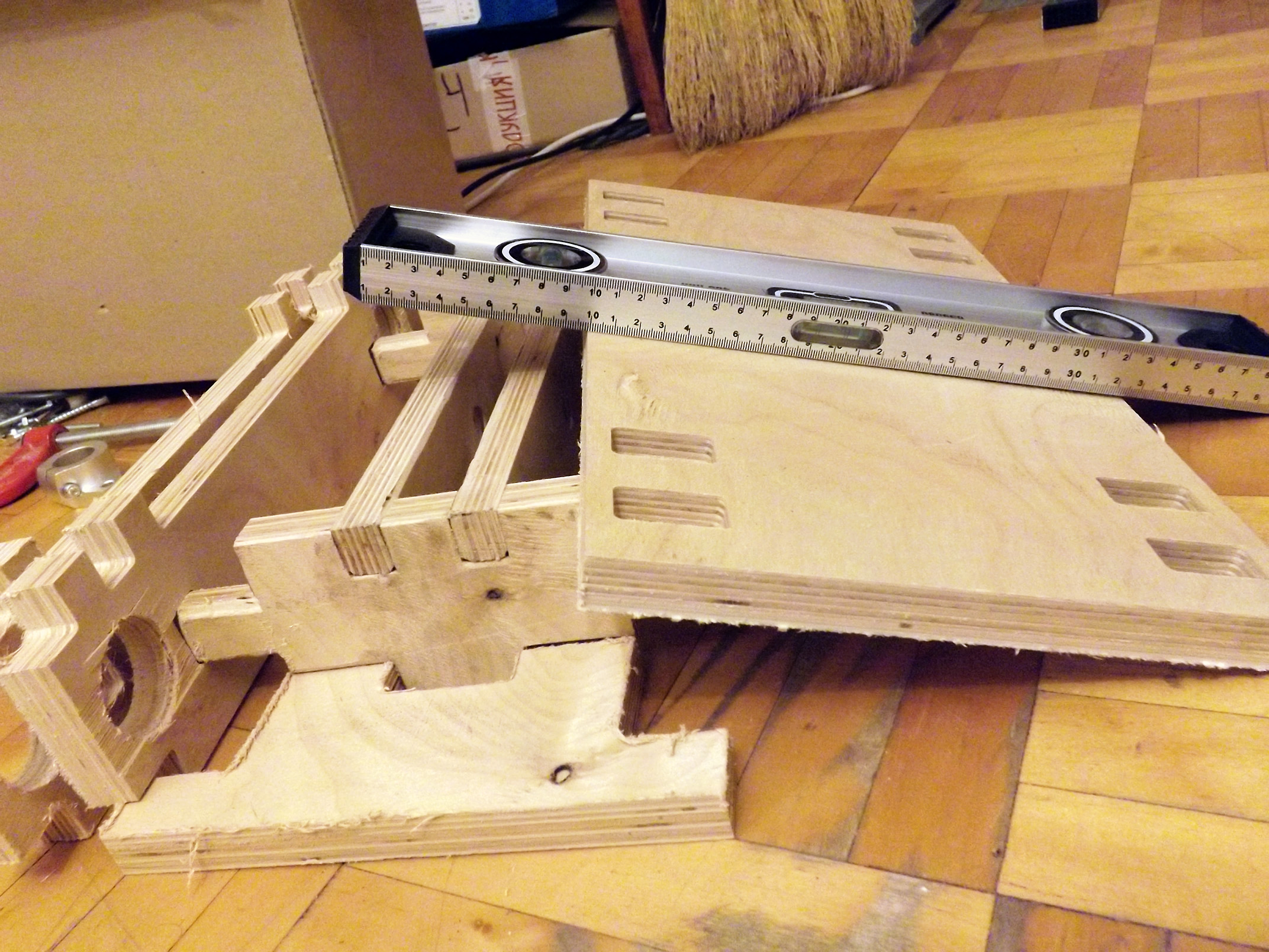

доброго времяни суток!
заранее прошу сильно не пинать) мой первый проект строю неторопясь(хоть хочеться доделать побыстрее)
буду рад аргументированной критике, советам, да и просто мнениям
нану с того что проект полностью и целеком создаеться с нуля
как следует из названия станок будет строиться из фанеры 18 мм
х, у-25е валы z-16й
передача винт-гайка. трапецеидальный-14мм, гайка-капролон
на сегодняшний день фанера распиленна идет этап строительства(подгонки) расскраивал на фрезерном, ужасное впечатление- края обработки, и точность оставляют желать лучшего!!!(
ах да конструкция-подвижный стол
наал собирать основание станины, понял что для точного выравнивания следует собрать стол...завтро этим и займусь... :)
кому интересно фото
7.jpg (4781 просмотр) <a class='original' href='./download/file.php?id=33469&sid=b5b336ed4840e746a01474c12cccc9b5&mode=view' target=_blank>Загрузить оригинал (816.74 КБ)</a>
подскажите как лучше выровнять основание чтобы небыло винта углы буду ровнять по угольнику
Re: станок из фанеры с малым рабочим полем 3х
Dak писал(а):подскажите как лучше выровнять основание чтобы небыло винта
а зачем? Вы через день-два перенесете станок в сторону на пол метра... и опять выравнивать?
такой станок не годится даже для воска, ИБО его будет колбасить... и плющить того кто с ним работает :hehehe:
либо ну ооооооочень медлено.... но только воск

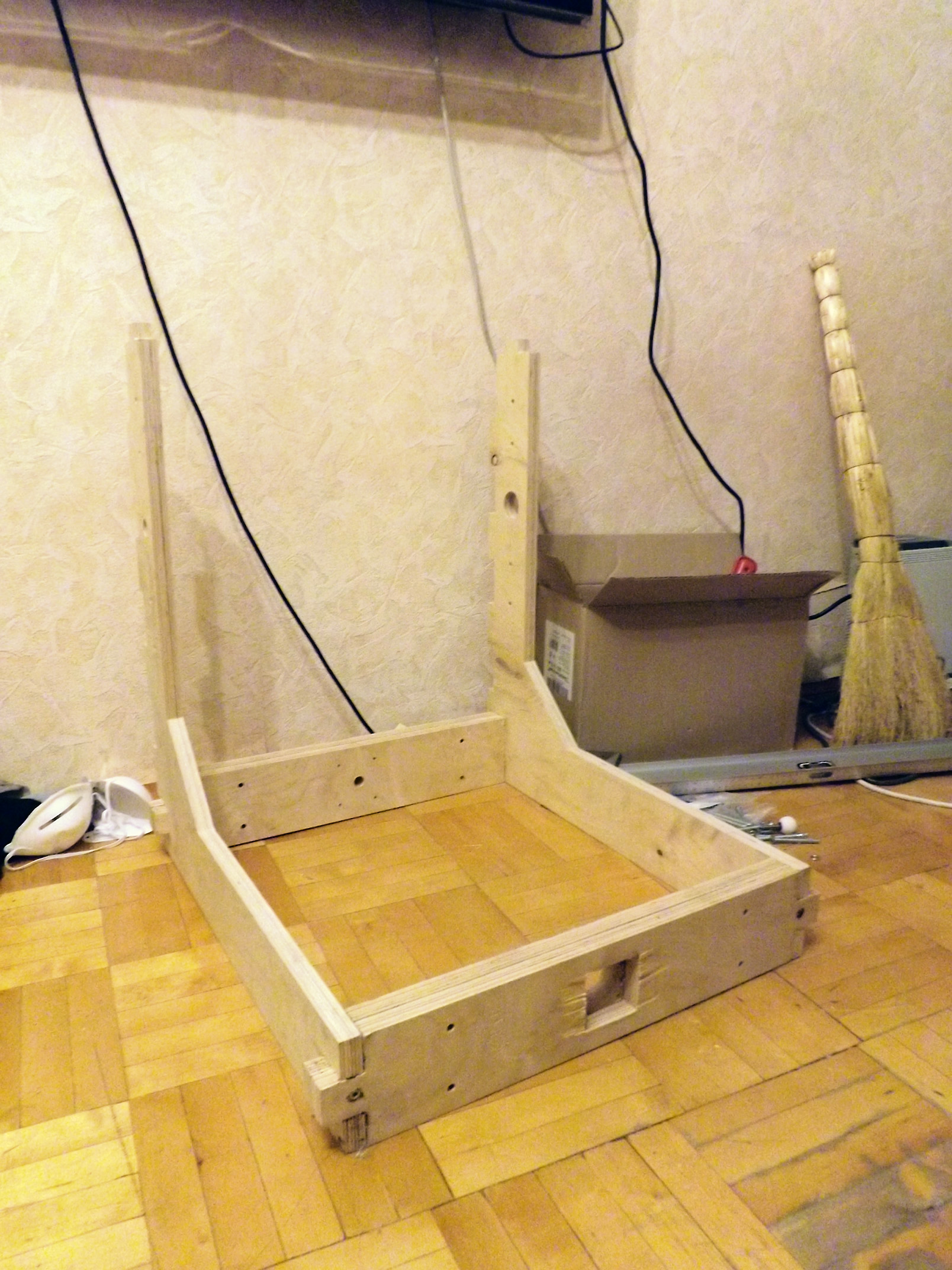

подачи малые понятно! а остальное видно будет) дужет колбасить буду утяжелять и укреплять профилем 9г2с) 25*50
стол будет такого конструктива

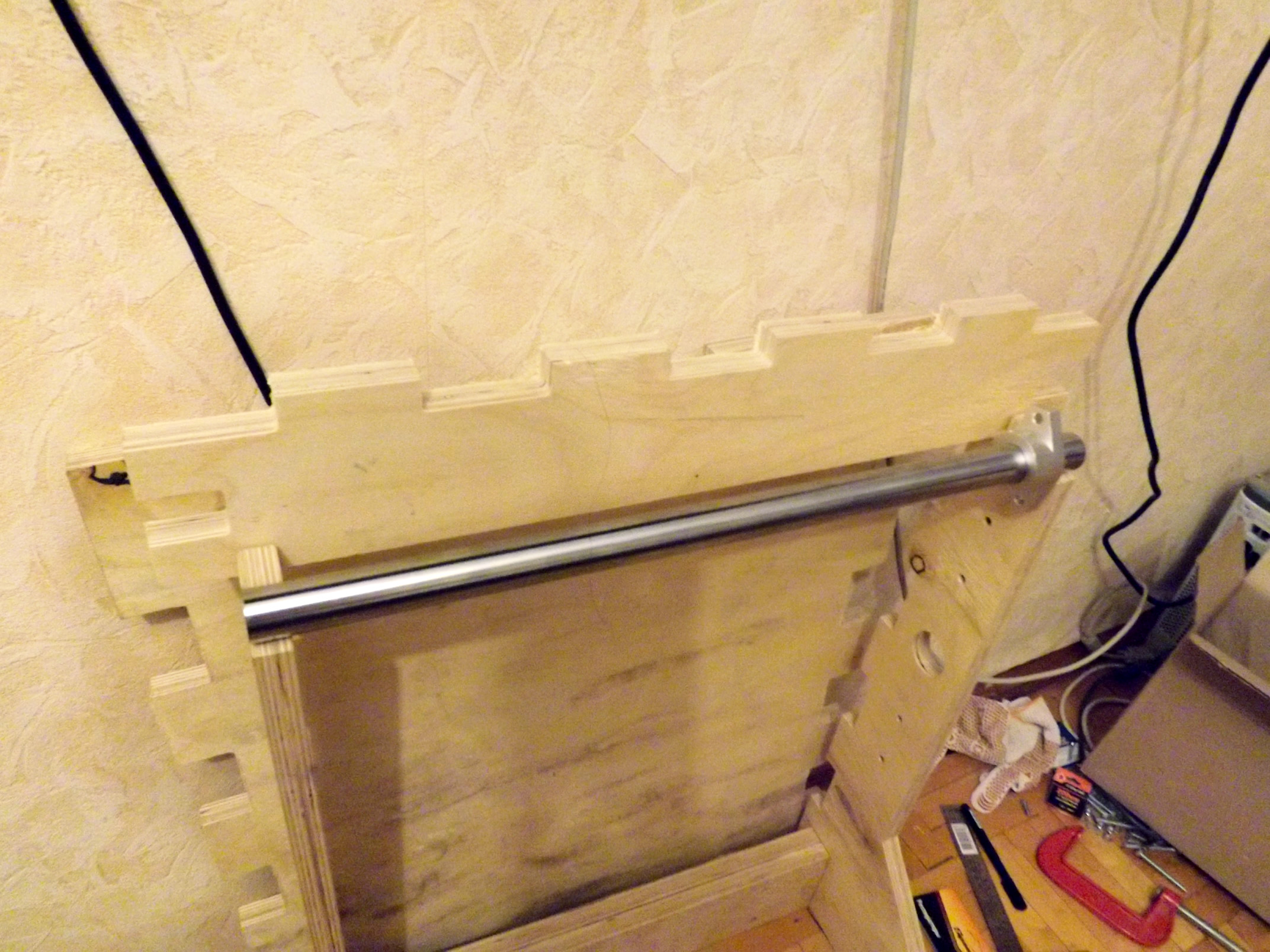

немного продолжу что сегодня было замеченно несколько не критических изьянов в проекте
валы везде планировалось крепить на держателях но в поперечных балках на основании просчитался на 2 ширины боковины(всего их 4) в 2 слоя
а верхнюю часть начертил по предпологаемым размерам,вроде все перепроверял ноооооо...(((((
прийдеться валы топить в боковины, и спиливать верхние шипы у первых продольных стоек
