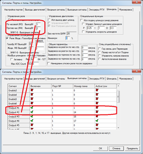

Доброй ночи всем. Здравствуйте. Помогите разобратся с вопросом. Мне надо подключить два пневмо реле к модулю PLC4X-G2. И как в мач3 написать программу управления ими?
Re: настроики в mach3
aleksanmanax555 писал(а):Мне надо подключить два пневмо реле к модулю PLC4X-G2. И как в мач3 написать программу управления ими?
а когда они должны включаться?
По G1 не прокатит. Нужно тогда так:
M03 - включаем пневматику
G1X30
M05 - выключаем пневматику
Подключай вместо шпинделя и все ;)

я вот так это понял
да правильно.
M03 отпустит
M05 подымит

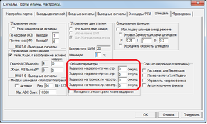

то тогда нужна пауза после М03 и М05 как это сделать?
aleksanmanax555 писал(а):то тогда нужна пауза после М03 и М05 как это сделать?
М00 - запрограммированный останов.
М01 - останов по выбору.
Или это не подходит тебе?
И на включение и на выключение усЁ есть ;)
Мач.png (2520 просмотров) <a class='original' href='./download/file.php?id=33409&mode=view' target=_blank>Загрузить оригинал (40.08 КБ)</a>

Сообщение aleksanmanax555 »
в смысле все? есть пневматика под управлением пневмоклапанами на 12 волт. есть модуль PLC4X-G2. А что там еще что-то надо
