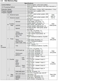

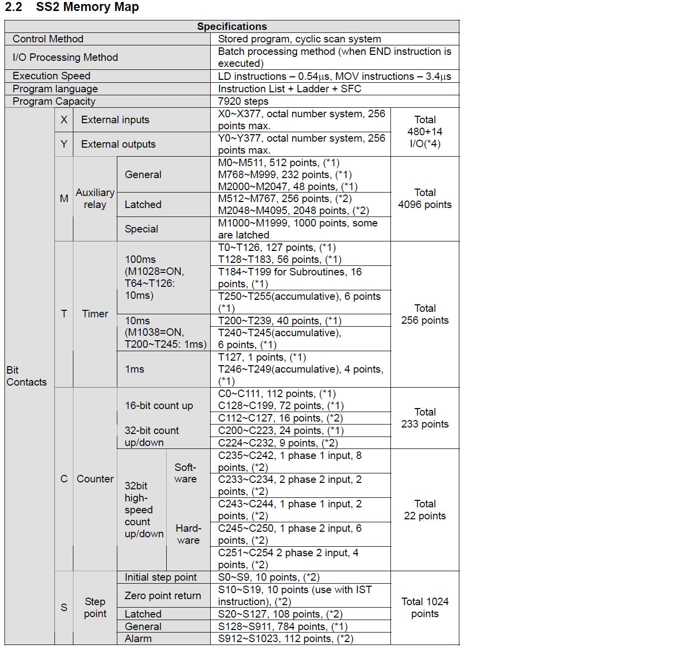

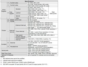

Я работал с ПЛК ,но там все четко разписано ,вот например :
SS2_1.JPG (2798 просмотров) <a class='original' href='./download/file.php?id=33375&mode=view' target=_blank>Загрузить оригинал (241.5 КБ)</a>
SS_2.JPG (2798 просмотров) <a class='original' href='./download/file.php?id=33376&mode=view' target=_blank>Загрузить оригинал (215.35 КБ)</a>

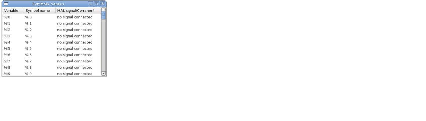

Мож и ошибаюс ,но нашел ответ на мой вопрос ,скачал и установил на нотбук classicladder отсюда
https://sites.google.com/site/classicla ... /downloads

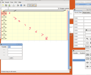

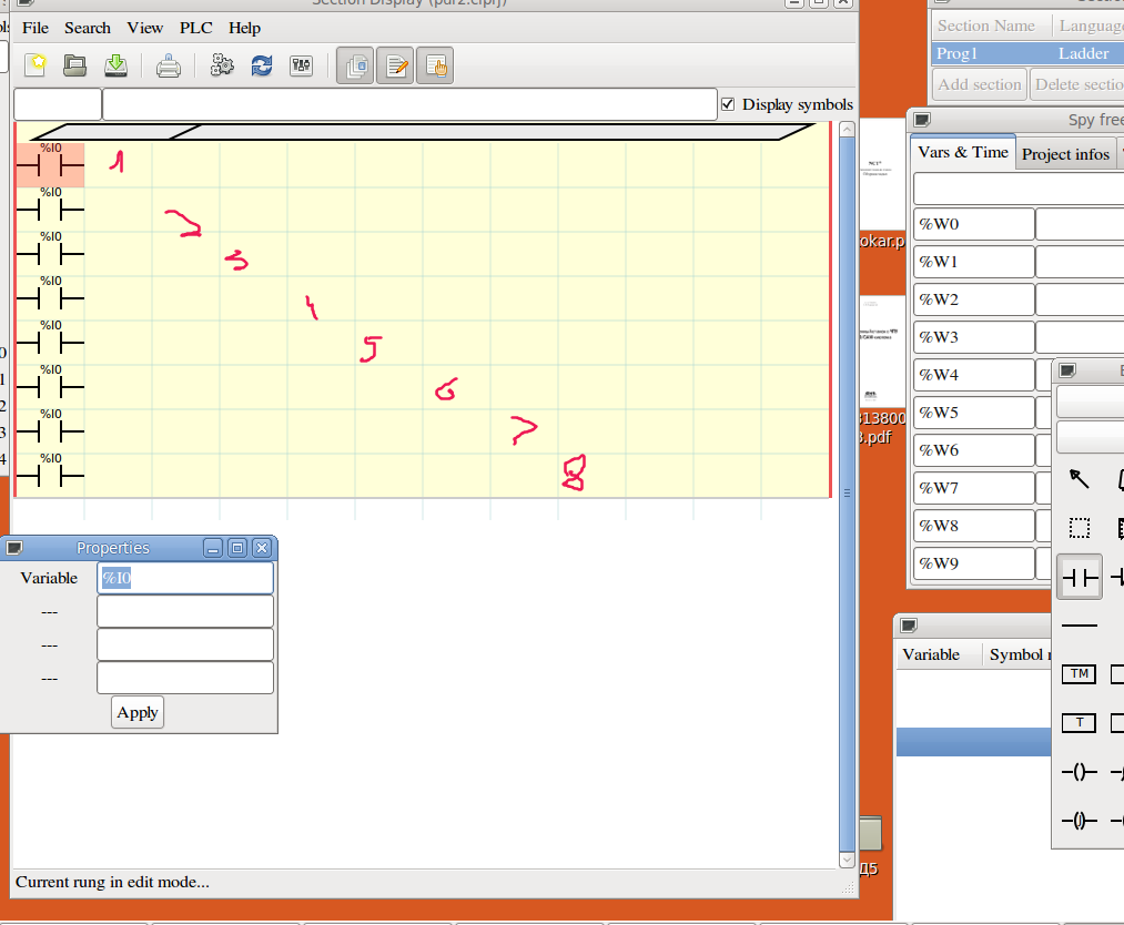

и начал изучат ,сделал тестовая просто посмотрет какие возможности ,я думал что"rung" ето строка,но в тестовая
увидел что в одна "rung" можно ставит 8 строк !?Адресация переменьйм нету ,только для тест.
Остается присвоит переменьйм символ (alias ) чтоб бьйло удобнее .

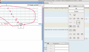

dinkata писал(а):увидел что в одна "rung" можно ставит 8 строк !
в ладдере,установленом в емс , в ступени (rung) 6(шесть) строк...
Рабочий стол 1_072.png (2756 просмотров) <a class='original' href='./download/file.php?id=33404&mode=view' target=_blank>Загрузить оригинал (58.58 КБ)</a>
в свежей версии ладдера (которая в емс не установлена и работает самостоятельно) - в ступени (rung) 8(восемь) строк...
Выделение_073.png (2756 просмотров) <a class='original' href='./download/file.php?id=33403&mode=view' target=_blank>Загрузить оригинал (87.8 КБ)</a>
но это все бы ничего - файлы этих версий несовместимы ...
поэтому надо пользовать для совместимости версию 0.8.010
