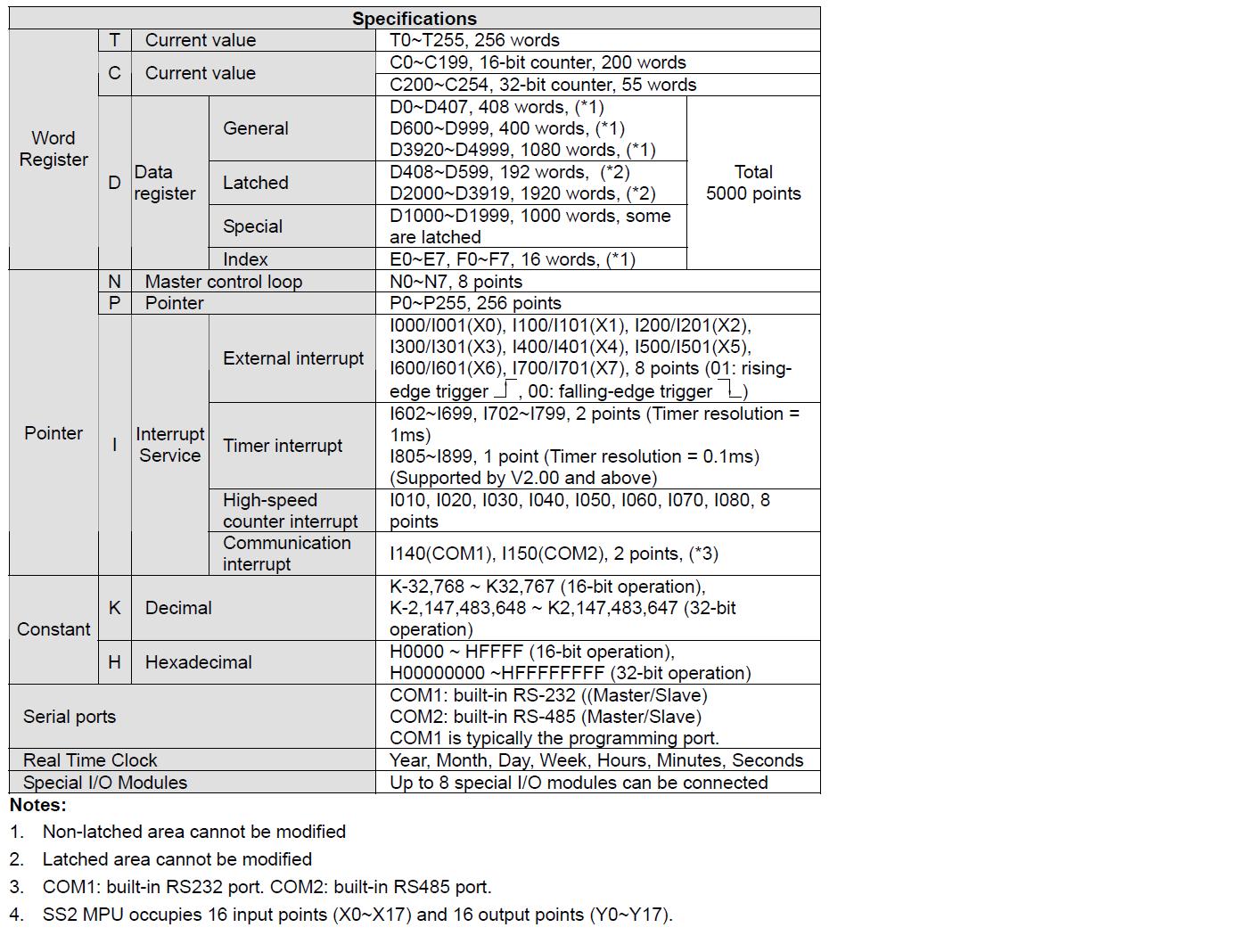

Я работал с ПЛК ,но там все четко разписано ,вот например :
SS2_1.JPG (2576 просмотров) <a class='original' href='./download/file.php?id=33375&mode=view' target=_blank>Загрузить оригинал (241.5 КБ)</a>
SS_2.JPG (2576 просмотров) <a class='original' href='./download/file.php?id=33376&mode=view' target=_blank>Загрузить оригинал (215.35 КБ)</a>
