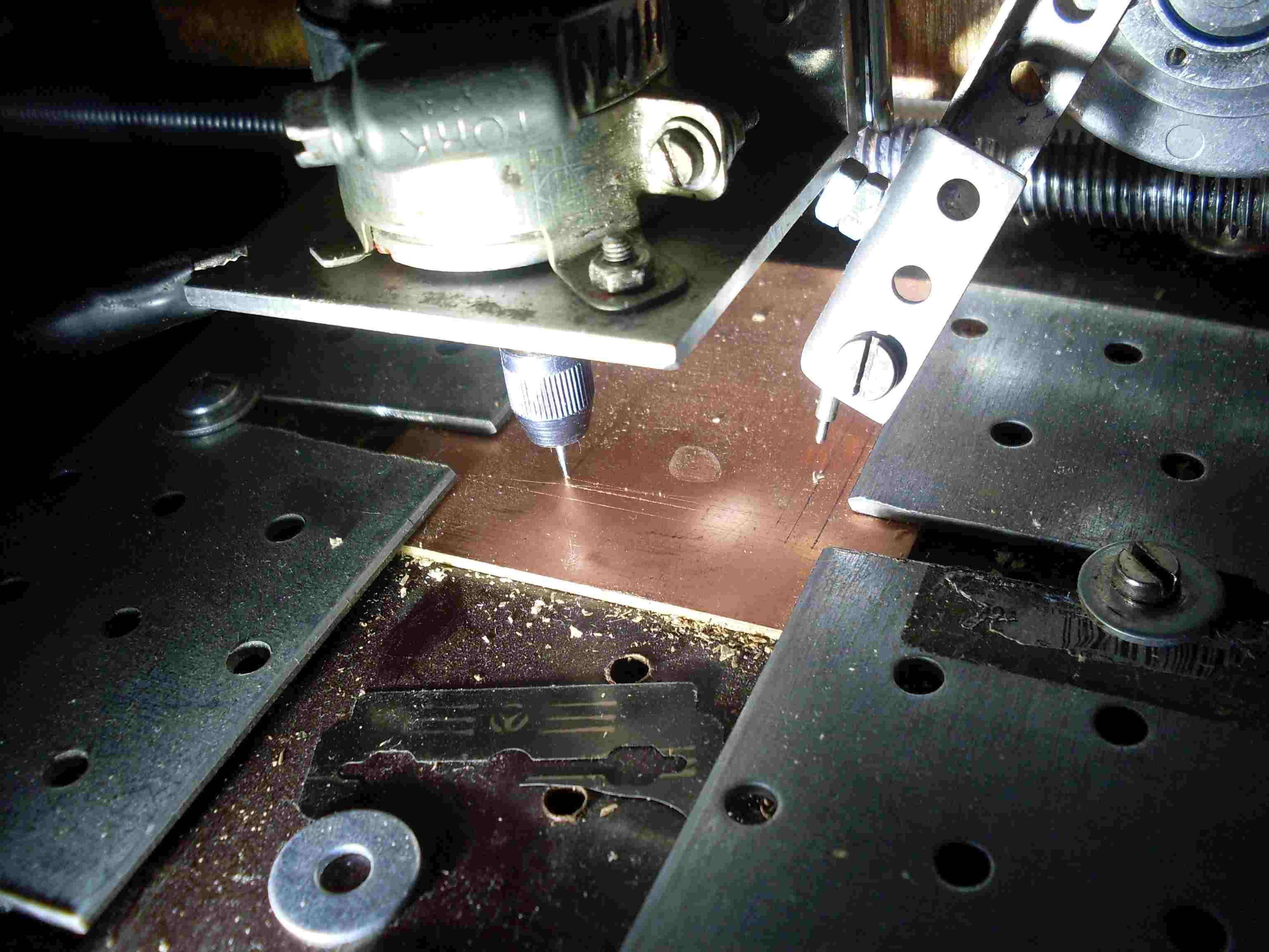

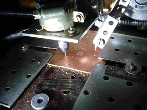

провёл тестирование системы на реальной заготовке.
сначала просканировал прямую датчиком G00 y30, потом установил на ноль фрезу(зафиксировал ухом незапланированный шаг на 0.01мм - от него потом лёгкая царапина). сбросил на ноль программу и контроллер.
далее включил коррекцию и выполнил G00 y30. сфотал результат - символическая царапина в начале.
далее G00 y00(с коррекцией), затем выключил коррекцию и выполнил G00 y30. сфотал результат - царапина существенная.
на плате также видны другие царапины -это поездил без коррекции.

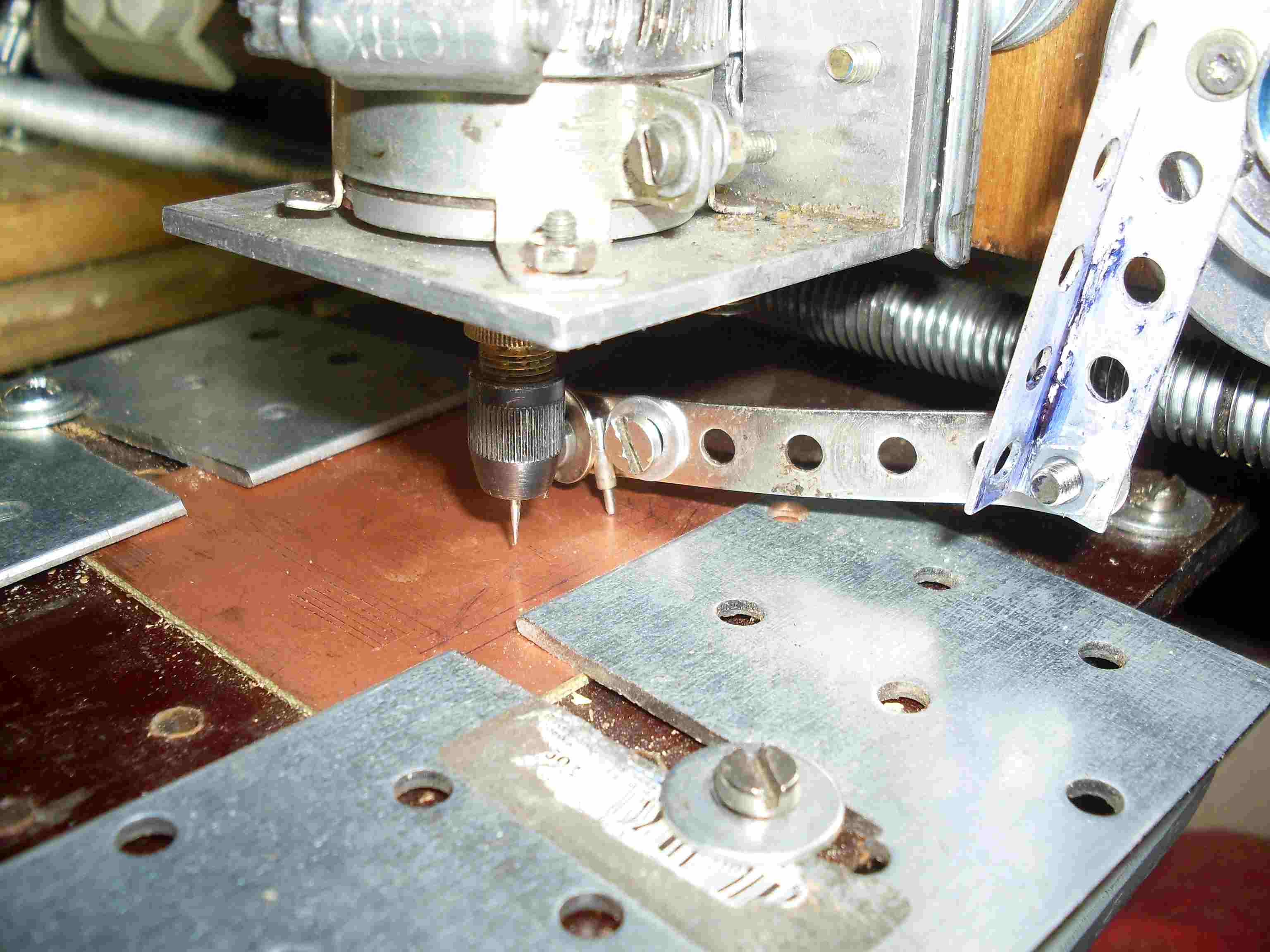

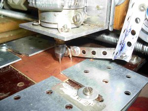

сделал небольшую модернизацию щупа. раньше надо было ездить туда сюда по оси Y на 5 сантиметров чтобы отсканить, при этом каждый раз на ноль сбрасывать и устройство и LinuxCNC, а сейчас сместил щуп так чтобы поближе к фрезе. и добавил в Гкод езденья который формирует программка строку которая едет на 1.5 сантиметра и ставит щуп ровно в то место где нулевая точка фрезы, потом сканит, потом едет обратно на 1.5 сантиметра. и ничего сбрасывать и обнулять не нужно.пару кликов мышкой и готово.
в аттаче последние исходники программки.

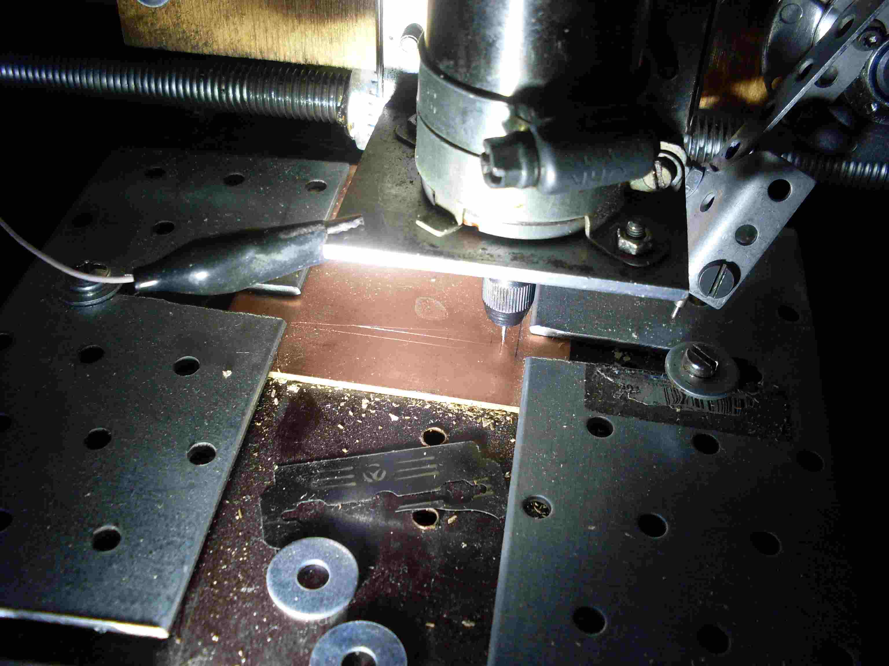

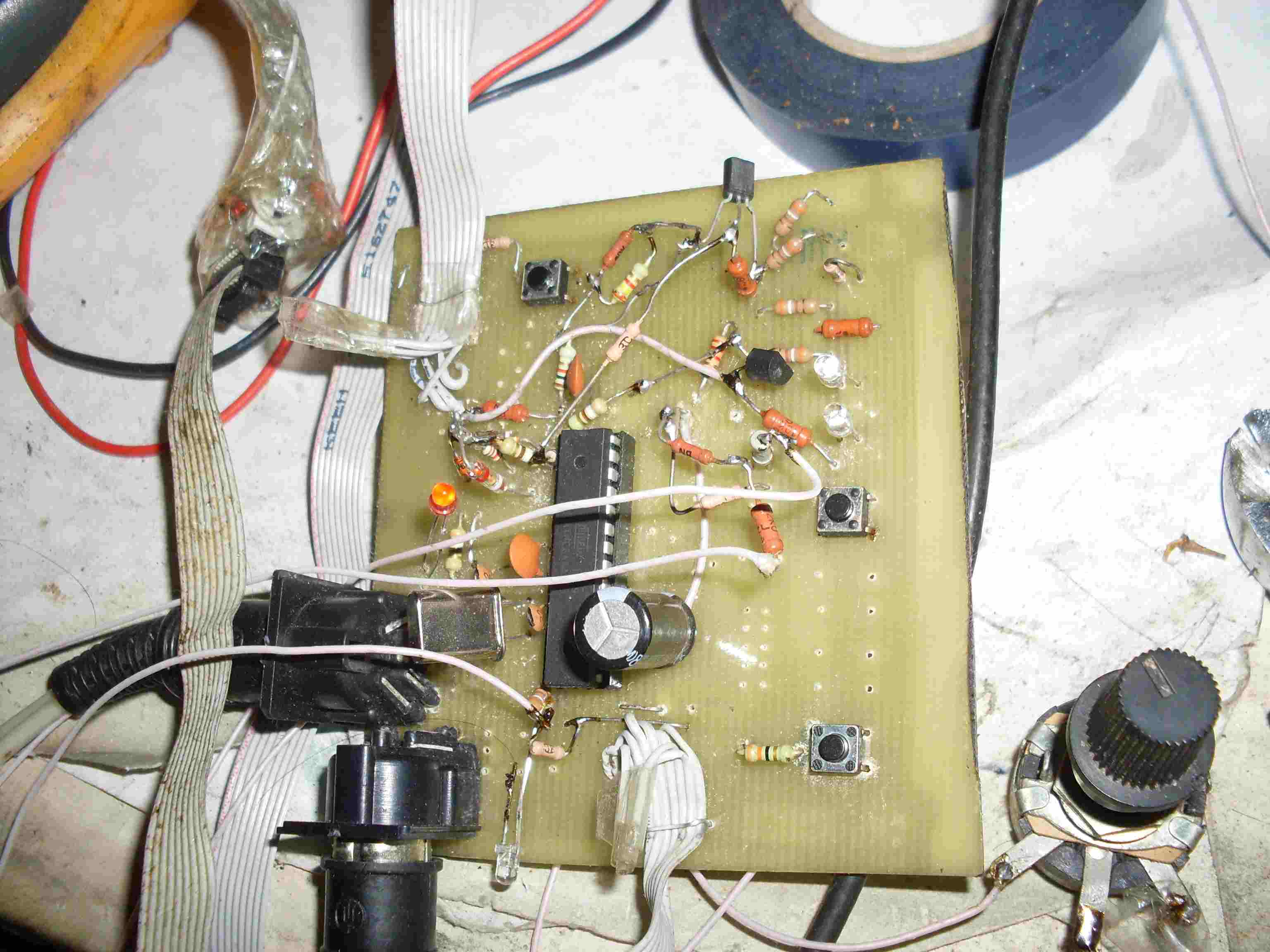

в LinuxCNC открывается и выполняется файл ездинья по сетке для скана и всё. прога работает с платкой на микроконтроллере Atmega8 которая выполняет функции АЦП,шлёт данные о положении XY на комп и выдаёт на ось Z компенсационные шаги.
также сделал установку Z на ноль так как было очень просто реализовать(пару кнопок, резисторов и одна строчка в программе МК добавилась)
исходники и прошивка микроконтроллера http://webfile.ru/a7f0b5fdeb77f8c952442b355b7c33c2
порядок работы примерно такой - генерится файл ездинья для скана - вводится в проге(та что написал под линукс) ширина длина поля жмётся кнопка File. затем жмётся кнопка Zero(установка на ноль) и кнопка SCAN.после этого в LinuxCNC открывается этот файл в 2 клика(файл я генерю прямо в директории где по умолчанию смотрит LinuxCNC ).жмётся кнопка выполнения файла. после того как поездило. в проге на линуксе жмётся кнопка STOP и Correction. дальше можно открывать файл фрезировки в LinuxCNC и работать.
вот фото платки http://webfile.ru/f1c72f27891e4b02c963b1a38655c296
на ней 2 транзистора с обвязкой и стабилитронами это замена max232 а переменный резистор выставляет напряжение с которым сравнивает АЦП.
шаги на ось Z динамически подмешиваются к тем что идут с EMC. сигналы степдир идут от ЛПТ к МК а МК уперенаправляет их Z и подмешивает шаги коррекции.калибровка корректора делается так - жмётся в проге кнопка start calibr, подсовывается под датчи лезвие затем stop calibr и всё. но я это обычно не делаю так как примерно постоянная величина чувствительности датчика.
