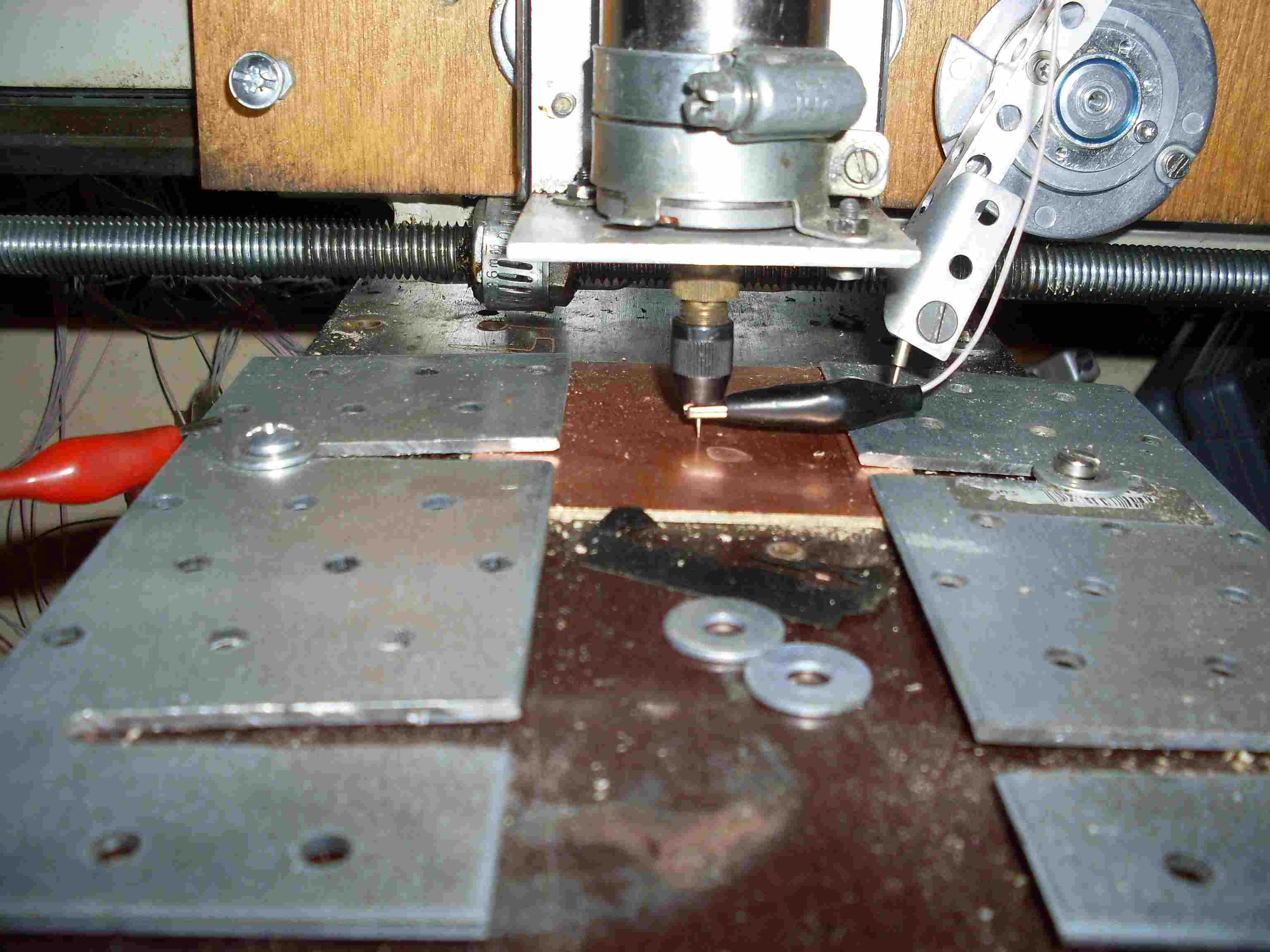

самопальный установщик нуля по Z
Сообщение novarobotix »
SDC12704.jpg (4515 просмотров) <a class='original' href='./download/file.php?id=33038&mode=view' target=_blank>Загрузить оригинал (180.89 КБ)</a>
http://webfile.ru/486116cf332f9b344ed5df772bfeb8c1
припаяна одна кнопка, пара проводов и резисторов.
прога на МК дублирует импульсы Z добавляя если надо свои
делает это одна строка кода
if (PINB.1==0 && PINB.0==1 && zsteps==0){zsteps=zsteps-1;}
http://webfile.ru/e1cb10d6b55b4570c16252cc91a07b54 - видео
устанавливается на ноль идеально. при последующем ездиньи фреза царапину на фольге не оставляет что говорит о том что пролёта нет.

novarobotix писал(а):устанавливается на ноль идеально. при последующем ездиньи фреза царапину на фольге не оставляет что говорит о том что пролёта нет.
идеально бы выразить это в цифрах. То что фальгу не царапает может говорить о том что задрало Z выше чем нужно. Как измерять высоту на токонепроводящих материалах(пластик) будешь фальгу подкладывать которая выгнется и непонятно как сработает ;)

aftaev писал(а):идеально бы выразить это в цифрах. То что фальгу не царапает может говорить о том что задрало Z выше чем нужно. Как измерять высоту на токонепроводящих материалах(пластик) будешь фальгу подкладывать которая выгнется и непонятно как сработае
а как оно может задрать выше если программа перестаёт посылать импульсы на движение в момент электрического контакта фрезы с фольгой?это получается физический контакт одного материала с другим. как это выразить в цифрах? я пробовал кончик лезвия подсунуть под фрезу после нуля - не подсовывается. измерять высоту на токонепроводящих материалах можно с помощью ровного куска фольгированного стеклотекстолита. зная его толщину подстовляеш, делаеш ту же операцию установки нуля, а потом выполняеш команду G00 Z -1 где -1 это толщина стеклотекстолита(измерить и вставить). у меня правда будет это делать моя программка но смысл тот же.

http://webfile.ru/1416893b39f69b9931af6dc472c8776d - вот видео самопальной программки которая перемещает ось Z на нужное количество шагов. при этом эти шаги LinuxCNC не фиксируются а динамически подмешиваются. поэтому всё делается в 1 клик(не надо потом заново говорить LinuxCNC что это ноль). также можно приподнять или припустить фрезу прямо во время выполнения программы не останавливая ничего.удобно.
