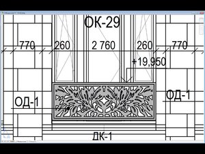

Возникла проблема, надо сделать модели из пенополистерола толщиной 40 и 80 мм.
На чем лучше сделать, фрезерном или пенорезе? Посоветуйте пожалуйста.
Проблема в том, что линия реза должна быть под углом в 7-12' иначе форма не снимется, так вот, если на фрезере- то рез надо делать за один проход, но для этого нужна фреза- где изготовить с таким профилем?
Если на струне, то как выставить струну под углом и как сделать подрезку внутренних сопряжений в точках схода двух линий?
Жду помощи!
P.S.
Хочется сделать на фрезере, надеюсь его доделать в течении месяца.

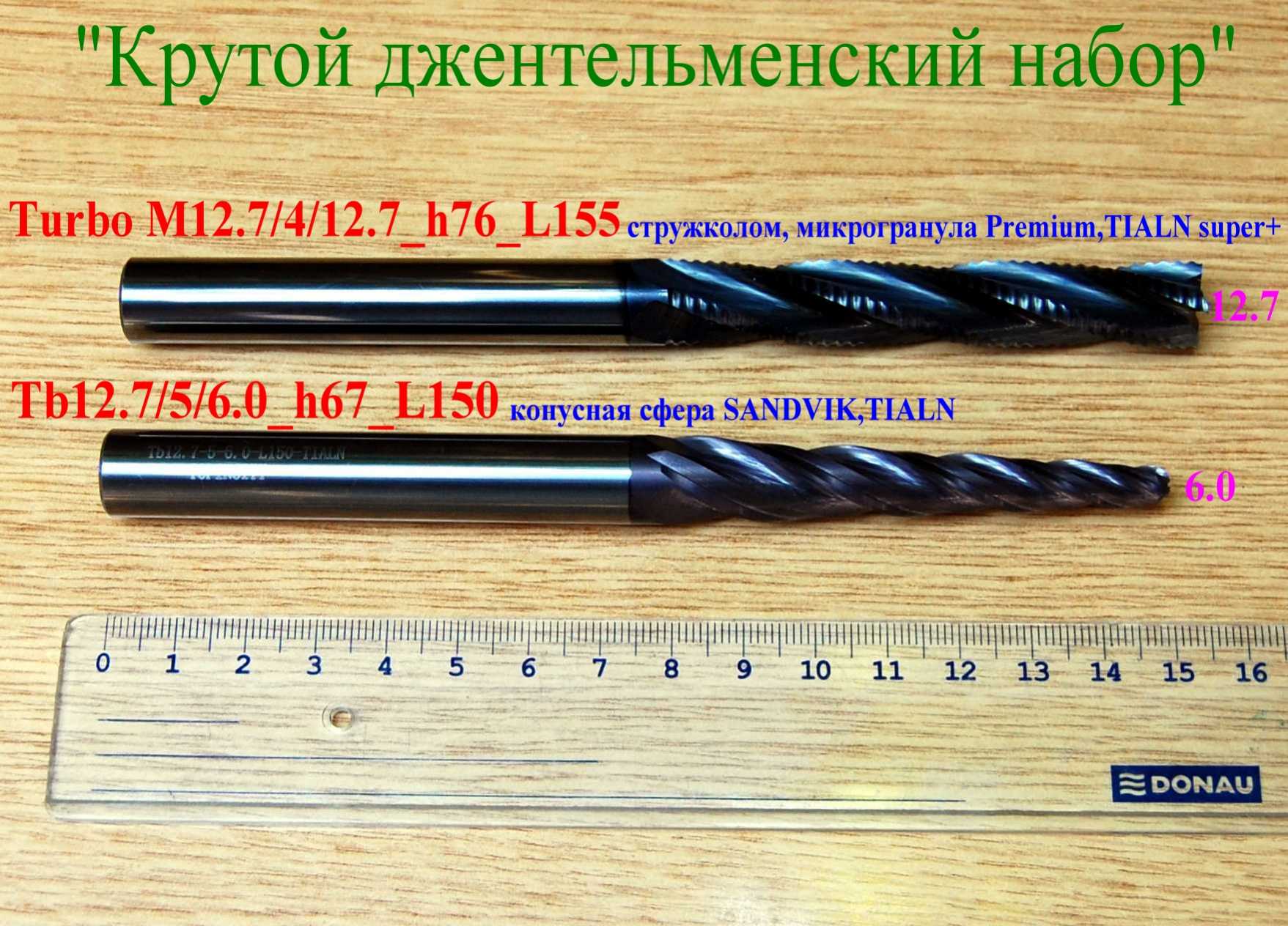

Фрезер с длинной-длинной конусной фрезой. ЦЕна такой фрезы от 2500р и выше. искать по словам "сверхдлинная коническая фреза"
Пример:
krutoi nabor.jpg (2527 просмотров) <a class='original' href='./download/file.php?id=33009&mode=view' target=_blank>Загрузить оригинал (245.59 КБ)</a>
А ещё можете от у этого человека заказать: http://www.cnc-club.ru/forum/viewtopic.php?f=19&t=4877 :)
