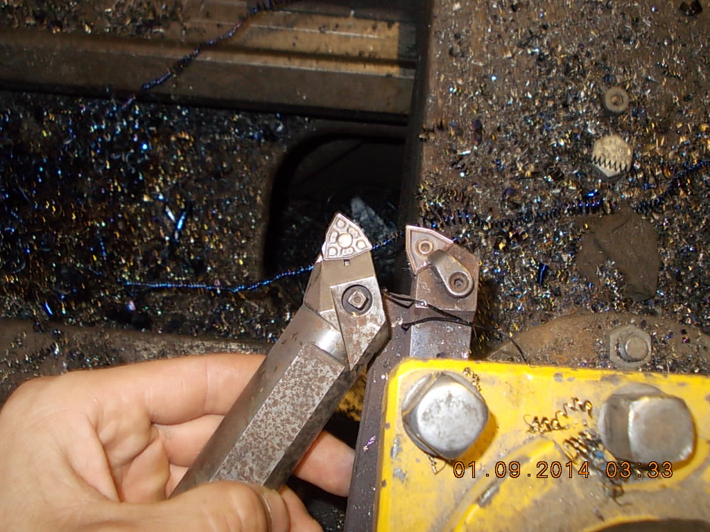

Так у меня пластинка со стружколомом и есть. И если правильно понял то стружколом будет работать при определенном съеме. Когда съем уменьшается у меня лезет бесконечная стружка. Получается для работы нужно иметь 2 разца черновой и чистовой. Да по фуншую так и нужно подобрать резец, стружколом и точить партию мильон тыщь штук. А когда разовые деталюшки. И проблем нет резцов натыкать с разным стружколомом когда револьверка на 20 инструмента, а не на 8 :)
Вижу выход ломать стружку хитрой подачей как обычно делаю при точении в ручную ;)

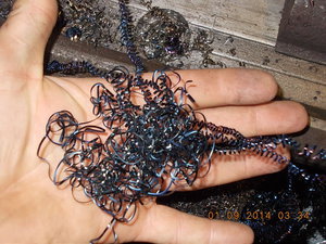

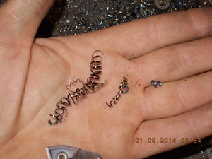

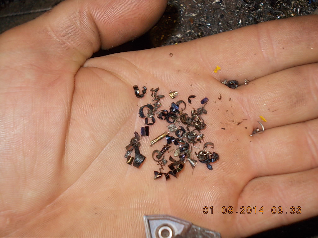

Вот сегодня точил один и тот же материал. Разные резцы, разный стружколом. Но навивающую стружку получаю на обоих резцах при малом съеме.
DSCN2664.JPG (5852 просмотра) <a class='original' href='./download/file.php?id=32548&sid=e7d31e8a8f1e163c45af6c787f7e710f&mode=view' target=_blank>Загрузить оригинал (250.39 КБ)</a>
хорошая стружка при большом съеме

меньше съем стружка уже завивается

меньше съем и пошла кака
