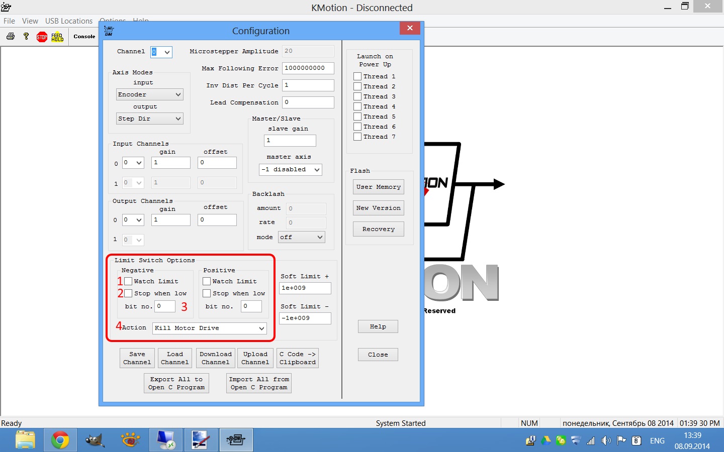

Сначала запускаем Kmotion, и в ней нажимаем на вкладки 1.
kmotion1.jpg (65173 просмотра) <a class='original' href='./download/file.php?id=32344&mode=view' target=_blank>Загрузить оригинал (443 КБ)</a>
Как я уже писал ранее, в комплекте с программой есть шаблоны/примеры готовых файлов конфигурации для выполнения разных задач. Для первоначальных настроек контроллера, нам нужен файл конфигурации InitStepDir3Axis.c для варианта С/Д и файл Init3Analog.c соответственно для варианта 10В. Эти файлы нужно выбрать в окне C programs через стандартный диалог открытия файла в верхней части окна 2. Советую сразу пересохранить этот файл, с добавление названия вашего станка в отдельный каталог, чтобы не портить стандартный шаблон и не путаться.
После выбора шаблона настроек осей, нужно изменить их для ваших условий.
Для варианта С/Д:
- 3 - выбор оси, которая настраивается: 0 - это ось Х, 1 - ось Y, и т.д.;
Тут следует сделать оговорку: в зависимости от номера порта, задается его режим работы. (подсказал michael-yurov - за что ему отдельное спасибо!)
Задавая номер порта 0-7, выход будет работать, как открытый коллектор (см. схему подключения), который можно использовать для подключения к оптовходам рассчитанным на 5 В.
Если к номеру выхода добавить 8 - он будет работать, как LVTTL 3,3 В (обычный выход на 3,3 В).
Например, введя в поле «output chanel» число «11» вы настроите выход сигнала step/dir с генератора номер 3 в режиме LVTTL 3,3 В.
Если же добавить 16 - генератор будет работать не в режиме Step/Dir, а в квадратурном режиме.
Режим открытый коллектор гарантированно будет работать с оптовходами рассчитанными на 5В.
Режим 3,3 В - менее подвержен влиянию помех и способен работать на более высоких частотах.
Output Mode.png (65153 просмотра) <a class='original' href='./download/file.php?id=32346&mode=view' target=_blank>Загрузить оригинал (95.46 КБ)</a>
- 4 - прочитать из файла-шаблона настройки для выбранной оси;
- 5 - вид датчика обратной связи, выбрать No Input. Хотя никто нам не запрещает поставить энкодер или оптическую линейку и будет ОС с шаговиками. ;) Но это я чуть вперед забегаю.;
- 6 - вид исходящего сигнала для управления моторами. Нам нужен Step Dir.;
- 7 - оставвляете без изменений, т.к. датчика ОС нет;
- 8 - выбираете номер канала исходящих сигналов к которому подключен привод. В нашем случае это канал №0. Второе окошко - это усиление сигнала, оставляете равным 1. Если двигатель крутится не в ту сторону, которую нужно, то меняете знак и пишете -1. Оффсет не трогаете.
- 9 - произведенные изменения записываете/экспортируте в уже ваш файл настройки.

После экспорта настроек в ваш файл, не забудте его сохранить, нажав кнопку в верхней части окна.
На будущее, запомните: все произведенные в программе Kmotion настройки НЕ ПРИМЕНЯЮТСЯ АВТОМАТИЧЕСКИ - ИХ НУЖНО СОХРАНЯТЬ. И вновь инициализировать в контроллер. Запомните - сэкономите много времени и нервов. :hehehe:

5. Подключение концевых выключателей.
Из моего небогатого опыта сделал один вывод: настройка и эксплуатация станка без концевых датчиков - это прямой путь к убыткам, а в худшем случае к увечьям. :shock:
Потому, крайне рекомендую их устанавливать!!! :attention:
Тут я опишу, как их подключить к Кфлопу и настроить его. Но такая схема должна быть одним из барьеров безопасности: в идеале, нужно концевики включить в схему работы аварийной кнопки-грибка и завести сигналы с концевиков на приводы!!! :attention:
В данном аспекте, концевик - это АВАРИЙНЫЙ ВЫКЛЮЧАТЕЛЬ. Если уже ось на него наехала, то все должно отключаться и останавливаться!!! :attention:
Подключение концевиков и их настройка довольно проста.
limit.jpg (64789 просмотров) <a class='original' href='./download/file.php?id=32856&mode=view' target=_blank>Загрузить оригинал (248.89 КБ)</a>
Показано подключение одного концевика к оптоизолированному входу №0 пин 136. Остальные соответственно подключаются к следующим входам №1, №2 и т.д. Эти входы позволяют подавать на них сигналы с напряжением от 5В до 24В. Если датчик позволяет, то лучше использовать 24В - выше помехозащищенность (если неправ, то поправьте). :)
Далее, в программе Кмоушн, делаеете следующее:
1. Галочка активации концевиков, для направления "-" и "+" соответственно;
2. Срабатывает если пропал сигнал на концевике, это наш случай. Ставим галочку;
3. Номер пина, куда подключен концевик - 136 в примере.
4. Алгоритм отработки нажатия концевика: полная блокировка приводов, с возможностью отвода оси в противоположную сторону и просто остановка. Выберете, который вам больше понравиться. :)
Экспортируете внесенные настройки в файл инициализации и сохраняете.
Вот собственно и всё. ;)
П.С. Внимательный читатель может спросить про софт-лимиты - они сейчас не актуальны, т.к. станок еще не знает своих машинных координат. А это тема главы про датчики НОМЕ. :)
limit2.jpg (64789 просмотров) <a class='original' href='./download/file.php?id=32857&mode=view' target=_blank>Загрузить оригинал (222.13 КБ)</a>

home.jpg (64592 просмотра) <a class='original' href='./download/file.php?id=33092&mode=view' target=_blank>Загрузить оригинал (328.26 КБ)</a>
Тогда код немного измениться:
#include "KMotionDef.h"
int DoPC(int cmd);
int DoPCInt(int cmd, int i);
#define GATH_OFF 0  // define the offset into the Gather buffer where strings are passed
main()
//определяем пины для индексных меток, как ВХОД
SetBitDirection(36,0); // для оси Х
SetBitDirection(37,0); // для оси Y
SetBitDirection(38,0); // для оси Z
      // поиск НОМЕ по Z
                       ch2->LimitSwitchOptions=0x100; // отключение обработки концевого датчика на оси Z, чтобы не блокировалась ось
            Jog(2,-20480);                            // перемещение оси Z в отрицательном направлении на скорости 10% от максимальной 204800 имп/сек
            while (ReadBit(141)) ;               // ожидание срабатывания датчика по Z-  пин 141 - пропадание сигнала
            Zero(2);                                    // обнуление координаты оси Z
            Jog(2,0);                              // остановка оси Z
            Jog(2,10240);                            // перемещение оси Z в положительном направлении на скорости 5% от максимальной 204800 имп/сек
            while (!ReadBit(38)) ;               // ожидание срабатывания индексной метки по Z-  пин 38 - появление сигнала
                                ch2->LimitSwitchOptions=0x103;// включение обработки концевого датчика на оси Z,
      // поиск НОМЕ по Х
                       ch0->LimitSwitchOptions=0x100; // отключение обработки концевого датчика на оси Х, чтобы не блокировалась ось
            Jog(0,-20480);                            // перемещение оси Х в отрицательном направлении на скорости 10% от максимальной 204800 имп/сек
            while (ReadBit(137)) ;               // ожидание срабатывания датчика по Z-  пин 137  - пропадание сигнала
            Zero(0);                                    // обнуление координаты оси Х
            Jog(0,0);                              // остановка оси Х
            Jog(0,10240);                            // перемещение оси Х в положительном направлении на скорости 5% от максимальной 204800 имп/сек
            while (!ReadBit(36)) ;                 // ожидание срабатывания индексной метки по Х-  пин 36 - появление сигнала
                                ch0->LimitSwitchOptions=0x103;// включение обработки концевого датчика на оси Х,
                 // поиск НОМЕ по Y
                       ch1->LimitSwitchOptions=0x100; // отключение обработки концевого датчика на оси Y, чтобы не блокировалась ось
            Jog(1,-20480);                            // перемещение оси Y в отрицательном направлении на скорости 10% от максимальной 204800 имп/сек
            while (ReadBit(139)) ;               // ожидание срабатывания датчика по Y- пин 139
            Zero(1);                                    // обнуление координаты оси Y
            Jog(1,0);                              // остановка оси Y
            Jog(1,10240);                            // перемещение оси Y в положительном направлении на скорости 5% от максимальной 204800 имп/сек
            while (!ReadBit(37)) ;                 // ожидание срабатывания индексной метки по Y-  пин 37 - появление сигнала
                                ch1->LimitSwitchOptions=0x103;// включение обработки концевого датчика на оси Y,
            MDI("G92.1");  // очистка всех действующих оффсетов
