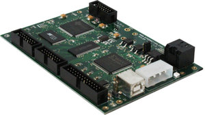

Сначала несколько понятий и тезисов.
- Контроллер Kflop или, как некоторые его называют Кфлоп, это полноценный внешний автономный контроллер управления двигателями. Он самостоятельно выполняет расчеты своим DSP процессором. Формирование импульсов управления двигателями у него так же происходит аппаратно, т.е. без участия компьютера. С компьютером связывается через интерфейс USB.
KFLOP_perspective1_400.jpg (65060 просмотров) <a class='original' href='./download/file.php?id=32223&sid=0a0ce9341eee1a0e3f7db32207150ff6&mode=view' target=_blank>Загрузить оригинал (77.93 КБ)</a>
Из этого следует важный вывод: стабильность выходящего сигнала не зависит от вашего компьютера, т.е. это может быть современый или не очень стационарный компьютер, ноутбук, неттоп, нетбук и возможно планшет с Windows8 (этот вариант не проверял)(проверено - работает!!).
- Кфлоп по сути, это специализированный компьютер, т.е. он знает КАК выполнять, но еще не знает ЧТО выполнять, пока вы ему это не напишите. Звучит страшно, но на самом деле есть в комплекте много примеров, особенно на стандартные для ЧПУ действия.
Вывод: все действия Кфлопа нужно прописывать в файлах конфигурации, которые должны быть в него загружены.
- Станок с Кфлопом может управляться через программу Mach3, но есть родная программа KmotionCNC, которая более стабильная. Её освоение я бы и рекомендовал.
Кфлоп может выдавать управляющий сигна по Степ/Дир шаговыми и сервоприводами, по +/-10В сервоприводами, а так же ШИМ ТТЛ и напрямую силовыми ключами с коллекторными и бесколлекторными двигателями. Для 99% случаев нам интересны только первые два варианта. :)

1. Комплектация
Для С/Д варианта достаточно самого Кфлопа. Но это не очень удобно и безопасно, так как на плате нет опторазвязанных входов/выходов и удобных клемм. Лучше докупить такую терминальную плату: http://dynomotion.com/Konnect.html.
Konnect_perspective1_400.jpg (65046 просмотров) <a class='original' href='./download/file.php?id=32224&sid=0a0ce9341eee1a0e3f7db32207150ff6&mode=view' target=_blank>Загрузить оригинал (88.64 КБ)</a>
16 выходов и 32 входа должно хватить для обычного станка. Сюда подсоединяются реле для включения приводов, шпинделя насоса, пылесоса и т.д., заводятся датчики и концевики.

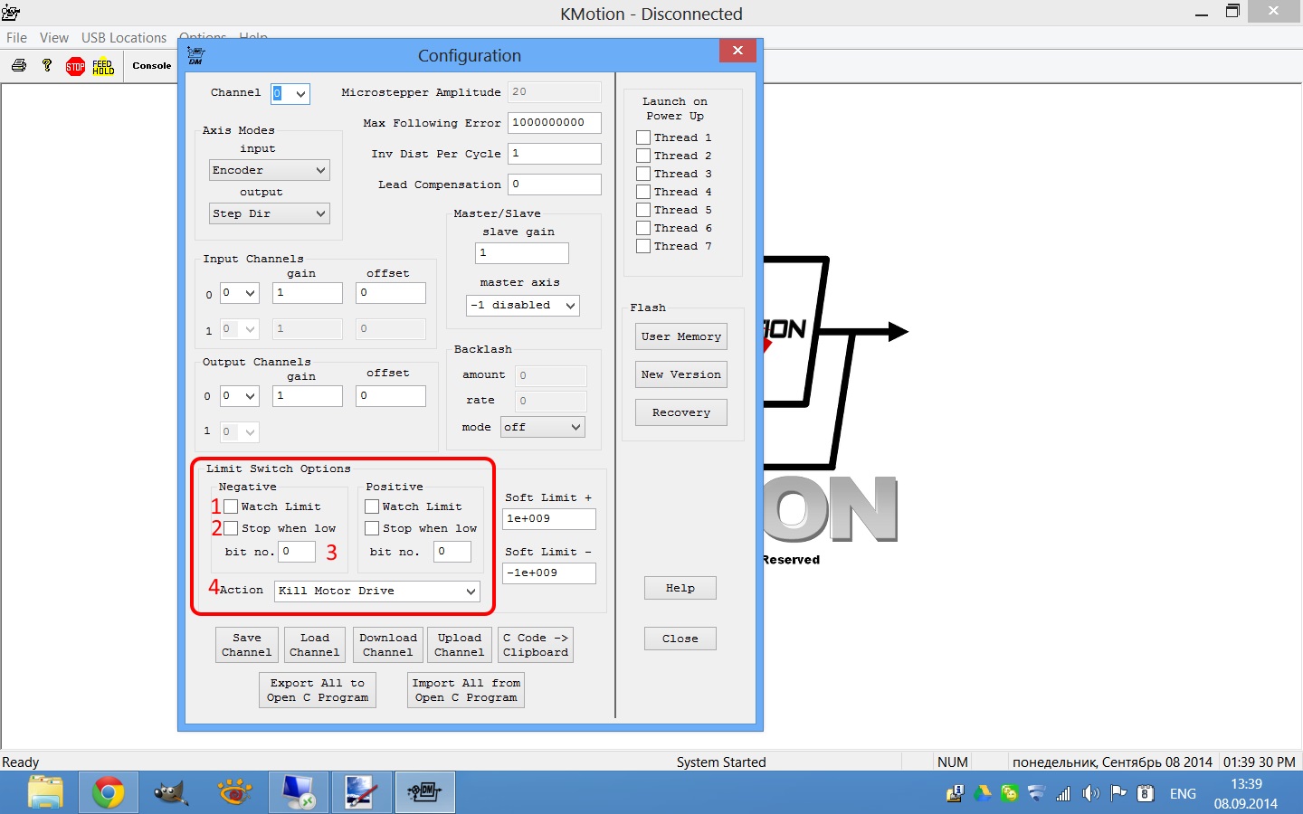

3. Настройка.
Настройка и использование контроллера Кфлоп описана в разделе помощь на сайте производителя: http://dynomotion.com/Help/index.htm.
Первым делом нужно скачать пакет программ для Кфлопа.
Это можно сделать на сайте производителя по ссылке: http://dynomotion.com/Software/Download.html
Я сам пользуюсь альфа версиями, в которых реализовано больше функций и в них быстрее исправлются баги. Проблем со стабильностью у меня не было. Взять можно здесь: http://dynomotion.com/Software/?M=D .
В этой теме буду описывать использование только родного софта для управления станком. Для эстетов желающих управлять Кфлопом из под Mach3 есть тема в разделе помощь.
После того, как вы установите программное обеспечение и драйвер для Кфлопа (ставится автоматически), можно подключать плату к компьютеру. :)
На этом этапе у вас приводы в комплекте с моторами должны быть уже отстроены и при включении питания становиться в режим удержания. А у сервопривода не должно быть дребезга и срыва мотора.
Нам нужны две программы: Kmotion для настройки контроллера и KmotionCNC для управления станком.
Сначала запускаем Kmotion, и в ней нажимаем на вкладки 1.
kmotion1.jpg (65017 просмотров) <a class='original' href='./download/file.php?id=32344&sid=0a0ce9341eee1a0e3f7db32207150ff6&mode=view' target=_blank>Загрузить оригинал (443 КБ)</a>
Как я уже писал ранее, в комплекте с программой есть шаблоны/примеры готовых файлов конфигурации для выполнения разных задач. Для первоначальных настроек контроллера, нам нужен файл конфигурации InitStepDir3Axis.c для варианта С/Д и файл Init3Analog.c соответственно для варианта 10В. Эти файлы нужно выбрать в окне C programs через стандартный диалог открытия файла в верхней части окна 2. Советую сразу пересохранить этот файл, с добавление названия вашего станка в отдельный каталог, чтобы не портить стандартный шаблон и не путаться.
После выбора шаблона настроек осей, нужно изменить их для ваших условий.
Для варианта С/Д:
- 3 - выбор оси, которая настраивается: 0 - это ось Х, 1 - ось Y, и т.д.;
Тут следует сделать оговорку: в зависимости от номера порта, задается его режим работы. (подсказал michael-yurov - за что ему отдельное спасибо!)
Задавая номер порта 0-7, выход будет работать, как открытый коллектор (см. схему подключения), который можно использовать для подключения к оптовходам рассчитанным на 5 В.
Если к номеру выхода добавить 8 - он будет работать, как LVTTL 3,3 В (обычный выход на 3,3 В).
Например, введя в поле «output chanel» число «11» вы настроите выход сигнала step/dir с генератора номер 3 в режиме LVTTL 3,3 В.
Если же добавить 16 - генератор будет работать не в режиме Step/Dir, а в квадратурном режиме.
Режим открытый коллектор гарантированно будет работать с оптовходами рассчитанными на 5В.
Режим 3,3 В - менее подвержен влиянию помех и способен работать на более высоких частотах.
Output Mode.png (64997 просмотров) <a class='original' href='./download/file.php?id=32346&sid=0a0ce9341eee1a0e3f7db32207150ff6&mode=view' target=_blank>Загрузить оригинал (95.46 КБ)</a>
- 4 - прочитать из файла-шаблона настройки для выбранной оси;
- 5 - вид датчика обратной связи, выбрать No Input. Хотя никто нам не запрещает поставить энкодер или оптическую линейку и будет ОС с шаговиками. ;) Но это я чуть вперед забегаю.;
- 6 - вид исходящего сигнала для управления моторами. Нам нужен Step Dir.;
- 7 - оставвляете без изменений, т.к. датчика ОС нет;
- 8 - выбираете номер канала исходящих сигналов к которому подключен привод. В нашем случае это канал №0. Второе окошко - это усиление сигнала, оставляете равным 1. Если двигатель крутится не в ту сторону, которую нужно, то меняете знак и пишете -1. Оффсет не трогаете.
- 9 - произведенные изменения записываете/экспортируте в уже ваш файл настройки.
Для варианта 10В выполняются те же шаги, только следующие параметры отличаются:
- 5 - выбираете Encoder;
- 6 - выбираете DAC Servo;
- 7 - нужно выбрать номер канала входящих сигналов для датчика ОС, в нашем случае это канал №0. Параметр Gain отвечает за усиление входящего сигнала - оставьте 1. Если перепутаны фазы энкодера при подключении к плате, и серва при включении набирает обороты, а не становится в удержание, то поменяйте у этого параметра знак на противоположный.
После экспорта настроек в ваш файл, не забудте его сохранить, нажав кнопку в верхней части окна.
На будущее, запомните: все произведенные в программе Kmotion настройки НЕ ПРИМЕНЯЮТСЯ АВТОМАТИЧЕСКИ - ИХ НУЖНО СОХРАНЯТЬ. И вновь инициализировать в контроллер. Запомните - сэкономите много времени и нервов. :hehehe:

Тут нужно поправить несколько параметров:
- нужно посчитать максимальное значение параметра ch0->Vel.
Например серводвигатель может вращаться с оборотами 3000 об/мин, а энкодер на нем 1024 имп/об, тогда:
ch0->Vel = 3000 об/мин * 1024 имп/об * 4 = 12288000 имп/мин = 204800 имп/сек
ch0->Vel = 204800
Если это шаговик с максимальными оборотами 1200 об/мин, 200 шаг/об и деление шага выставлено в 1/8, то значение параметра будет:
ch0->Vel = 1200 об/мин * 200 шаг/об * 8 = 192000 шаг/мин = 3200 шаг/сек.
- значения ch0->Accel и ch0->Jerk для начала можно поставить равными максимальной скорости двигателя, т.е. ch0->Vel. Скорее всего с таким значением двигатель будет набирать и сбрасывать скорость очень плавно. Но тут уже каждый должен подбирать значения под свои приводы и механику.
Эти три параметра действуют только для режима Jog, т.е. быстрых перемещений или по G0. И являются верхней ограничивающей планкой для перемещений по G1.
- параметр пропорциональной составляющей коэф. ПИД ch0->P для варианта С/Д нужно выставить равным 1, т.е. ch0->P=1, а для варианта 10В - для начала ch0->P=0,01. Причем если серва будет дрожать при включении, его нужно уменьшать. Затем покажу, как более точно подобрать коэф ПИД.

5. Подключение концевых выключателей.
Из моего небогатого опыта сделал один вывод: настройка и эксплуатация станка без концевых датчиков - это прямой путь к убыткам, а в худшем случае к увечьям. :shock:
Потому, крайне рекомендую их устанавливать!!! :attention:
Тут я опишу, как их подключить к Кфлопу и настроить его. Но такая схема должна быть одним из барьеров безопасности: в идеале, нужно концевики включить в схему работы аварийной кнопки-грибка и завести сигналы с концевиков на приводы!!! :attention:
В данном аспекте, концевик - это АВАРИЙНЫЙ ВЫКЛЮЧАТЕЛЬ. Если уже ось на него наехала, то все должно отключаться и останавливаться!!! :attention:
Подключение концевиков и их настройка довольно проста.
limit.jpg (64633 просмотра) <a class='original' href='./download/file.php?id=32856&sid=0a0ce9341eee1a0e3f7db32207150ff6&mode=view' target=_blank>Загрузить оригинал (248.89 КБ)</a>
Показано подключение одного концевика к оптоизолированному входу №0 пин 136. Остальные соответственно подключаются к следующим входам №1, №2 и т.д. Эти входы позволяют подавать на них сигналы с напряжением от 5В до 24В. Если датчик позволяет, то лучше использовать 24В - выше помехозащищенность (если неправ, то поправьте). :)
Далее, в программе Кмоушн, делаеете следующее:
1. Галочка активации концевиков, для направления "-" и "+" соответственно;
2. Срабатывает если пропал сигнал на концевике, это наш случай. Ставим галочку;
3. Номер пина, куда подключен концевик - 136 в примере.
4. Алгоритм отработки нажатия концевика: полная блокировка приводов, с возможностью отвода оси в противоположную сторону и просто остановка. Выберете, который вам больше понравиться. :)
Экспортируете внесенные настройки в файл инициализации и сохраняете.
Вот собственно и всё. ;)
П.С. Внимательный читатель может спросить про софт-лимиты - они сейчас не актуальны, т.к. станок еще не знает своих машинных координат. А это тема главы про датчики НОМЕ. :)
limit2.jpg (64633 просмотра) <a class='original' href='./download/file.php?id=32857&sid=0a0ce9341eee1a0e3f7db32207150ff6&mode=view' target=_blank>Загрузить оригинал (222.13 КБ)</a>

Если концевики включены в силовую схему, то для НОМЕ нужно дополнительно ставить 3 датчика возле отрицательных лимитов. Но в таком случае, нужно будет сделать или купить платку с оптоизолированными входами, т.к. у Каналога их всего 8шт. :) Думаю, что для того, кто сможет разобраться с подключением концевиков в силовой схеме, это не будет препятствием.
Код будет такой же, как в последнем случае с индексными метками, только номера пинов нужно изменить.
Впрочем, при желании, можно поизвращаться, :hehehe: и сделать алгоритм поиска НОМЕ совсем интересным, например, можно искать индексную метку с разных направлений и вычислять среднее. Или несколько раз наезжать на метку и вычислять среднее, или ещё какое. :hehehe: Всё зависит от вашей фантазии или потребностей. ;)
