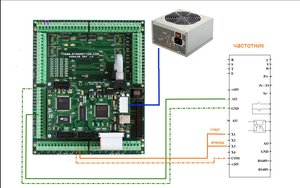

Для запуска Кфлопа необходимо напряжение питания +5В. Можно взять прямо от USB, но ток потребления с подключенными приводами и датчиками будет выше нагрузочной способности порта компьютера. Такой вариант только для "голого" подключения, чтобы отладить код.
Для работы я бы рекомендовал БП от компьютера, тем более, что на Кфлопе распаян стандартный разъем MOLEX. Хотя можно и другие имеющиеся БП использовать.
Минимально необходимое подключение одного привода для варианта С/Д выглядит так:
step-dir.jpg (63731 просмотр) <a class='original' href='./download/file.php?id=32229&sid=1ef8af458424f4670ea25bc3b0e62dcb&mode=view' target=_blank>Загрузить оригинал (206.8 КБ)</a>
В данном случае привод подключен к каналу №0 Кфлопа.
На входах привода, как правило, стоят оптроны. Поэтому для питания оптронов берем 3,3В (красный провод). Сигнал Степ подсоединяем к 15-му контакту, а Дир к 16-му.
В приводе нужно отключить (пока что) сигнал S-On (Enable и т.д.). В шаговых приводах это сделано по умолчанию.

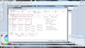

Сначала запускаем Kmotion, и в ней нажимаем на вкладки 1.
kmotion1.jpg (63649 просмотров) <a class='original' href='./download/file.php?id=32344&sid=1ef8af458424f4670ea25bc3b0e62dcb&mode=view' target=_blank>Загрузить оригинал (443 КБ)</a>
Как я уже писал ранее, в комплекте с программой есть шаблоны/примеры готовых файлов конфигурации для выполнения разных задач. Для первоначальных настроек контроллера, нам нужен файл конфигурации InitStepDir3Axis.c для варианта С/Д и файл Init3Analog.c соответственно для варианта 10В. Эти файлы нужно выбрать в окне C programs через стандартный диалог открытия файла в верхней части окна 2. Советую сразу пересохранить этот файл, с добавление названия вашего станка в отдельный каталог, чтобы не портить стандартный шаблон и не путаться.
После выбора шаблона настроек осей, нужно изменить их для ваших условий.

- 4 - прочитать из файла-шаблона настройки для выбранной оси;
- 5 - вид датчика обратной связи, выбрать No Input. Хотя никто нам не запрещает поставить энкодер или оптическую линейку и будет ОС с шаговиками. ;) Но это я чуть вперед забегаю.;
- 6 - вид исходящего сигнала для управления моторами. Нам нужен Step Dir.;
- 7 - оставвляете без изменений, т.к. датчика ОС нет;
- 8 - выбираете номер канала исходящих сигналов к которому подключен привод. В нашем случае это канал №0. Второе окошко - это усиление сигнала, оставляете равным 1. Если двигатель крутится не в ту сторону, которую нужно, то меняете знак и пишете -1. Оффсет не трогаете.
- 9 - произведенные изменения записываете/экспортируте в уже ваш файл настройки.
Для варианта 10В выполняются те же шаги, только следующие параметры отличаются:
- 5 - выбираете Encoder;
- 6 - выбираете DAC Servo;
- 7 - нужно выбрать номер канала входящих сигналов для датчика ОС, в нашем случае это канал №0. Параметр Gain отвечает за усиление входящего сигнала - оставьте 1. Если перепутаны фазы энкодера при подключении к плате, и серва при включении набирает обороты, а не становится в удержание, то поменяйте у этого параметра знак на противоположный.
После экспорта настроек в ваш файл, не забудте его сохранить, нажав кнопку в верхней части окна.

Для настройки приводов с обратной связью, а это могут быть и шаговики, в программе Kmotion есть специальный инструмент, который вызывается при нажатии кнопки Step Response.
kmotion5.jpg (63484 просмотра) <a class='original' href='./download/file.php?id=32471&sid=1ef8af458424f4670ea25bc3b0e62dcb&mode=view' target=_blank>Загрузить оригинал (123.16 КБ)</a>
Еще раз повторюсь: все значения настроек, которые здесь будут найдены/выставлены сами в файл конфигурации не попадают. Их нужно будет запомнить/выписать и вручную вставить в файл инициализации осей, и сохранить!!!
Откроется окно:
kmotion6.jpg (63484 просмотра) <a class='original' href='./download/file.php?id=32472&sid=1ef8af458424f4670ea25bc3b0e62dcb&mode=view' target=_blank>Загрузить оригинал (206.89 КБ)</a>
Нужно сделать следующее:
1. - выбрать ось, которую требуется настроить;
2. - output = 2047 - максимальный выходящий сигнал весь диапозон 10В;
3. - integrator=2047 - максимальное значение интегральной составляющей тоже весь диапозон;
4. - error= 10^9 или еще больше - это предел ошибки рассогласования позиции. На начальном этапе делать побольше, чтобы ось не отключалась. Когда всё будет настроено, то можно будет выставить какое то разумное значение, скажем 1мм только в импульсах, и тогда если вдруг по какой то причине, авария например, рассогласование будет больше, то ось выключится. Полезная вещь.
5. - V оно же ch0->Vel с файла настроек. С примера предыдущих сообщений = 204 800;
6. - ускорение A=ch0->Accel=2 048 000;
7. - толчок J=ch0->Jerk=20 480 000;
Ускорение и толчок возможно придется корректировать. Это начальные значения.
8. - ширина мертвой зоны ch0->DeadBandRange = 0. Если мотор в режиме удержания не удается стабилизировать в силу конструкции оси, то можно это параметр задать в 2-10 импульсов. Но увлекаться не стоит, так как этот параметр задает ГАРАНТИРОВАННУЮ ошибку позиционирования на величину мертвой зоны.;
9. - усиление сигнала в пределах мертвой зоны ch0->DeadBandGain. Можно задавать от 0 до 1. Значение 0, это значит, что в пределах мертвой зоны корректировка сигнала не производится;
Далее страшные коеф. ПИД. :D
10. - пропорциональная составляющая корректировки сигнала ch0->P=0,01 для начала уже выставляли;
11.- интегральная составляющая корректировки сигнала ch0->I=0;
12. - дифференциальная составляющая корректировки сигнала ch0->D=0;
На этом этапе обязательно прочитайте две страницы информации, что же такое ПИД и как его быстро и просто настроить. :)
pid.pdf
(144.55 КБ) 4093 скачивания
Только троим читателям нужно знать, как ПИД настраивается, судя по количеству скачавших файл. :)
Кстати сказать, я пытался вычислять коэф. ПИД по методике Зиглера и Никольса, ноу меня она ни разу не сработала. :) Возможно, что то делал не так :) , но реальный результат показал метод описанный в файле. Им сейчас и пользуюсь.
13. - время движения оси во время теста, для начала 3 сек;
14. - количество имп., т.е. растояние на которое должен провернуться двигатель. Пусть будет 1 оборот, т.е. 4096 имп.
15. - запуск теста.
После вреащения двигателя в одну сторону и обратно, строится график, который показывает заданную позицию, которую должен пройти двигатель - Command, синий график.И реальную, измеренную по энкодеру - Position, красный. На зеленый можно не обращать внимания - это корректировка исходящего сигнала +/-10В.
CL-off.JPG (63429 просмотров) <a class='original' href='./download/file.php?id=32482&sid=1ef8af458424f4670ea25bc3b0e62dcb&mode=view' target=_blank>Загрузить оригинал (119.36 КБ)</a>
Нужно постараться совместить эти графики. Они, в данном случае, показывают, что реальное положение оси запаздывает от заданной.
Далее, нажимаете 17 , чтобы сбросить ошибку позиционирования, изменяете коэф. ПИД, как описано в приложенной статье, и снова запускаете тест. И так по кругу, пока результат не удовлетворит вашим требованиям к точности.
Если двигатель вошел в незатухающий колебательный процесс, то нужно отключить ось, нажав 16. А затем опять ее включить, нажав 18. Тут есть один неприятный момент, пока не отрисуется график, программа не реагирует на нажатие кнопок. Поэтому, если амплитуда колебаний становится опасной для станка, то выключайте ось физически!!!
Но есть и хорошие новости :D , если изменять коэф. ПИД на маленькие величины, а не пытаться сэкономить время, то коллебательный процес будет сначала затухающий и незначительный по амплитуде.
За величиной ошибки позиционирования удобно наблюдать, выбрав такое отображение графика:
CL-off-error.JPG (63429 просмотров) <a class='original' href='./download/file.php?id=32483&sid=1ef8af458424f4670ea25bc3b0e62dcb&mode=view' target=_blank>Загрузить оригинал (115.4 КБ)</a>
По горизонтали координата времени теста, а по вертикали - ошибка в импульсах. В данном случае при движении вперед максимальная ошибка 50 импульсов, а при движении назад 70 имп.
Если никак не удается уменьшить ошибку позиционирования до приемлемых значений, и ось постоянно перелетает позицию, то скорее всего двигателю не хватает момента, чтобы ее двигать с заданным ускорением и толчком! Значит нужно уменьшать их значения.
Если найденные значения ускорения и толчка, не удовлетворяют требованиям, то можно попробовать их увеличить, а запаздывание оси компенсировать предварительной добавкой в сигнал - настроить коэф. Feed Forvard 19. Это те же скорость и ускорение, только они добавляются в сигнал ДО появления ошибки позиционирования.
После многочасовых :) манипуляций, у вас должно получиться наподобие такого:
CL-on-1.JPG (63429 просмотров) <a class='original' href='./download/file.php?id=32484&sid=1ef8af458424f4670ea25bc3b0e62dcb&mode=view' target=_blank>Загрузить оригинал (120.71 КБ)</a>
Теперь, можно выписать найденные значения параметров на листик и положить в сейф. :) Конечно, если вы не хотите еще раз испытать острые незабываемые ощущения. :D
Переносите значения коэф. в файл инициализации, и сохраняете его.
Всё, теперь можно быть уверенными, что оси вашего станка ГАРАНТИРОВАННО двигаются согласно программе. :)

4. Подключение сигнала активации приводов S-On/Enable.
Поздравляю, если вы добрались до подключения датчиков, кнопок, концевиков, то самый сложный этап пройден. ИМХО. :)
Задача: необходимо выполнить активацию приводов при инициализации осей.
Нужно подключить, как на схеме дополнительный БП на 24В. Для варианта С/Д все точно так же - нужно подключиться к любому свободному оптоизолированному выходу. В данном случае это выход OptoOUT 0 Pin 144. Эти выходы работают, как обычные тумблеры, т.е. просто замыкают контакты.
Вот здесь можно посмотреть: http://dynomotion.com/Help/DigitalIOScr ... Screen.htm и http://dynomotion.com/Help/SchematicsKa ... analog.htm .
s-on.jpg (63419 просмотров) <a class='original' href='./download/file.php?id=32492&sid=1ef8af458424f4670ea25bc3b0e62dcb&mode=view' target=_blank>Загрузить оригинал (282.48 КБ)</a>
Далее, в файл инициализации перед командой return 0, нужно добавить код:
SetBitDirection(144,1);
     	for (;;)  //loop forever
		 WaitNextTimeSlice();
			if (ch0->Enable &&  ch1->Enable  && ch2->Enable)
			SetBit(144);
			else
		   ClearBit(144);
Который означает:
- устанавливаем пин 144, как выход;
- постоянно, каждый сервоцикл;
- проверяем условие: если все оси активированы, то
- пин 144 включен
- иначе пин 144 выключен.
Таким образом если хоть одна ось отключится програмно, по разным причинам (тут вспоминаем предельную ошибку позиционирования :) или кнопка Стоп в программе), то сигнал активации приводов пропадает.

7. Управление шпинделем.
Станок уже двигает осями, знает свои координаты и более-менее безопасный. Осталось переложить на него еще одну свою работу - включение шпинделя и регулировку его оборотов. :hehehe:
На самом деле, для широко распространенных асинхронных мотор-шпинделей под управлением частотником, всё довольно просто.
Сразу оговорюсь, в примере частотник Текорп - для вашего случая могут быть отличия, но принцип тот же.
На частотник подаем аналоговый сигнал регулировки оборотов 10В, канал DAC7, и для его включения используем оптоизолированный выход №1 пин 145, который замыкает входы частотника Старт и Вперед на землю.
spindle.jpg (63052 просмотра) <a class='original' href='./download/file.php?id=33094&sid=1ef8af458424f4670ea25bc3b0e62dcb&mode=view' target=_blank>Загрузить оригинал (280.26 КБ)</a>

konstantinshr писал(а):Как сделать чтобы обнулялись только станочные.
В 0 заготовки (детали) нужно нажать set в fixture offset (предварительно выбрав нужную систему координат G54-G59), а не zero. И желательно сохранить, кнопочка save в fixture offset.
А также задавать в начале программы G54-G59
Если ошибаюсь, поправьте.
fixture offset_1.jpg (62526 просмотров) <a class='original' href='./download/file.php?id=34063&sid=1ef8af458424f4670ea25bc3b0e62dcb&mode=view' target=_blank>Загрузить оригинал (441.35 КБ)</a>
fixture offset_2.jpg (62526 просмотров) <a class='original' href='./download/file.php?id=34064&sid=1ef8af458424f4670ea25bc3b0e62dcb&mode=view' target=_blank>Загрузить оригинал (128.07 КБ)</a>

Я тоже это имел ввиду. Привык что в Маче рабочие координаты не обнуляются и при сбое можно после хоуминга продолжить работу. Попробую разобраться с офсетеми.
И как с ними работать при сбое. Мне надо отправить станок в рабочий ноль после сбоя и как это сделать. :thinking: Кстати у флопа есть такая кнопка go to zero?

Попробовал с offset. Оказывается если записать координаты в offset то при обнулении рабочие координаты не обнуляются!!!
Еще одно чтобы с панели заработали кнопки М3 и М5 надо еще дополнительно перейти в Tool Setup затем на вкладке User Buttons прописать эти кнопки так же как и в вкладке Мкодов.
