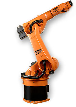

Здравствуйте!
Хочу сделать аналог манипулятора PUMA.
Как в linux cnc настроить?
Что есть у меня. Время и желание. Откликнитесь если кто уже создавал или настраивал

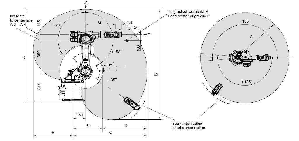

esengul писал(а):На счет железки планируется 6 сервоприводы DELTA серии A2.
сИколько ватт сервы или в Nm?
Какой вылет руки?
Какая предполагается нагрузка на руку?

Nick писал(а): ЗЫ действительно с железом все гораздо сложнее. Есть уже какие-то планы?
вот только начали планировать
хотим для создания скульптур.

aftaev писал(а): сИколько ватт сервы или в Nm?
Какой вылет руки?
сервоприводы в наличии 1.5 ваттные http://www.delta.com.tw/product/em/moti ... d=1&itid=5
вылет руки не более 2 метов.
минимальная нагрузка на руку предполагаем 30 кг.
как выше сказал будет примерно такое
