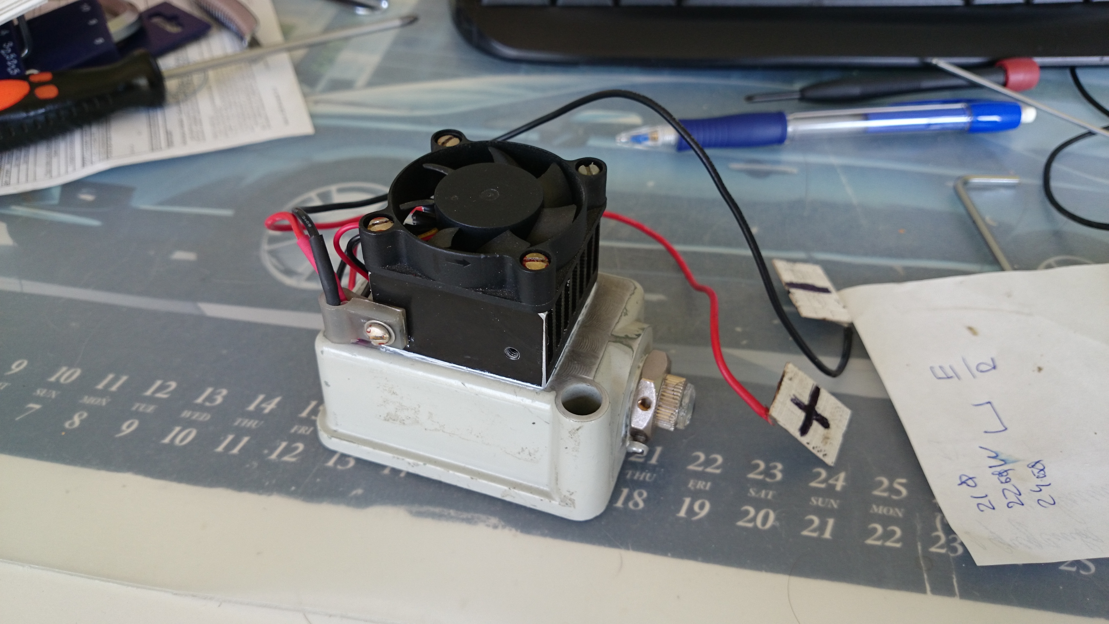

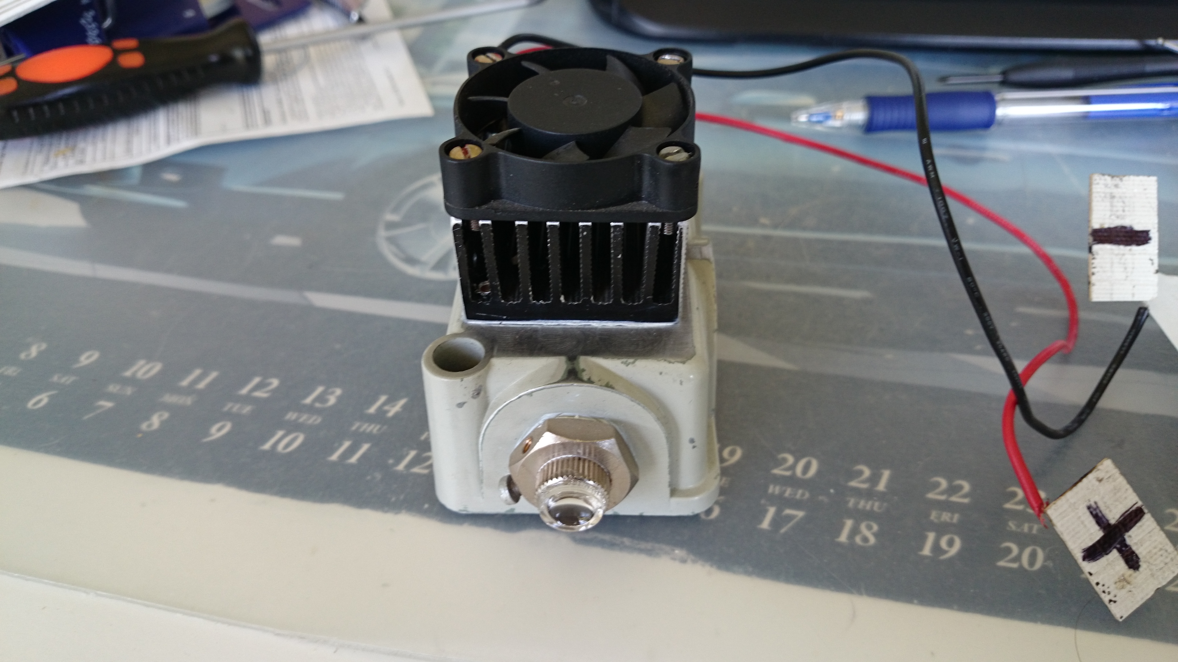

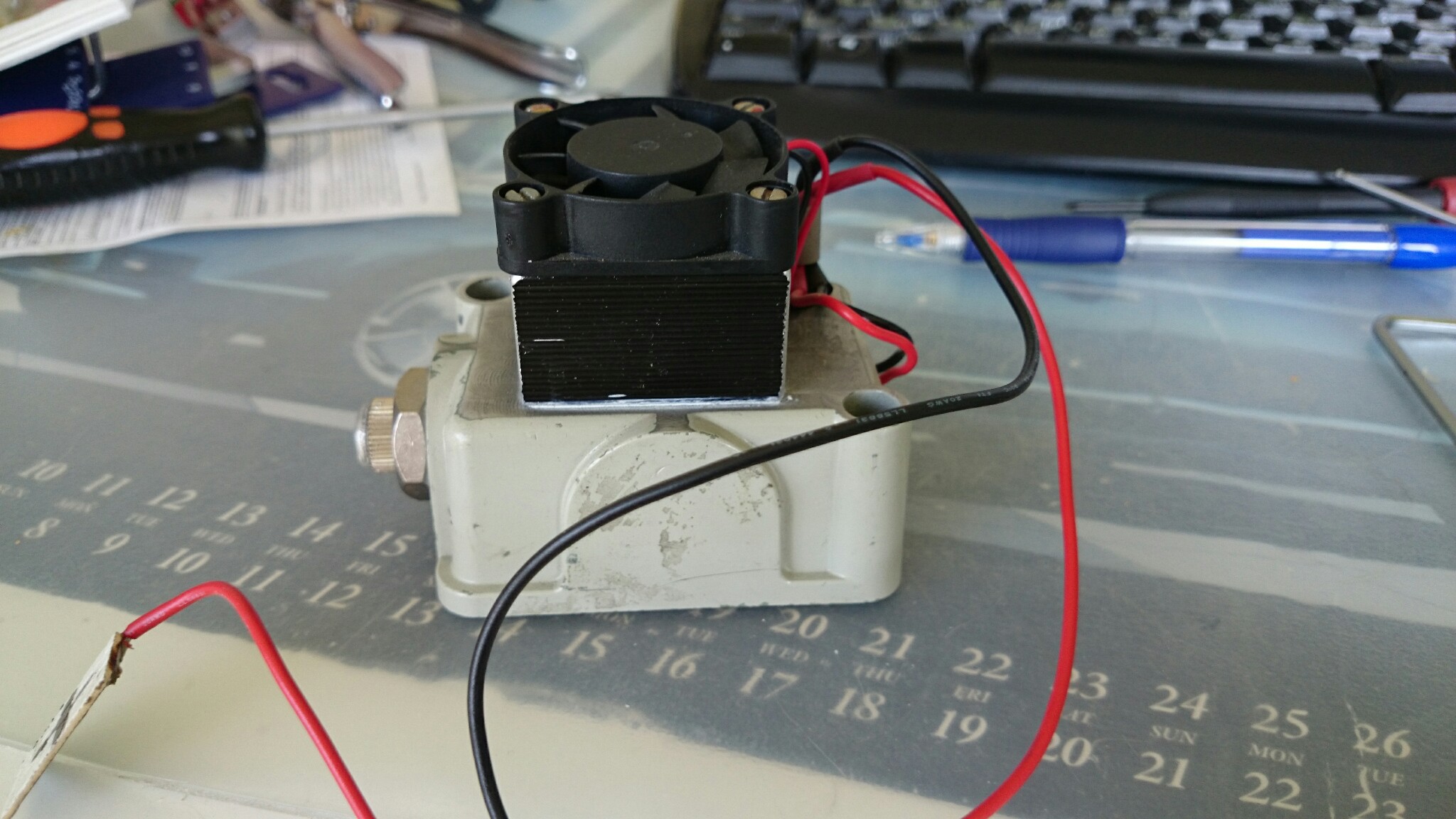

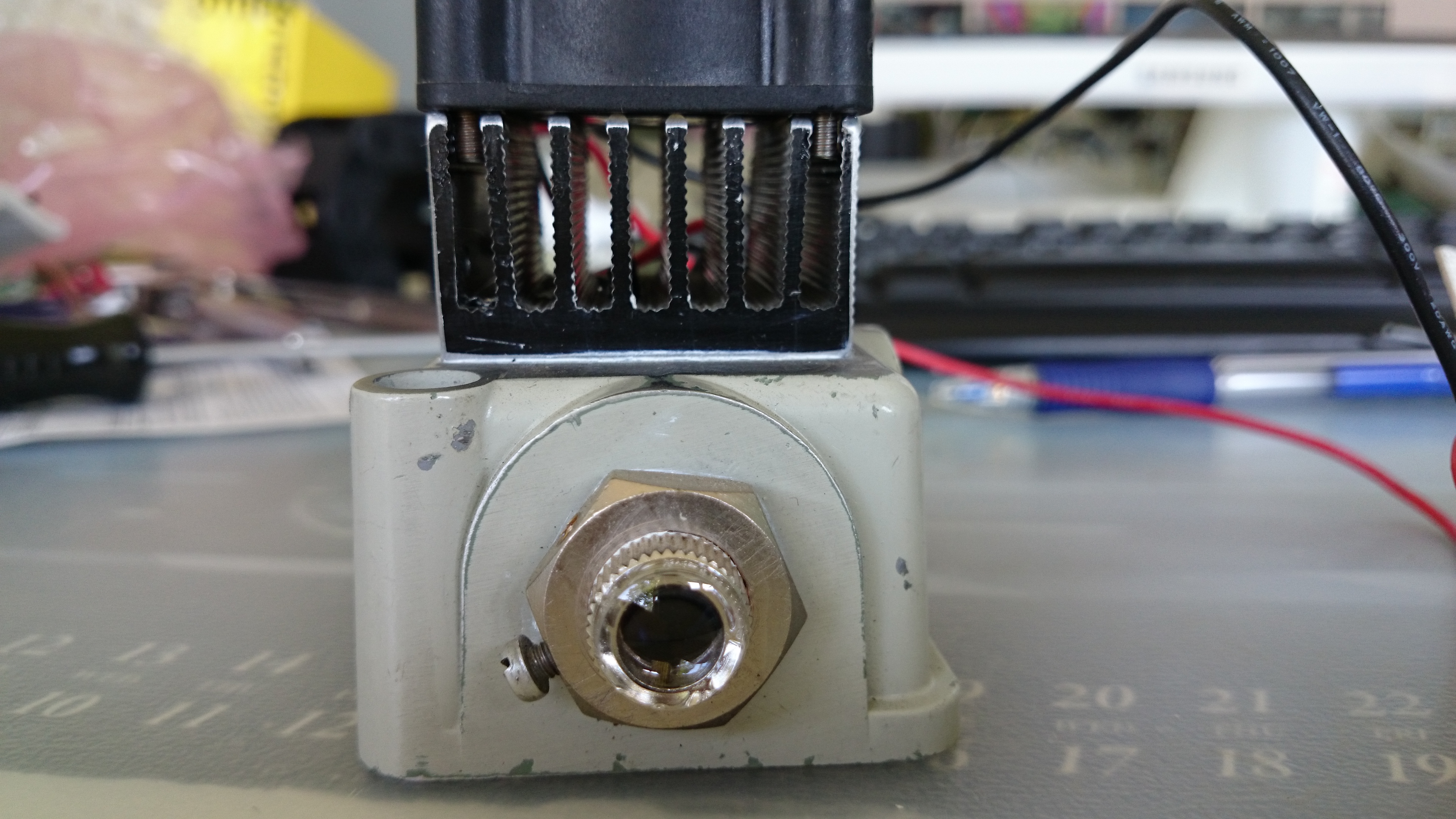

Купил тут по случаю лазерный диодик ([ПРОДАНО] Продам/поменяюсь: ИК лазер 1вт. #1). Теперь думаю что с ним делать :freak:.
Думаю, что всем будет инетерсно, поэтому давайте обсуждать его здесь :).
Первые вопросы:
1. Как от него защититься. Как сказал nERV оргстекло эту длинну волны пропускает, в отличие от длины волны CO2 лазера. Поэтому надо искать защиту... Вобще хотелось бы найти листовой материал и сделать из него бокс. Как крайний вариант - сделать не прозрачный бокс и поставить в него камеру.
2. Чем его питать? Хватит ли БП от компа? Можно ли брать прямо с того компа, который будет управлять станком?
3. Как им управлять? Ну просто вкл/выкл я сделаю, а как менять интенсивность излучения? Это надо наверное какой-то ШИМ делать? Как его сделать? Нужна схема на транзисторе или можно что-то по проще придумать?

если это просто ЛД - к нему ещё нужен "драйвер" - собственно драйвер и питает, и управляет. Хотя - я бы спросил у создателя что под крышечкой :)
Re: Лазерный диод 1Вт, настройка и эксплуатация
Создатель написал, что вроде надо 12 вольт и все... на сколько я смог это понять :monkey:
В общем, ждем Создателя :)

Насколько я понял для подобного рода диодов деляют драйвера. Продвинутые(?) модели имеют регулировку ttl. Например вот такой
Там возможно драйв прям на радиаторе стоит для охлаждения, так как питается он от 12в. Не может такой лазер на прямую от 12в работать ;)

Не надо изобретать велосипед. Драйвер в модуль встроен, мзменять выходную мощность не получится, она фиксирована. И это изделие - готовый модуль, т.е и драйвер, и оптика, и охлаждение уже есть. Просто подключи питание :)
Компьютерного блока питания хватит. Единственно что, как уже говорил, монтировать модуль нужно на изоляторе.
