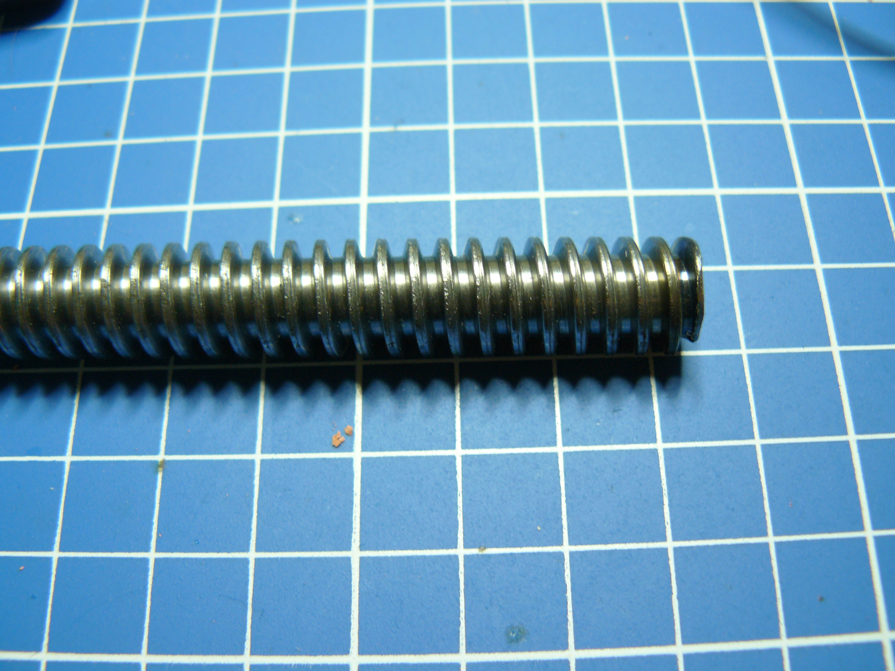

P.S. Маленький вопросик. Заказал трапецеидальный винт, а он вот такой :cry:
Я понимаю, что это катанный винт, но разве нормальна такая шероховатость (зазубренность) поверхности?
P1090544.JPG (4812 просмотров) <a class='original' href='./download/file.php?id=31396&mode=view' target=_blank>Загрузить оригинал (2.87 МБ)</a>

rusivan писал(а):Я понимаю, что это катанный винт, но разве нормальна такая шероховатость (зазубренность) поверхности?
сколько платим - то и получаем ;)

rusivan писал(а): Заказал трапецеидальный винт, а он вот такой
Верните обратно и заберите деньги - от "катанного" у этого винта только кромка(и та - "по быстрому"). Плюс 100% он не закалён(мягкий как снаружи так и внутри) - проверяется обычным напильником.

megagad писал(а):Верните обратно и заберите деньги - от "катанного" у этого винта только кромка(и та - "по быстрому"). Плюс 100% он не закалён(мягкий как снаружи так и внутри) - проверяется обычным напильником.
По пластику понял. А винт вроде твёрдый, пробовал на наждаке - искра летит очень яркая и потрескивает. Да и гайка капролоновая + нагрузки минимальные: резка плат, фрезеровка модельного воска.

rusivan писал(а):Да и гайка капролоновая + нагрузки минимальные: резка плат, фрезеровка модельного воска.
Тогда тем более на выброс. "Наждак" не показатель - берете в руки обычный напильник и пробуете по боковой грани тирануть.
И да - пластик съедает мягкий метал очень быстро. Особенно при наличии пыли(абразива).
Плюс советую взять линейку и проверить шаг резьбы - грубо можно прикинуть и по обычной линейке. например если шаг 4мм - через 100 витков у вас не должно получится больше чем 400 мм. Но получится. А может и меньше. У меня "Рефитовский" катанный вал имеет 398мм длина на 100 витков. Причём ошибка где-то между 200 и 300 миллиметрами - в начале шаг идёт ровно. Потом "уплывает".
И да - я такой извращенец - взял посчитал 100 витков и измерил длину :D

Re: Листовые материалы
Главное чтоб боковые поверхности резьбы были гладкие - в трапеции работают только они.
