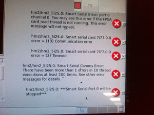

Всем добрый день!
Просмотрел форумы вроде такого не видел, поэтому опишу, может кому поможет!
1. Запустил станочек 16К20Т1 с EMC2 +5i25+7i77 вручную все ездит в МДИ смена инструмента и т.п. работает, НО в программе отрабатывает первый инструмент и при отходе в точку смены инструмента выбиввает EMC2 и на экране следующая ошибка
IMG_20140618_171934.jpg (2336 просмотров) <a class='original' href='./download/file.php?id=31126&mode=view' target=_blank>Загрузить оригинал (920.46 КБ)</a>
После долгих поисков(около двух дней) выяснилось, что подняв питание на разъеме ТВ2 платы 7i77 до 25 В, вместо 22 В (все питание с выпрямителя)
данная ошибка пропала и станок начал работать нормально

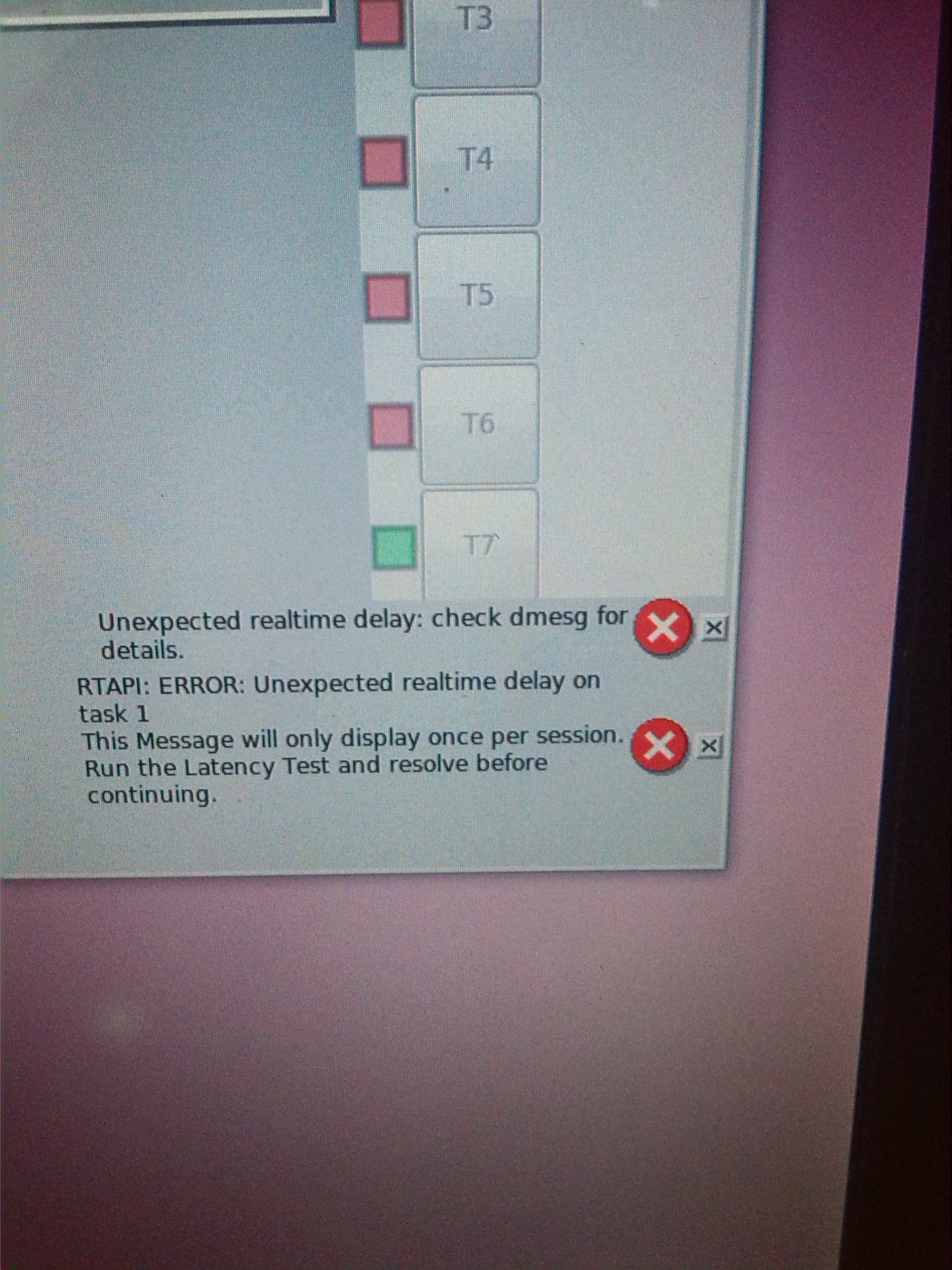

2. При запуске станка 16А20Ф3С39 все с тем же комплектом, при запуске ЕМС2, появлялась ошибка
IMG_20140707_162539.jpg (2336 просмотров) <a class='original' href='./download/file.php?id=31127&mode=view' target=_blank>Загрузить оригинал (933.72 КБ)</a>
Проверил питание все на том же разъеме 22В(опять же с выпрямителя), поднял (на трансформаторе были отводы) стало 29В
При запуске ЕМС2 на 7i77, как положено замигал CR15, но не тухнет CR16 и ни одна кнопка в ЕМС2 не работает
Когда стало 27В (еще один отвод трансформатора) вроде нормально заработало!

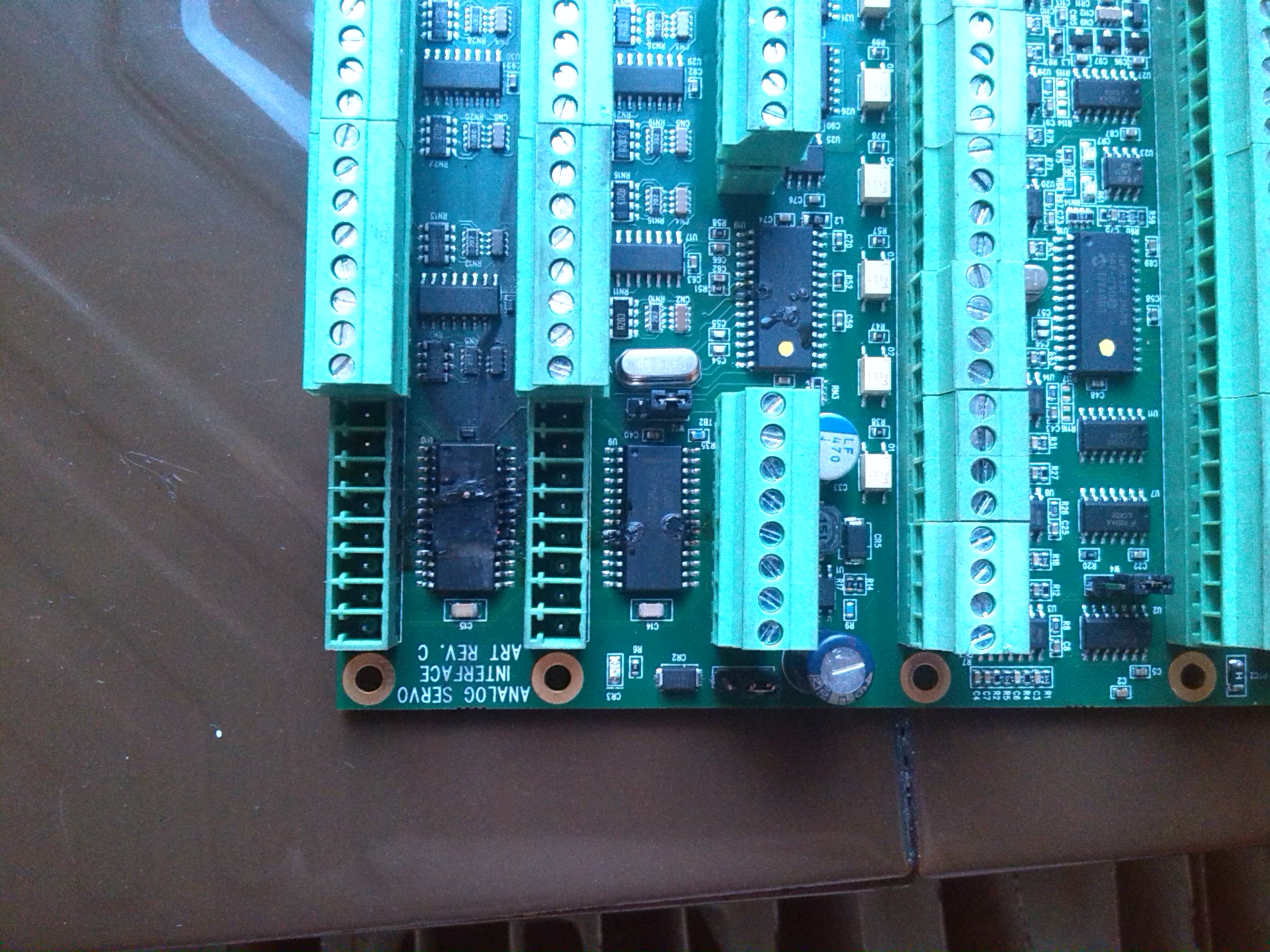

3. Во всех выше перечисленных случаях пришлось питание подавать от стабилизированного блока питания +24В т.к. через день-два работы при включении станка происходило следующее:
IMG_20140722_085751.jpg (2336 просмотров) <a class='original' href='./download/file.php?id=31129&mode=view' target=_blank>Загрузить оригинал (1.04 МБ)</a>
И было очень обидно за сгоревшие 160у.е., благо было чем заменить!
И еще, может кто подскажет, можно ли вылечить такую плату, т.к. смотрю там один из PIC сгорел!

Leo_1943 писал(а): т.к. смотрю там один из PIC сгорел!
судя по фото - не один...

Nick писал(а): судя по фото - не один...
Один, он справа выше над ТВ2! а две микросхемы между разъемами, тупо транзисторы на выход, их как раз заменить не проблема!

Сообщения: 21923
Re: EMC2 + 5i25+ 7i77(питание 7i77)
Это всё от некачественного питания. Ошибки из-за того, что кто-то "просаживает" это питание. Возможно какое-то неправильное соединение по землям/минусам.
Так как на фотке выгорает от превышения напряжения питания.
Сгоревший PIC перепаять можно, но чем его прошить?..

Та отож!

Как оживить ту что на фото?
Сообщения: 8340
Репутация: 1589
Сообщение nkp »
Leo_1943 писал(а):Как оживить ту что на фото?
боюсь что никак(
