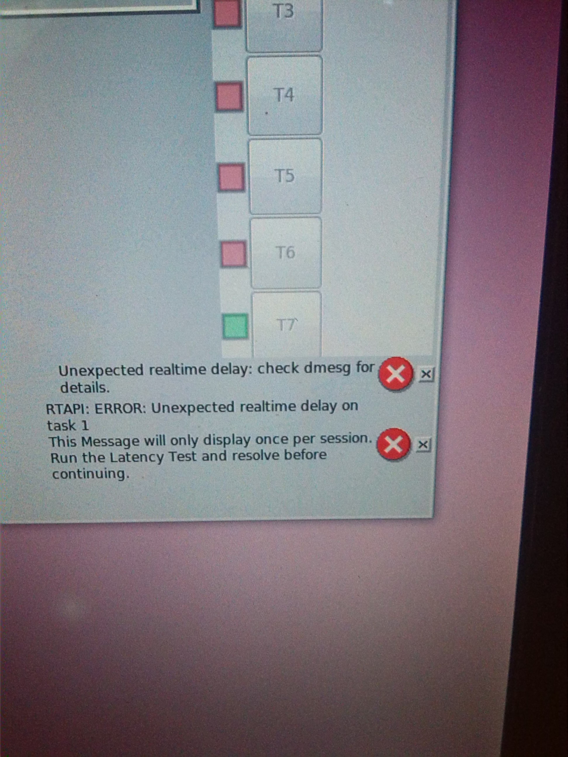

1. Запустил станочек 16К20Т1 с EMC2 +5i25+7i77 вручную все ездит в МДИ смена инструмента и т.п. работает, НО в программе отрабатывает первый инструмент и при отходе в точку смены инструмента выбиввает EMC2 и на экране следующая ошибка
IMG_20140618_171934.jpg (2508 просмотров) <a class='original' href='./download/file.php?id=31126&mode=view' target=_blank>Загрузить оригинал (920.46 КБ)</a>
После долгих поисков(около двух дней) выяснилось, что подняв питание на разъеме ТВ2 платы 7i77 до 25 В, вместо 22 В (все питание с выпрямителя)
данная ошибка пропала и станок начал работать нормально

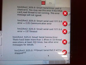

2. При запуске станка 16А20Ф3С39 все с тем же комплектом, при запуске ЕМС2, появлялась ошибка
IMG_20140707_162539.jpg (2508 просмотров) <a class='original' href='./download/file.php?id=31127&mode=view' target=_blank>Загрузить оригинал (933.72 КБ)</a>
Проверил питание все на том же разъеме 22В(опять же с выпрямителя), поднял (на трансформаторе были отводы) стало 29В
При запуске ЕМС2 на 7i77, как положено замигал CR15, но не тухнет CR16 и ни одна кнопка в ЕМС2 не работает
Когда стало 27В (еще один отвод трансформатора) вроде нормально заработало!
Нигде в документации на 7i77 не описано, что питание должно быть стабилизированным!
Хотя свой первый станок запускал подав питание от компьютерного блока +12, и проблем не было!
