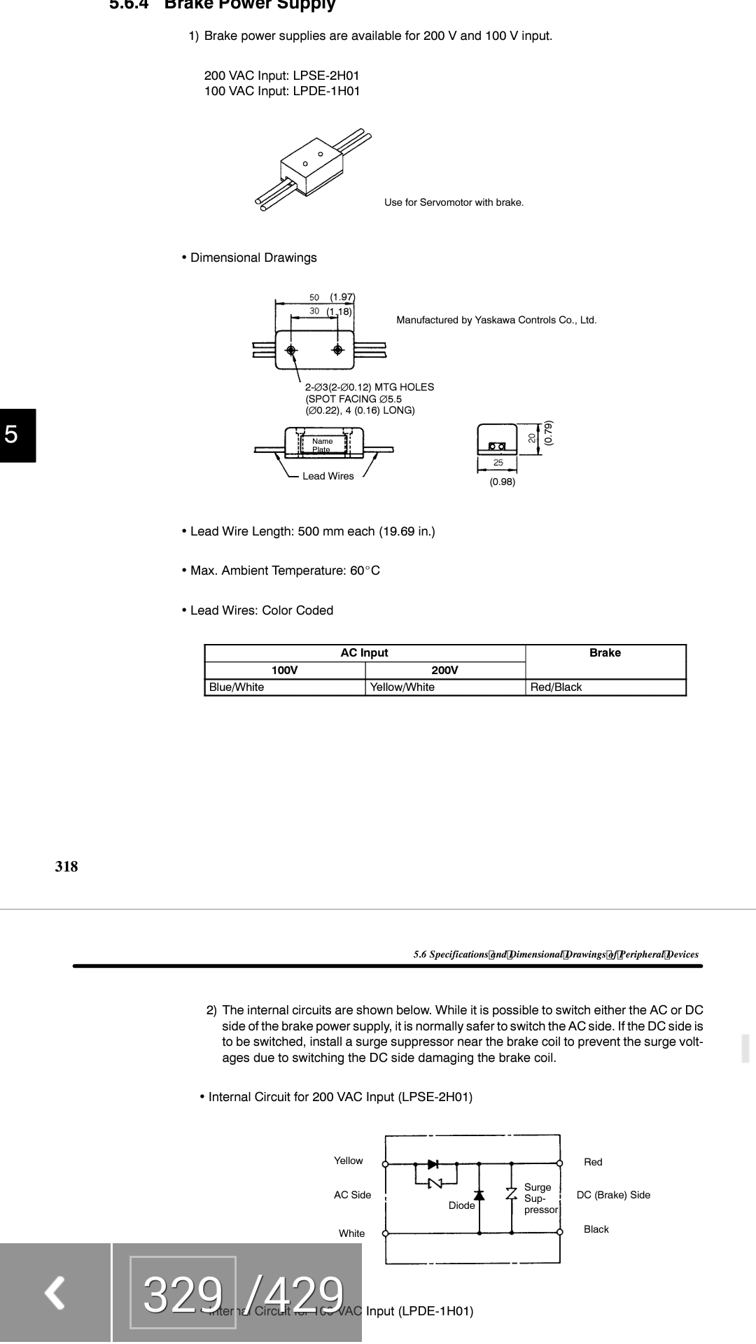

Сообщение konstantinshr »
Приобрел двигатель Yaskawa SGM с тормозом для оси Z. И что то видимо попутал (наверное с митцубиси) по питанию тормоза. Свято верил что там 24 В. Подключил блок питания на 24В а не тут то было - вал не шелохнулся. Начал разбираться а там 90В да еще идет специальный блочек который на ebay стоит в пол двигателя. Вот кусок из мануала. Вроде даже схема дана но на ней два диода а вот что такое похожее на Z не пойму. Не хочется еще один блок питания городить. Вроде по схеме можно обойтись малой кровью.
Подскажите кто с таким сталкивался как реализовывал на практике

На зет похожие это супрессоры _ грубо говоря стабилитроны для защиты диодов от индуктивных выбросов и перенапряжения.
Номиналов их нет на схеме. В одном таком блочке видел на этих местах варисторы.

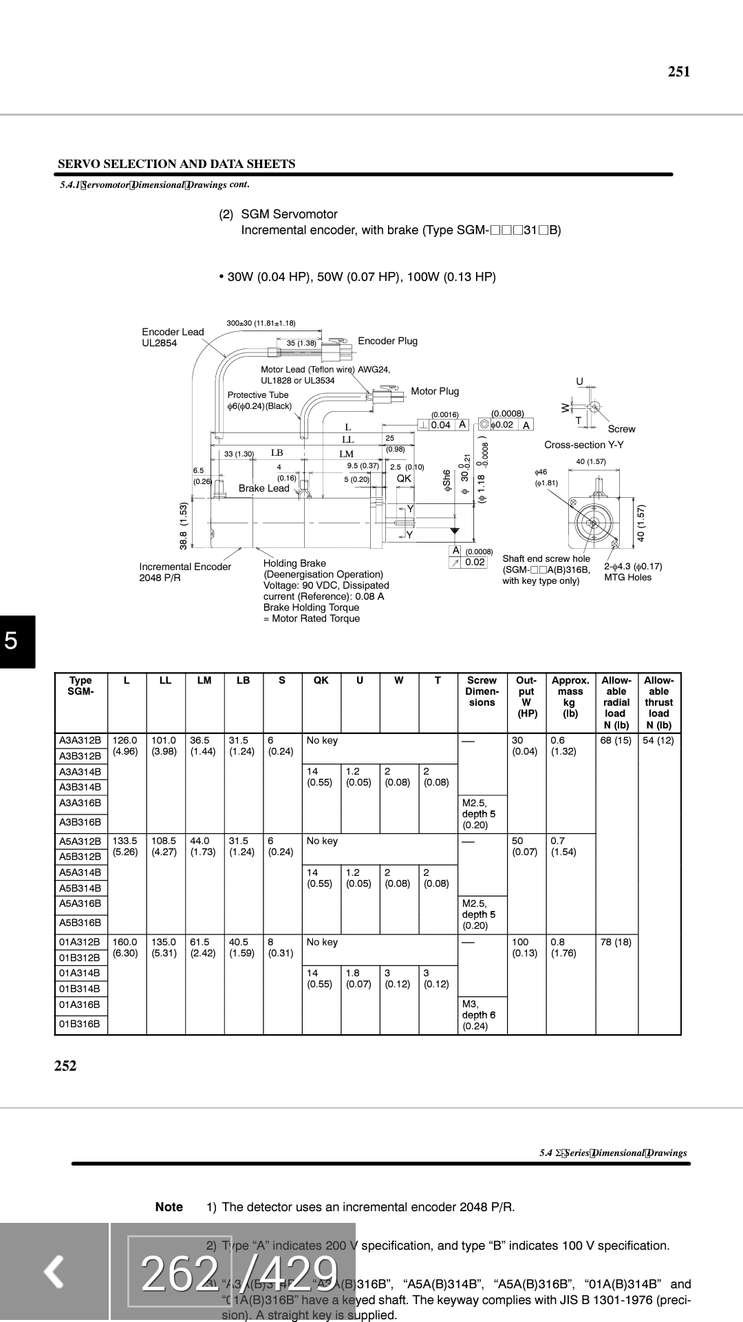

Вот и я тоже думал что на 24В. Двигатель на 100 Ват. Он новый так что залипнуть нечему. На чертеже двигателя указано 90В 0.05А. Ток вроде небольшой. И по схеме блочек подключается к 220В. Вроде получается берут пол периуда синусоиды. А как сглаживать пульсации.

konstantinshr писал(а):Вот и я тоже думал что на 24В. Двигатель на 100 Ват.
Новый в смысле лежал где то и не использовался? Судя по мануалу это старые движки. 100ватт это небольшой движок. Покаж картинку с евау как мотор выглядит.
Прокрути вал чем то, провернуть можно? Если двиг на 1Nm то тормоз немного больше и запросто проворачивается.

Меня интересует если взять 2 диода на 220В и варисторы то сваять такой блочек можно? Как вы думаете какие детали подойдут если ток 0.08А?

aftaev, не путай человека - там 90 вольт у него. Все правильно. Тормоза у яскавы есть двух видов - 90 вольт и 24 вольта.

konstantinshr писал(а):Меня интересует если взять 2 диода на 220В и варисторы то сваять такой блочек можно? Как вы думаете какие детали подойдут если ток 0.08А?
На 220 вольт мало, надо вольт на 500. из распостранённых подойдут такие как КД226Г, КД226Д, 1N4005, 6A6 и т.п. Супрессоры с напряжением закрытия вольт на 120.

Как выяснилось у нас в городе нет супрессоров ни на 90В ни на 120В. Собрал схему без них. Просто два диода и реле включения от сервопака. Получилось около 100В. Тормоз щелкает и включается. Но зараза сильно греется. Видимо надо 90В. Я так понимаю супрессоры должны ограничить напряжение до 90В если поставить такой номинал.
Какие супрессоры посоветуете. Они есть однонаправленные и двунаправленные. У нас с радиоэлектроникой вообще дело швах. Торгует один магазин и выбор небольшой.
