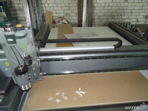

Есть вариант приобрести станок самодельной сборки с такими характеристиками:
Станок фрезерно-гравировальный.
Назначение - гравировка, раскрой, фрезеровка дерева, МДФ, пластика, композитных панелей, цветных металлов.
Б/у 1 год, почти не работал (несколько раз вырезались буквы, прессформы из МДФ), состояние отличное.
Размеры рабочей зоны: 2060х1520х140 мм
Шпиндель 1,5 кВт, охлаждение водяное
Номинальная скорость перемещений 10000 мм/мин, максимальная 15000 мм/мин
Направляющие HIWIN, мощные шаговые двигатели, жесткая механическая синхронизация портала
Система управления – Mach 3
в станках разбираюсь плохо-т.к. художник) подскажите на чо обратить внимание?
задачи станка: резка рельефа на мдф, дереве, пенопласте. раскройка мдф по лекалам.
кстати станок собран в Луганске)

Re: срочно требуется консультация специалиста
akvariys, зажимаешь в шпиндель вместо фрезы тонкий карандаш, отпускиешь шпиндель вниз до бумаги, и при включенном станке берешь рукой за гайку шпинделя и начинаешь тянуть с усилием в разные стороны. Карандаш на бумаге покажет отклонения. Нормальный станок особо не отклонишь.

С виду нормальный станок. Станина из стального профиля - неплохо, главное чтоб все ровно было, без заклиниваний. С вашими требованиями такой станок справится.

Сможете. Фрезы берите. :) Прямые для вырезки по контуру, с радиусной кромкой для рельефа, конические граверы для гравировки. Я бы еще посмотрел в сторону другого бачка для охлаждения шпинделя, тот маловат на вид.

1.5 литра мало. Я бы вынес бак под станину и сделал его литров на 10-15. Да, длинные шланги, но ничего не поделать. Диаметры фрез под свои задачи, я же не знаю что вы там резать будете. Рельеф понятие растяжимое. Мощности вам хватит.

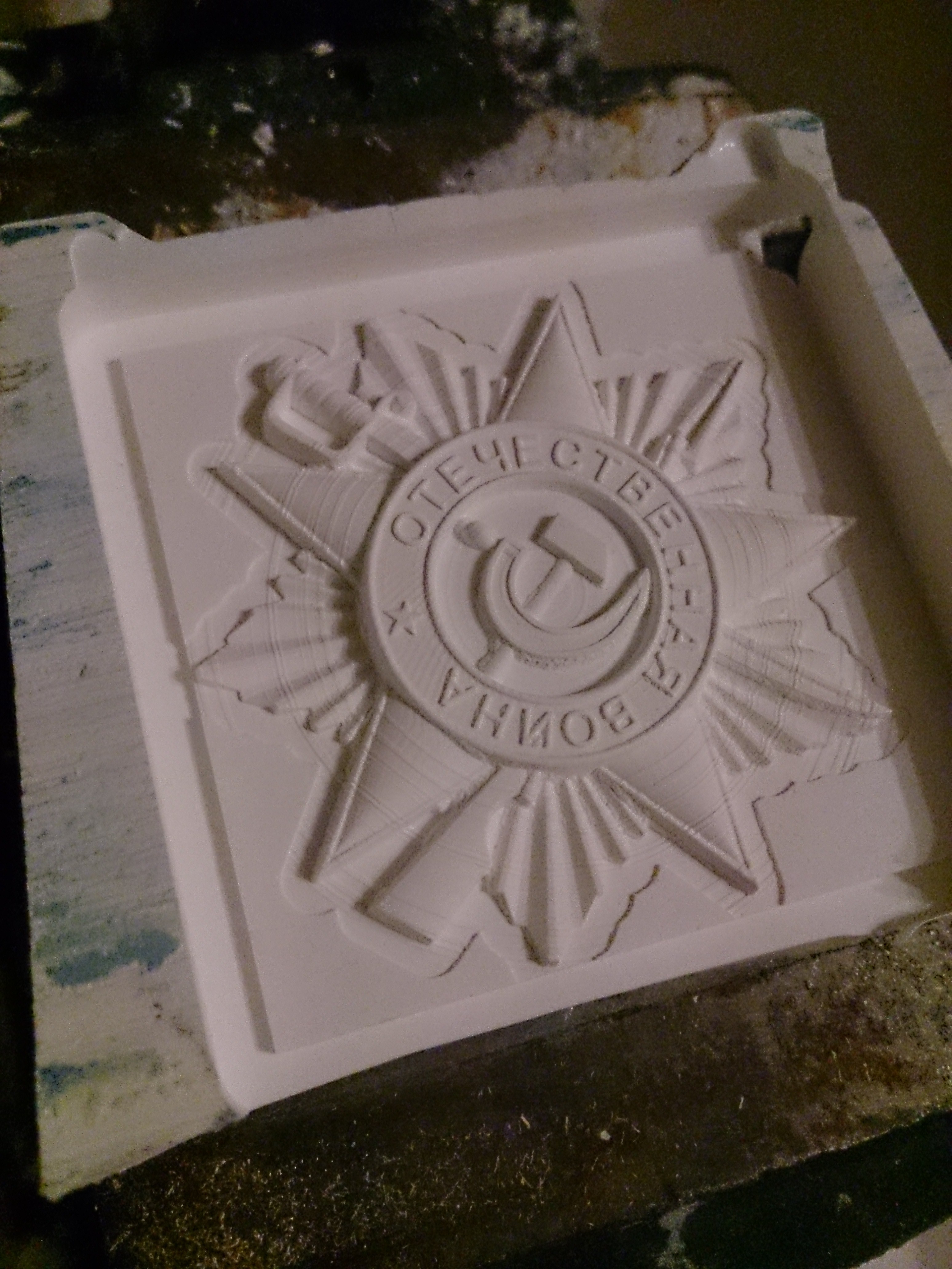

Прошу помочь разобраться, в чём же проблема моего станка.
Стал фрезеровать заготовку, а она вся в полосках по оси z. Причём хочу обратить внимание, что эти полоски появляются с какой-то периодичность, т.е. ось Z на несколько путей траектории приподнимается на каких-то ~0,03мм, а затем опять возвращается на своё место. И самое главное, что только приподнимается (не до выбрав материал).
Такой косяк замечается тогда, когда выбрана такая стратегия обработки, которая задействует все 4 двигателя по осям (к примеру, круговая, смещение и.т.д). А вот если выбирать параллельную стратегию, когда работает в основном два двигателя Y, Z, то никаких полос по Z нету.
такой сбой ни по x,y, а только z. (на z, как самый дальний шд, самый длинный провод 5м, остальные короткие. (станок большой, и так по минимуму)).
DSC_0463.JPG (16366 просмотров) <a class='original' href='./download/file.php?id=69397&mode=view' target=_blank>Загрузить оригинал (1.82 МБ)</a>
Станок собран давно, так что знаком я уже со всякими проблемами, такие как помехи и т.д. (пол года)
Из комплектующих: контроллер tb6560 синий на 4 оси. два шд на Х, один У, один Z.
шд
Биполярный шаговый двигатель (2 обмотки, 4 вывода). Размер 57ммх57мм
Шаг, гр : 1,8
Длина, мм : 112
Диаметр вала: 8мм
Ток, А : 3
Сопротивление фазы, ом : 1.6
Индуктивность, mH : 6.8
Момент удержания кг*см : 28
Кол-во выводов : 4
Валы катаные трапецеидальные, все ок с механикой.
Частотник hy01d523b, шпиндель 1,5кв водный. отдельное питание 220в. провод экранированный
БП импульсный 350вт 24в 14.6А.
Провода шд экранированные, экраны заземлены.
Что самое главное, ЛПТ экранирован мою лично, тонким медным волосом и заземлён (были проблемы когда голый был).
и плата тоже в железном ящике заземлённом.
Мои предположения: т.к. для этих шд надо 90в, а они от 24работают, да ещё и карта любительская хоббийная 6560 не тянет все движки разом, вот там и происходит что-то, что реагирует на какие-то помехи непонятно откуда или сами помехи создаются в карте (хз). Т.к. эти полоски напоминают всплеск каких-то помех с некоторой периодичностью и определённой частотой. (насчёт периодичности я перегнул вроде)).
Что делать?

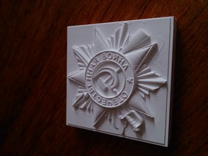

хотя..., поспешил я вчера сказать, что полос нет даже при параллельной траектории zy. - есть, но меньше.
DSC_0464.JPG (16335 просмотров) <a class='original' href='./download/file.php?id=69444&mode=view' target=_blank>Загрузить оригинал (2.12 МБ)</a>
Вверх вниз ухода нет?
В конце программы Z не уезжает?
В шпинделелюфта нет?
lmmnd9
Сообщения: 45
Зарегистрирован: 20 янв 2016, 21:24
Репутация: 23
Сообщение lmmnd9 »
Nick, благодарю за помощь! прочитал, подошёл к станку, подёргал сильно z, люфт есть! хотя очень тяжело поднимать было. z координаты сохраняет.
проверять на рельефе не стал, тут очевидное. всё, исправлю.
