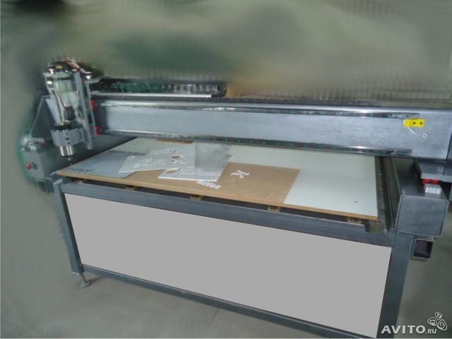

Есть вариант приобрести станок самодельной сборки с такими характеристиками:
Станок фрезерно-гравировальный.
Назначение - гравировка, раскрой, фрезеровка дерева, МДФ, пластика, композитных панелей, цветных металлов.
Б/у 1 год, почти не работал (несколько раз вырезались буквы, прессформы из МДФ), состояние отличное.
Размеры рабочей зоны: 2060х1520х140 мм
Шпиндель 1,5 кВт, охлаждение водяное
Номинальная скорость перемещений 10000 мм/мин, максимальная 15000 мм/мин
Направляющие HIWIN, мощные шаговые двигатели, жесткая механическая синхронизация портала
Система управления – Mach 3
в станках разбираюсь плохо-т.к. художник) подскажите на чо обратить внимание?
задачи станка: резка рельефа на мдф, дереве, пенопласте. раскройка мдф по лекалам.
кстати станок собран в Луганске)

А денг сколько за него просят?

сталь, труба- более конкретно спрошу. а из чего желательно?
Re: срочно требуется консультация специалиста
akvariys, зажимаешь в шпиндель вместо фрезы тонкий карандаш, отпускиешь шпиндель вниз до бумаги, и при включенном станке берешь рукой за гайку шпинделя и начинаешь тянуть с усилием в разные стороны. Карандаш на бумаге покажет отклонения. Нормальный станок особо не отклонишь.

С виду нормальный станок. Станина из стального профиля - неплохо, главное чтоб все ровно было, без заклиниваний. С вашими требованиями такой станок справится.

т.е. МДФные лекала 16 высоты кроить на нём смогу? Какие фрезы и сколько проходов? Что ваапще нужно для старта исходя из моих задач( резка рельефа, раскрой мдф,фанеры)

Сможете. Фрезы берите. :) Прямые для вырезки по контуру, с радиусной кромкой для рельефа, конические граверы для гравировки. Я бы еще посмотрел в сторону другого бачка для охлаждения шпинделя, тот маловат на вид.

в теории мощность шпинделя увеличить возможно?

1.5 литра мало. Я бы вынес бак под станину и сделал его литров на 10-15. Да, длинные шланги, но ничего не поделать. Диаметры фрез под свои задачи, я же не знаю что вы там резать будете. Рельеф понятие растяжимое. Мощности вам хватит.
