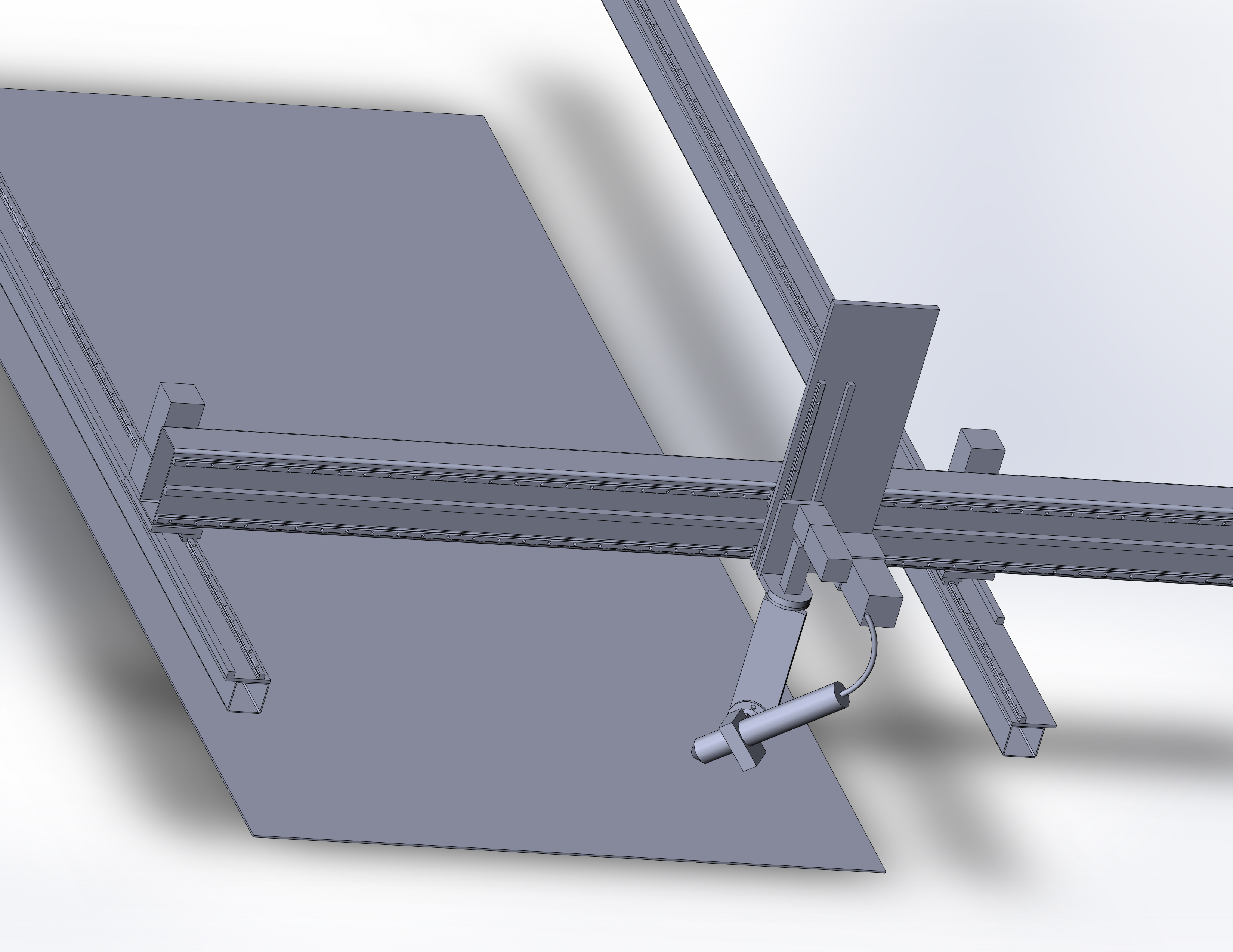

Задумали ребята построить такой вот станочек, вот его схематичное изображение:
overview.png (7805 просмотров) <a class='original' href='./download/file.php?id=30032&mode=view' target=_blank>Загрузить оригинал (44.06 КБ)</a>
Для резки листа будет два сменных стола (показан только один), 4 передвижных патрона для резки профиля любого сечения вплоть до 300мм в сечении и длиной до 6 метров, ну и ещё механизм подачи профиля и снятия готовых деталей (на схеме не показаны).

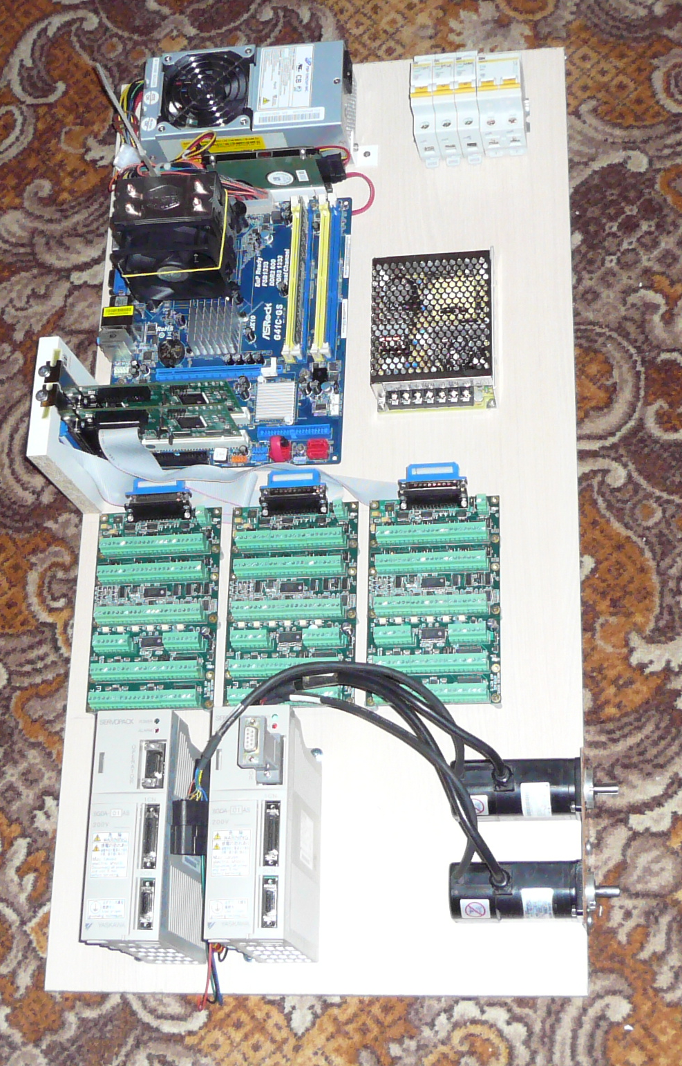

Управлять всем этим хозяйством планируется с помощью LinuxCNC и плат Mesa 5i25 - 2 шт. и 7i77 - 3 шт, количество осей можете сами посчитать на картинке. :freak: Сейчас я дома делаю что-то вроде макета стойки, наверно завтра доделаю - покажу.

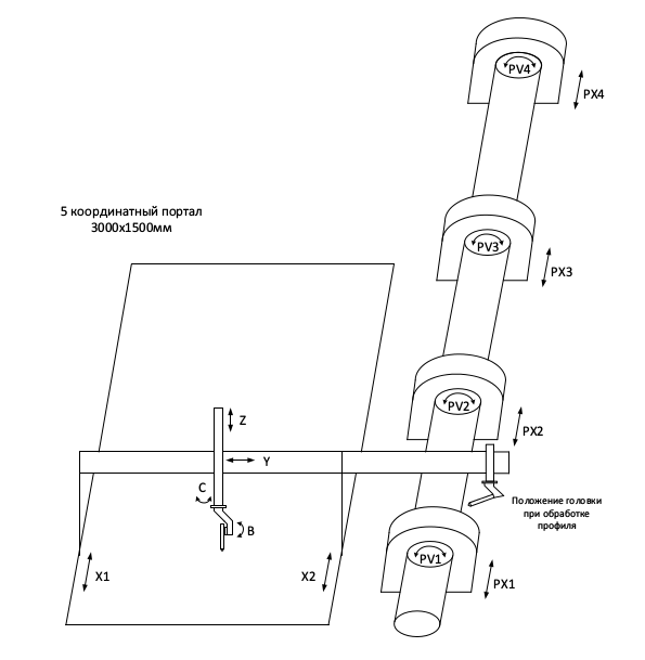

И какой будет CAM, как будут УП писать?
Я правильно понимаю, что одновременно будет работать что-то одно:
X1 X2 Y Z C B
PX1 PV1
PX2 PV2
PX3 PV3
PX4 PV4
Кстати, как будет поддерживаться расстояние до металла? Или там более менее пофигу?

Nick писал(а):Я правильно понимаю, что одновременно будет работать что-то одно:
Планируется, что в одном кадре смогут работать X, Y, Z, C, B, PV и возможно PX
X - это X1+X2. PV - это синхронная работа всех PV1 - PV4 или некоторых из них. PX - аналогично.

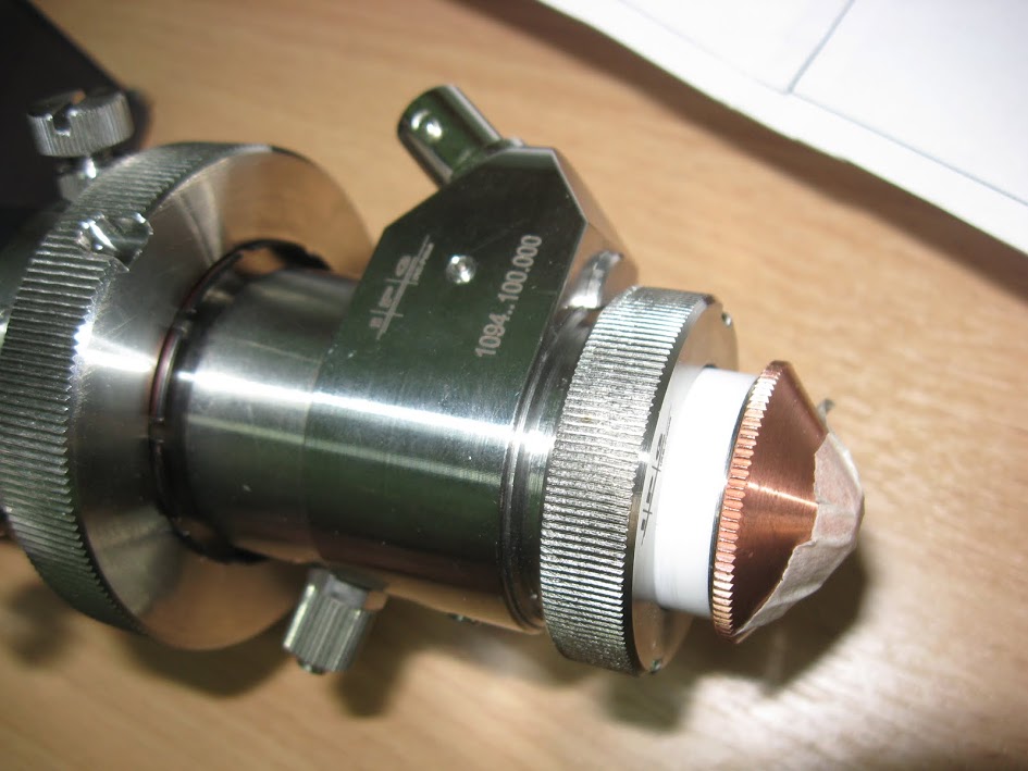

Nick писал(а):Плюс вопрос, как этот блок измеряет расстояние, в указаном нарпавлении, или по кратчайшему растоянию?
у лазерных голов на конце сопло и фарфоровый или иной диэлектрик. К соплу цепляется блок измерения расстояния до металла типо ТНС. Измеряет расстояние емкостным способом. Это то что нам предлагали в одной российской конторе.

Да, ёмкостной. Как он будет мерять более-менее понятно - там датчик в виде конуса и при довольно больших наклонах не коснётся металла, а коррекцию измерений можно и программно сделать.
Главная засада в том, что коррекция высоты должна производится не вдоль оси Z, а вдоль оси лазера - а при наклонах головы это придётся отрабатывать одновременно осями X, Y, Z.

По сути на одном станке у тебя две кинематики, одна 3 осевая другая 5 осевая, как будешь писать УП? Или при работе с трубами будет переключение на другое управление? Так наверно было бы проще.
Милая, ты услышь меня
Re: Многосевой станок лазерной резки листа и профиля
Да, пока решили, что можно будет запустить один из двух вариантов (конфигураций) linuxcnc, каждая со своими координатами рабочей зоны. Только это будет 5 осей для листа и 6 для профиля.
Хотя я пока не вижу принципиальных ограничений для варианта с одной общей конфигурацией - просто ноль заготовки будет либо на столе, либо в зоне профиля. Будем пробовать - возможно какая засада и вылезет...
Собрал макетик станка для опытов с электроникой, завтра провода разведу...
lasercnc-maket1.png (7638 просмотров) <a class='original' href='./download/file.php?id=30065&mode=view' target=_blank>Загрузить оригинал (2.34 МБ)</a>

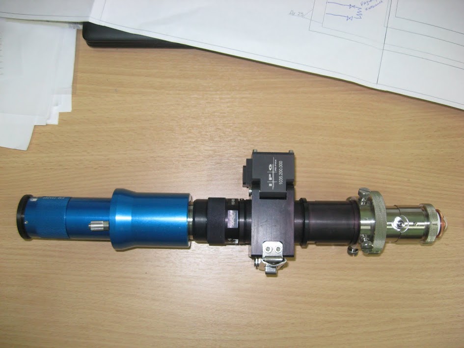

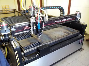

вот кстати и голова:
IMG_1026.JPG (7638 просмотров) <a class='original' href='./download/file.php?id=30068&mode=view' target=_blank>Загрузить оригинал (86.87 КБ)</a>
IMG_1033.JPG (7638 просмотров) <a class='original' href='./download/file.php?id=30069&mode=view' target=_blank>Загрузить оригинал (91.66 КБ)</a>

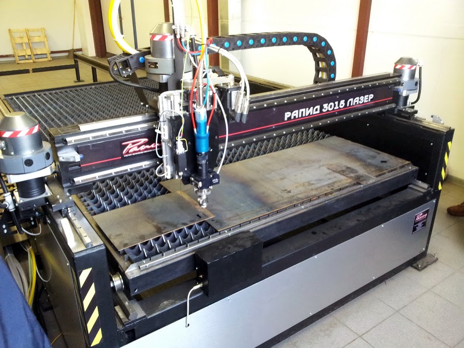

А вот такая-же, на каком-то станке:
Elektroshit1.jpg (7638 просмотров) <a class='original' href='./download/file.php?id=30067&mode=view' target=_blank>Загрузить оригинал (160.35 КБ)</a>
лазер будет оптоволоконник от ИЭР полюс, если судить по голове ;)
Да.

UAVpilot писал(а):рейки.
На картинке при вырезании конуса провод к голове оторвется...

Nick писал(а):На картинке при вырезании конуса провод к голове оторвется...
Ну это ж схематичное изображение. Да и подключаться он будет не к мотору оси Y. :hehehe:
Но в реале конечно придётся мудрить с "проводом", чтоб по C могло поворачиваться не менее чем на 360 и по B на +/-45...
есть спец кабель каналы для этого... или спираль навить вокруг поворотки...
