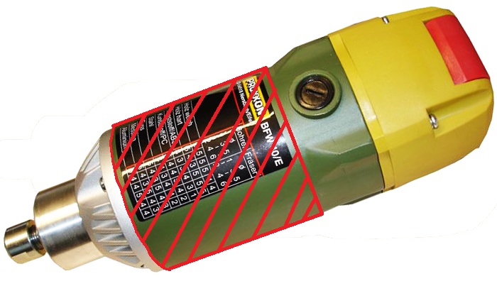

aftaev писал(а):а что там именно охлаждать будешь?
Металлическая крашеная часть шпинделя, разбирал - это статор. Эта часть шпинделя самая горячая (красным заштриховано на фото). Более менее получше отводить тепло мне кажется поможет...

Если там метал, то нафиг городить огород? Прямо вокруг него делаем рубашку охлаждения (хоть из жести спаять), герметизируем стыки сверху и снизу. Ну и погнали.

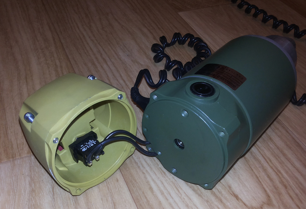

Поспешил я малость...шпиндель почти в плотную стоит к плите оси Z - 3мм расстояние. Никакие трубки там не пролезут...на боковые поверхности придется похоже что-то типа радиаторов с обдувом придумать:

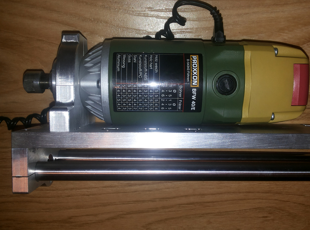

AlexNikov,скажите,а когда перегревается что вы фрезеруете и на каких режимах? интересуюсь,потому что у меня такой же шпиндель.Я кстати встречал такое фото:

Текстолит, пластики да дерево. Иногда гравировка надписей на анодированном алюминии (на станке правда своем старом, доколхозеным до чпу - станина проксона под этот шпиндель с координатным столом). Обороты максимальные - заявлены 6000 оборотов. Но шпиндель греется и на холостых оборотах. Для интереса гонял его в холостую 20 минут, нагрев возможно и несколько ниже, но все равно греется это чудо немецко/китайской индустрии основательно... Про такое охлаждение как на фото думал, заказывать только придется радиатор с посадкой на дугу основания.
