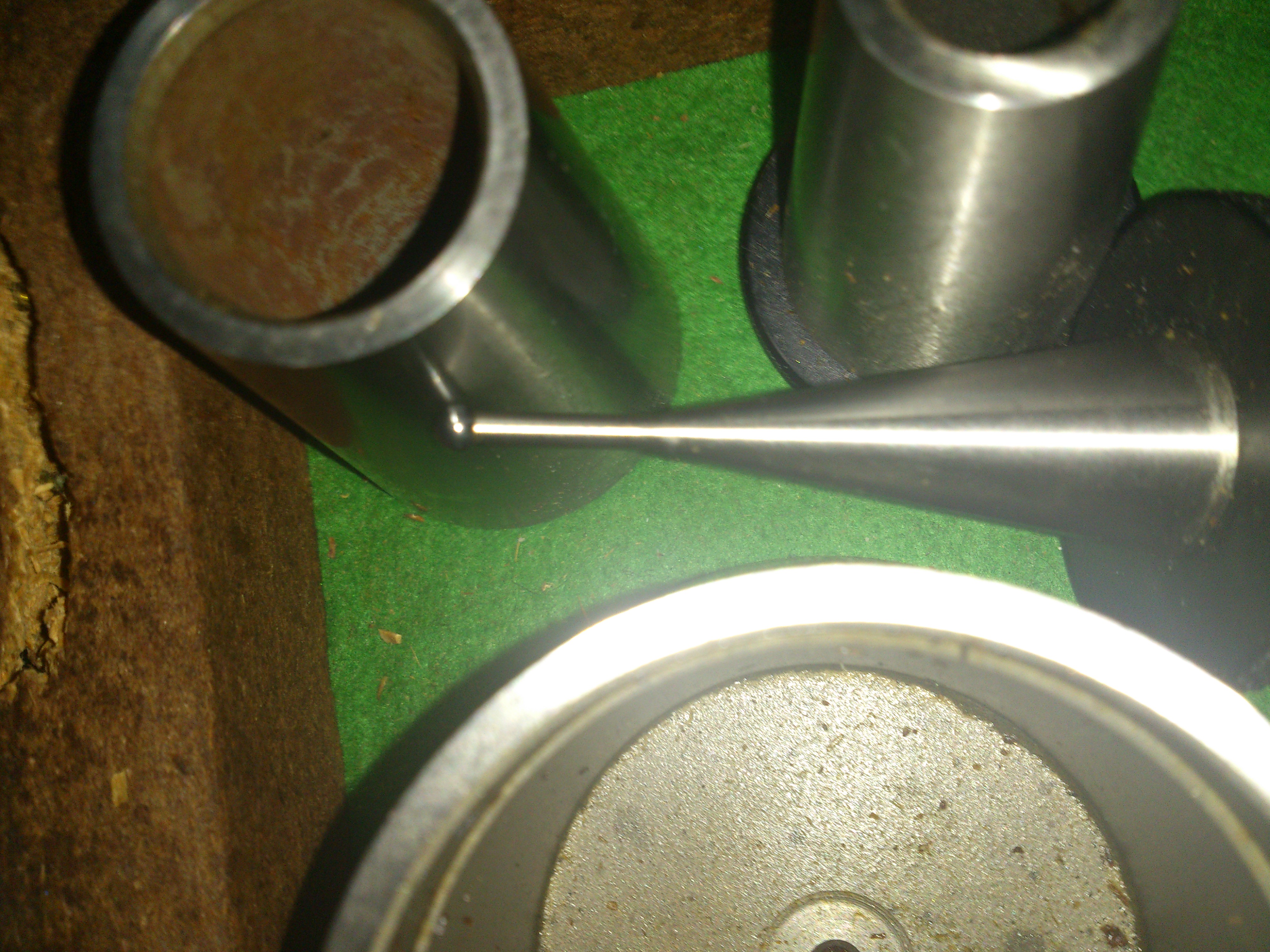

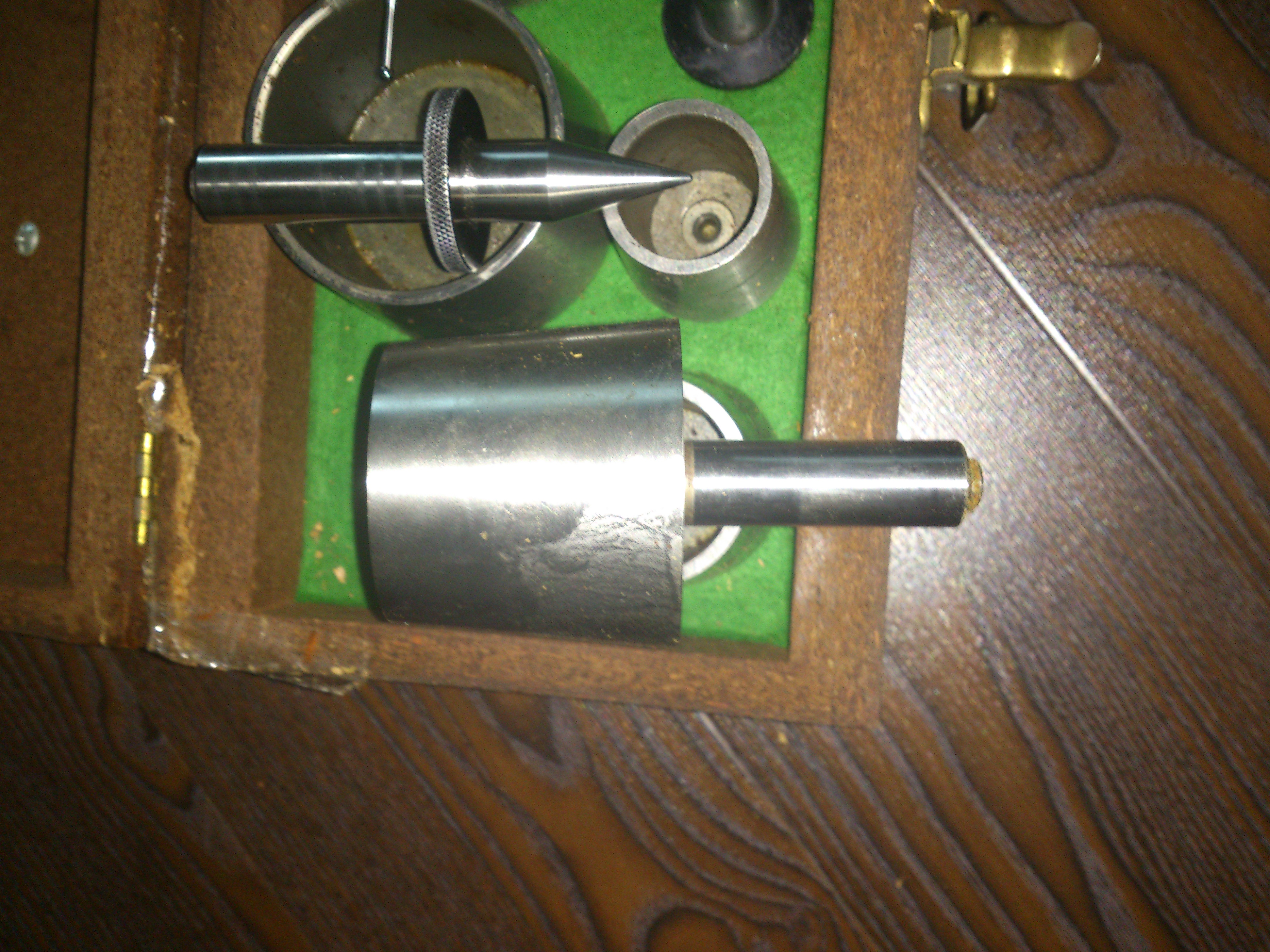

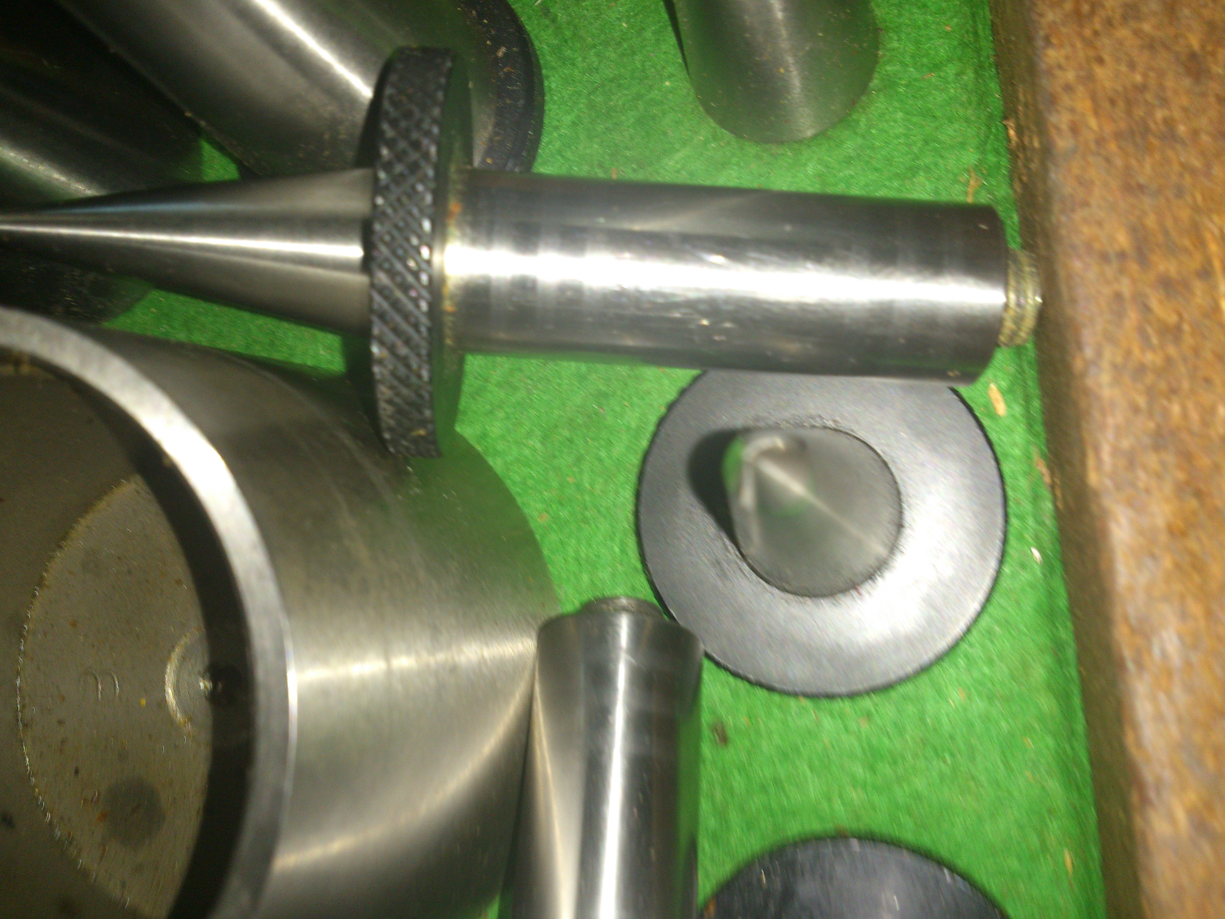

Товарищи. Помогите в определении функционального назначения сих девайсов.
DSC_2920.jpg (2488 просмотров) <a class='original' href='./download/file.php?id=29446&mode=view' target=_blank>Загрузить оригинал (3.01 МБ)</a>
DSC_2921.jpg (2488 просмотров) <a class='original' href='./download/file.php?id=29447&mode=view' target=_blank>Загрузить оригинал (2.59 МБ)</a>
DSC_2922.jpg (2488 просмотров) <a class='original' href='./download/file.php?id=29448&mode=view' target=_blank>Загрузить оригинал (1.9 МБ)</a>
DSC_2923.jpg (2488 просмотров) <a class='original' href='./download/file.php?id=29449&mode=view' target=_blank>Загрузить оригинал (2.49 МБ)</a>
DSC_2925.jpg (2488 просмотров) <a class='original' href='./download/file.php?id=29450&mode=view' target=_blank>Загрузить оригинал (2.2 МБ)</a>
DSC_2927.jpg (2488 просмотров) <a class='original' href='./download/file.php?id=29451&mode=view' target=_blank>Загрузить оригинал (2.88 МБ)</a>

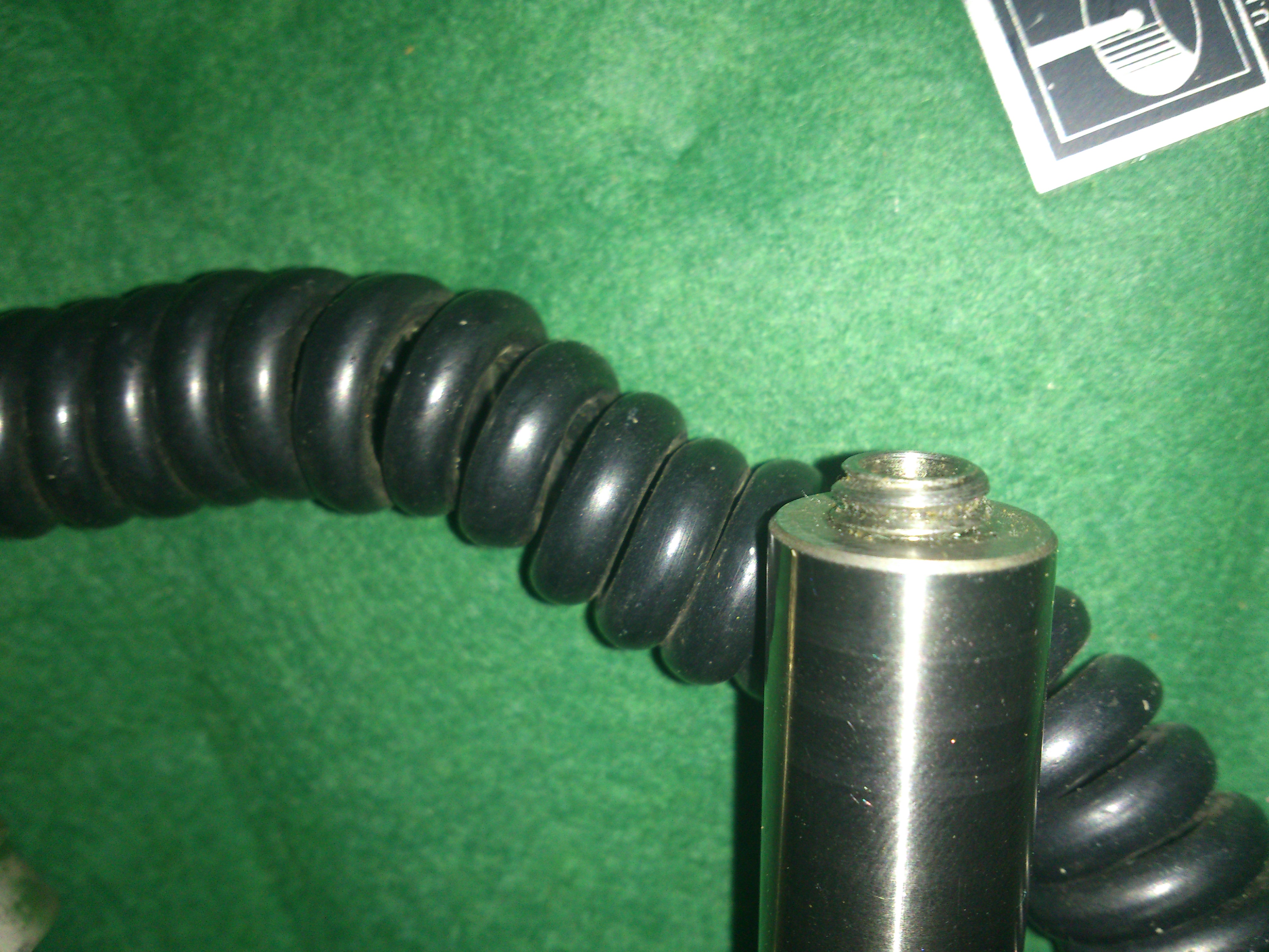

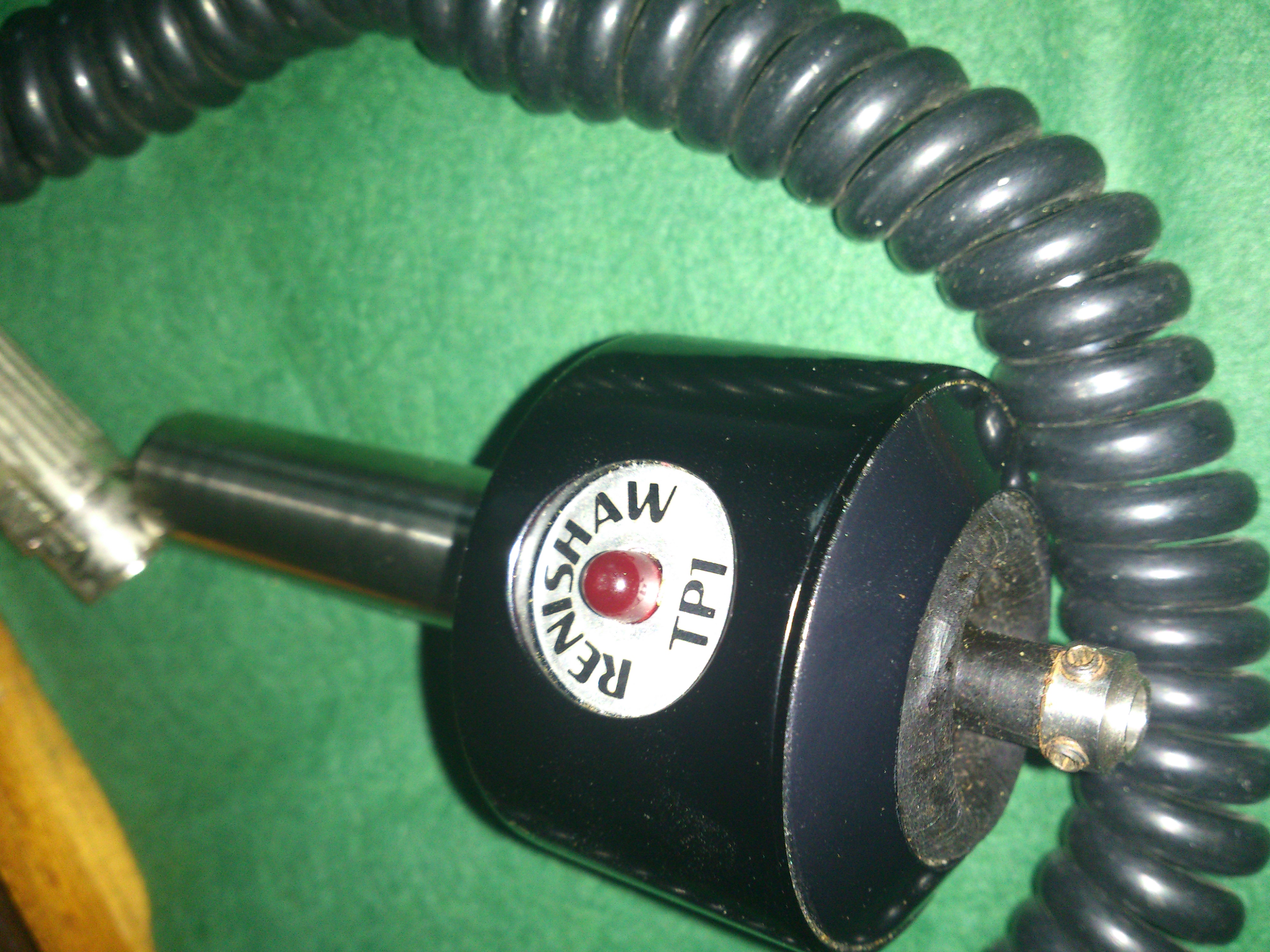

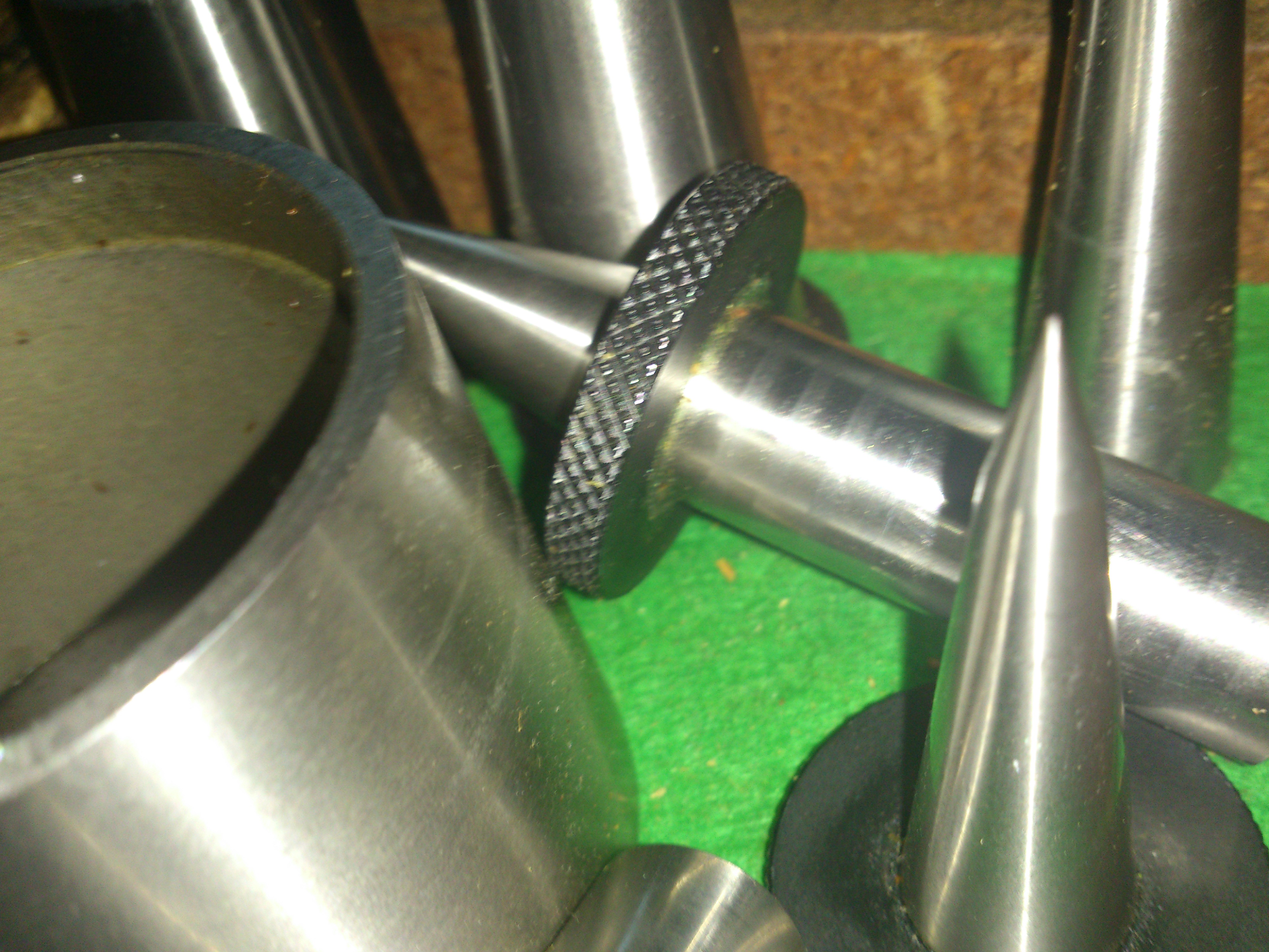

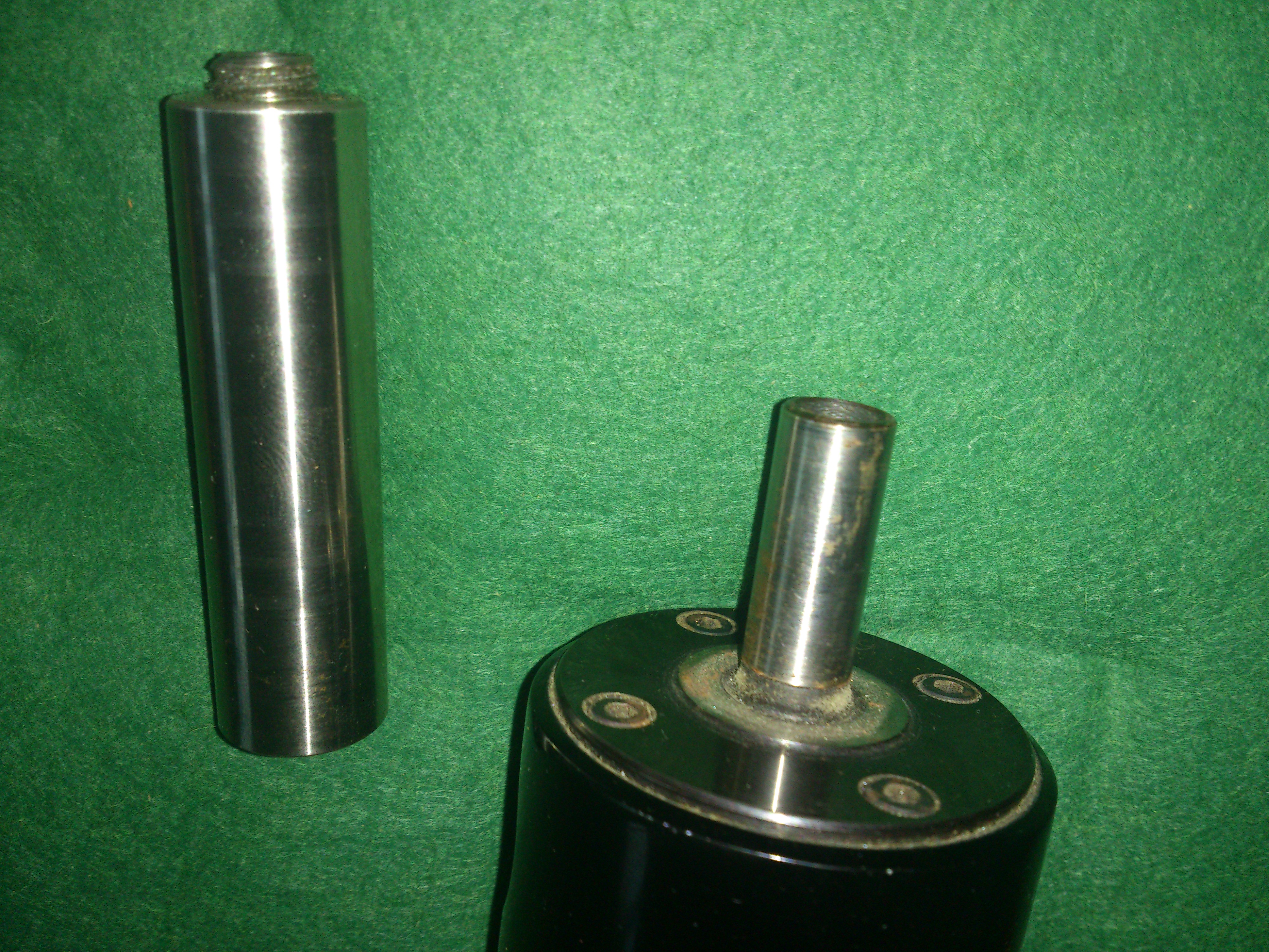

Хвостовики у них цилиндрические с резьбой на конце (скорее всего дюймовой). Шла эта коробочка довесом вот с этим (у него тоже на хвостовик насажен переходник с точно такой же резьбой на конце)
DSC_2939.jpg (2488 просмотров) <a class='original' href='./download/file.php?id=29452&mode=view' target=_blank>Загрузить оригинал (2.63 МБ)</a>
DSC_2940.jpg (2488 просмотров) <a class='original' href='./download/file.php?id=29453&mode=view' target=_blank>Загрузить оригинал (2.38 МБ)</a>
DSC_2941.jpg (2488 просмотров) <a class='original' href='./download/file.php?id=29454&mode=view' target=_blank>Загрузить оригинал (3.59 МБ)</a>
Какие будут догадки?

Типа индикатора длинны инструмента. Ну или пародия на центроискатель - тыкнулся щуп в деталь - загорелся светодиод.

megagad писал(а):Ну или пародия на центроискатель - тыкнулся щуп в деталь - загорелся светодиод.
Дык зачем такие огромные в диаметре конуса?

mhael писал(а):Дык зачем такие огромные в диаметре конуса?
может чтобы по многу стол не катать когда центр ищешь в большом отверстии .

romanru1 писал(а):https://www.google.ru/search?newwindow= ... R3mXf77sWI
Это тут причем? Измерительная галовка там просто один из инструментов, т.е. либо Renishaw вкручивался куда-то, либо вот эти чтуки. Просто я так и не нашел на них ничего. А ведь оин не ручного, а скорее заводского изготовления, и хотелось бы на них найти типа "инструкции по применению". То, что это типа щупов - понятно. Хочется их "имя" узнать. Ато вещь есть, а названия нет. Непорядок.

Нее...Там хвостовики для головок. А тут типа наконечников, только гигантских размеров.
romanru1 писал(а):Может какой-то спец заказ был , для собственных нужд кокой то фирмы.
Может и так. Исполнение уж очень качественное.
romanru1 писал(а):То есть это все таки щупы или сам датчик в них хвостовиком вкручивается ?
Это щупы, и у них на конце резьба такая же, как у переходника хвостовика датчика. Т.Е. они в один и тот же держатель вкручивались.

mhael писал(а):Это щупы, и у них на конце резьба такая же, как у переходника хвостовика датчика. Т.Е. они в один и тот же держатель вкручивались.
А может какой-то извращенец решил пользовать датчик наоборот? Как понял - эти приспособы ввинчиваются в то место ,которым датчик крепистя в шпинделе?

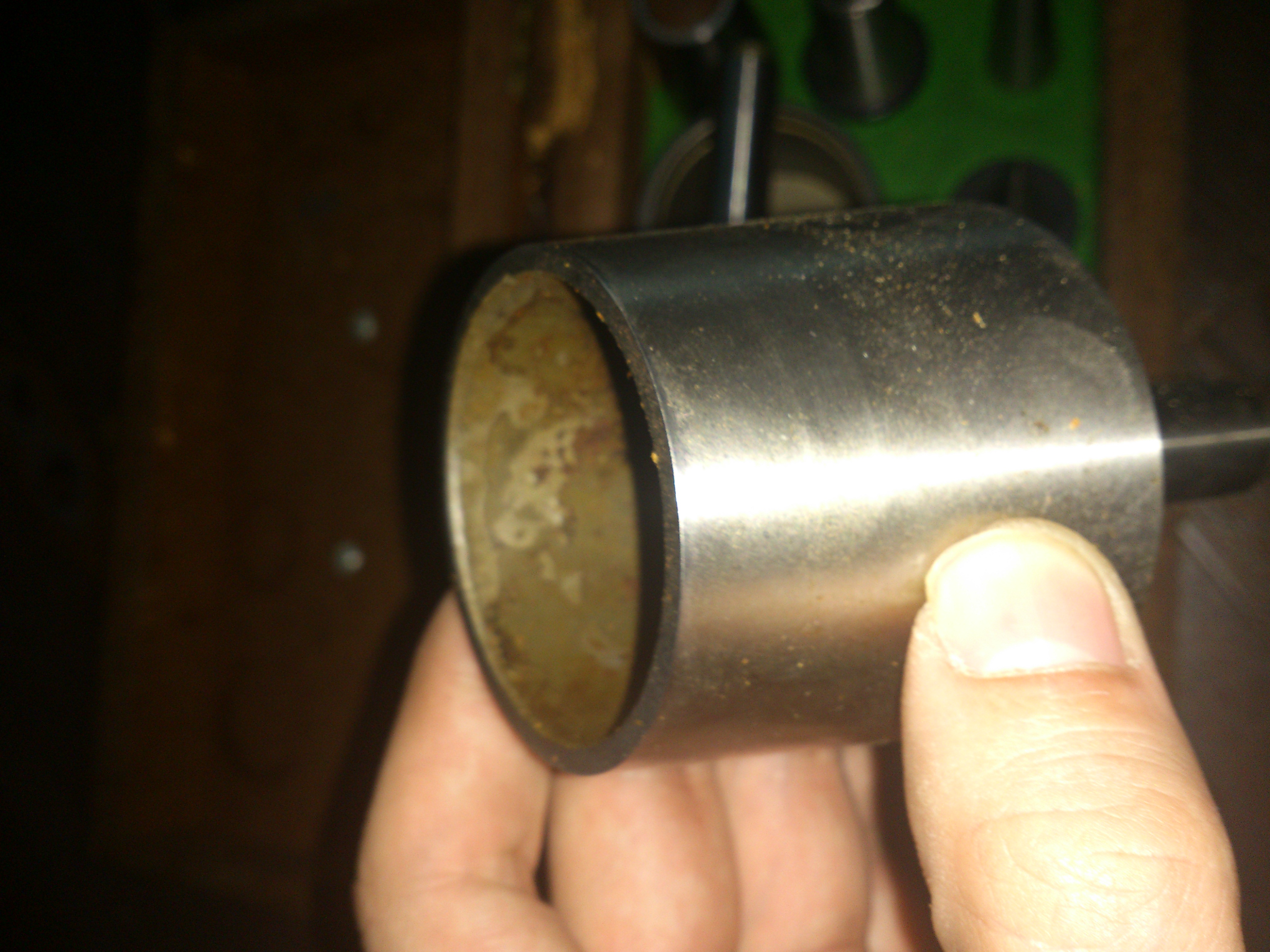

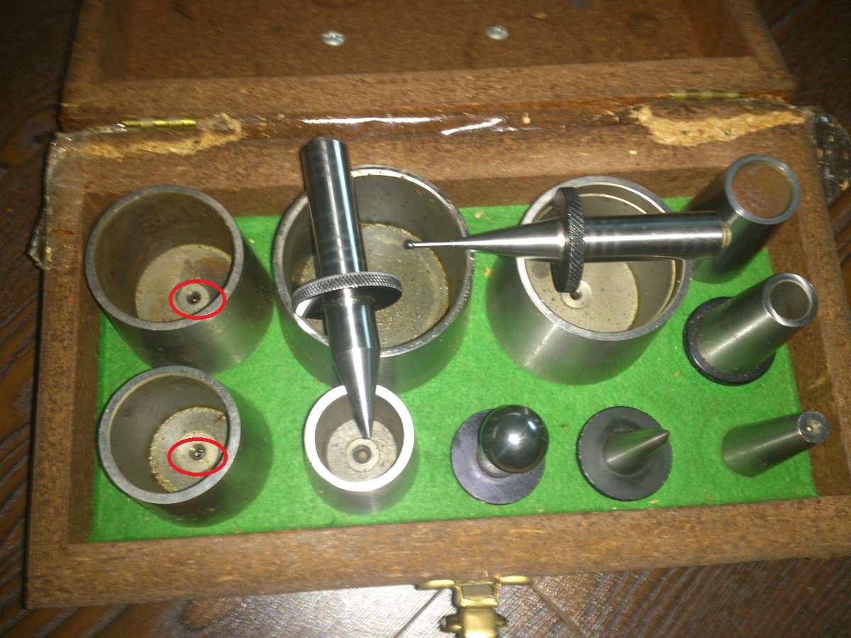

Re: Ну-ка, опознайка!
смахивает на колибры. Например подобными шарами 5ти осевые обкатывают. В некоторых "чашках" на дне камни(рубин похоже) они скорее всего имеют конусность чтобы острым наконечником их центровать.
mhael
Сообщения: 2400
Репутация: 769
Настоящее имя: Ильдар
Сообщение mhael »
aftaev писал(а):В некоторых "чашках" на дне камни(рубин похоже)
Да вроде нет ничего.
aftaev писал(а):чтобы острым наконечником их центровать.
Там два наконечника. Один потолще с затупленным слегка концом, а второй - вообще зверь. Пока в руки возьмешь десять раз исколишься. Настолько острый, что протыкает кожу просто под своим весом.
mhael писал(а):Да вроде нет ничего.
а это что тогда так блЯстит?

aftaev писал(а): а это что тогда так блЯстит?
там масло, затекшее в отверстие (центровочное, технологическое). Вот и блЯстит от вспышки.

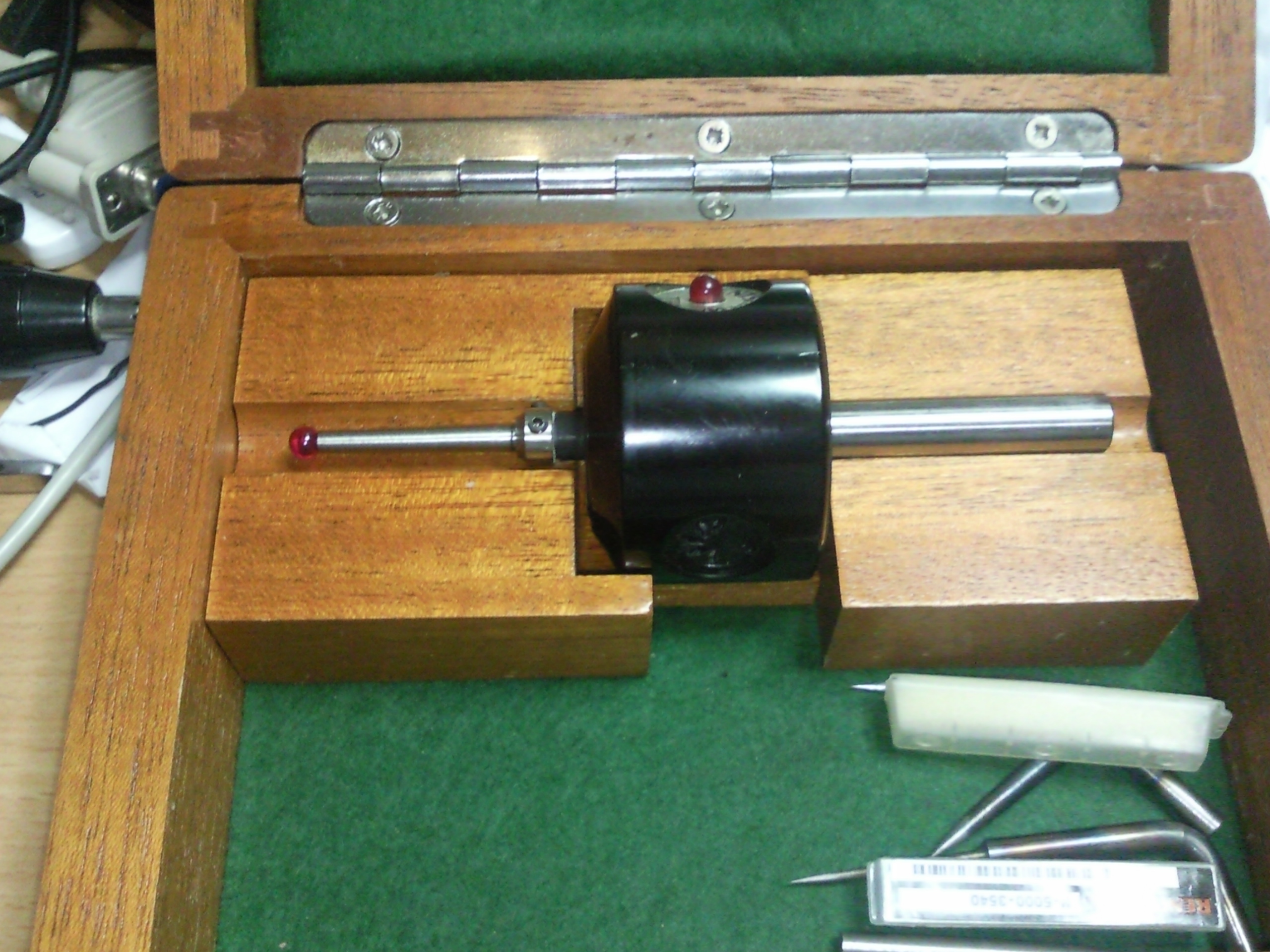

megagad писал(а):Типа индикатора длинны инструмента. Ну или пародия на центроискатель - тыкнулся щуп в деталь - загорелся светодиод.
Это не пародия, а полноценный датчик, у него на другом боку разъём есть. Вот так веднее будет:
SNC00550.jpg (2435 просмотров) <a class='original' href='./download/file.php?id=29462&mode=view' target=_blank>Загрузить оригинал (1.37 МБ)</a>
Большие конуса - это как ни странно конуса и есть. :) TP1 своей ножкой прикручивается к ножке конуса и вся эта конструкция вставляется в конус шпинделя и т.п. Т.к. у шпинделей конуса бывают разные, то получилась целая коробка ответных конусов.

UAVpilot писал(а):Большие конуса - это как ни странно конуса и есть. :) TP1 своей ножкой прикручивается к ножке конуса
это как болт на болт прикручивается? И у датчика и у конусов внешняя резъба.
UAVpilot писал(а):вся эта конструкция вставляется в конус шпинделя и т.п.
Может они не вставляются, а используются как эталонные калибры? К конусу своего шпинделя приложил первым делом ;) Не совпадает угол - у этих конусов грани более параллельные. Надо еще с КМ сравнить, хотя на вид угол не тот.

UAVpilot писал(а):Т.к. у шпинделей конуса бывают разные, то получилась целая коробка ответных конусов.
Тогда для чего щупы и "шарик" с такой-же резьбой??
Эти точно знают нафига эти приспособы http://renishaw.ru/ru/1030.aspx Ежели им написать обычно отвечают ;) Когда не соображал в Ренишоу, скидывал им фотки с евау они отвечали - мол это не датчик, а база и тд... работать без того то не будет :)
