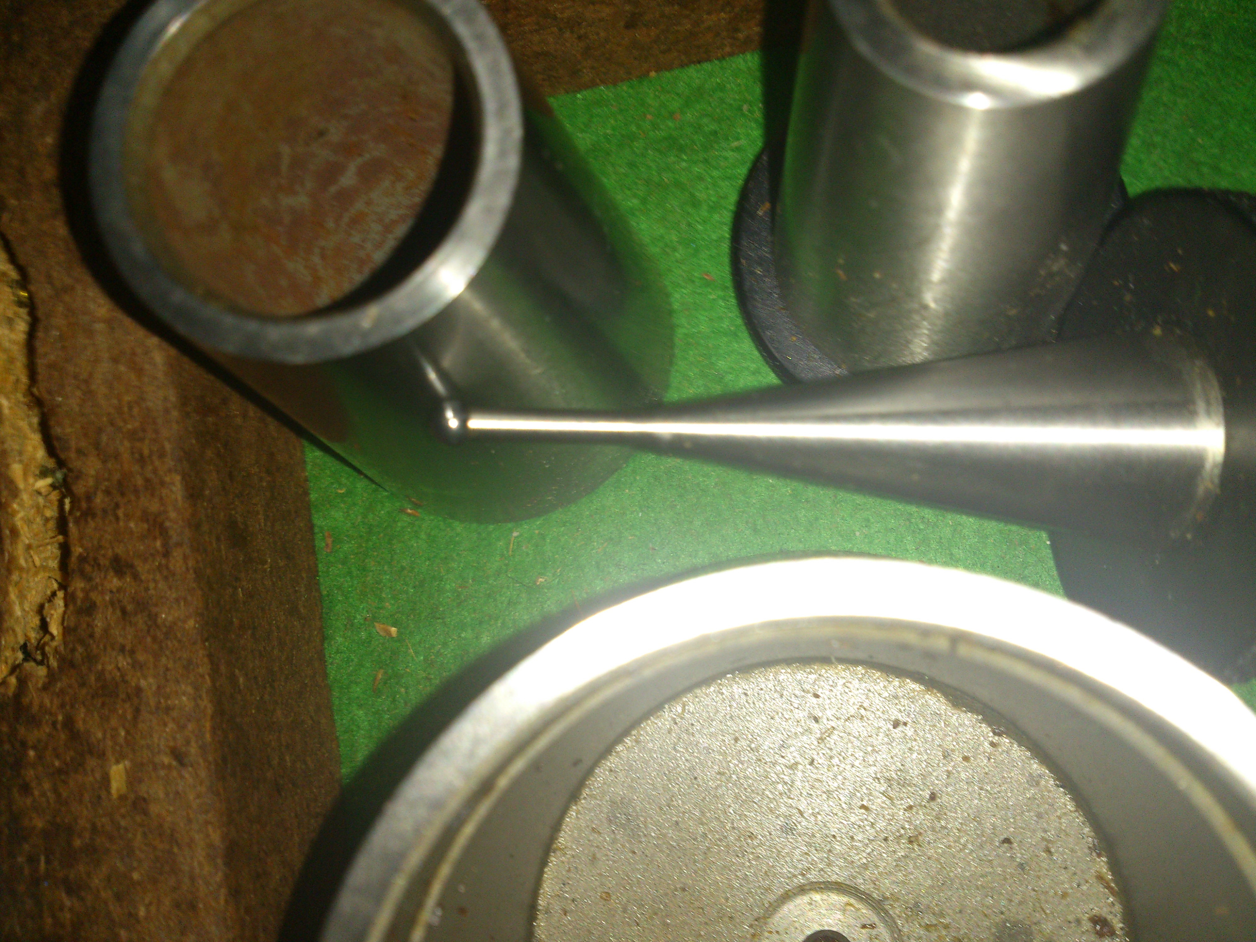

Re: Ну-ка, опознайка!
смахивает на колибры. Например подобными шарами 5ти осевые обкатывают. В некоторых "чашках" на дне камни(рубин похоже) они скорее всего имеют конусность чтобы острым наконечником их центровать.
mhael
Сообщения: 2400
Репутация: 769
Настоящее имя: Ильдар
Сообщение mhael »
aftaev писал(а):В некоторых "чашках" на дне камни(рубин похоже)
Да вроде нет ничего.
aftaev писал(а):чтобы острым наконечником их центровать.
Там два наконечника. Один потолще с затупленным слегка концом, а второй - вообще зверь. Пока в руки возьмешь десять раз исколишься. Настолько острый, что протыкает кожу просто под своим весом.
mhael писал(а):Да вроде нет ничего.
а это что тогда так блЯстит?
123.jpg (2716 просмотров) <a class='original' href='./download/file.php?id=29460&sid=75bdbd7adf0ca7e70f28c671af691842&mode=view' target=_blank>Загрузить оригинал (313.2 КБ)</a>
mhael
Сообщения: 2400
Репутация: 769
Сообщение mhael »
aftaev писал(а): а это что тогда так блЯстит?
там масло, затекшее в отверстие (центровочное, технологическое). Вот и блЯстит от вспышки.
