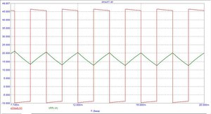

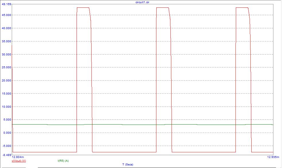

Вот результат моделирования поддержания ШИМом в обмотке рабочего тока 3А при питании 48В (заданы сопротивление и индуктивность двигателя SY57STH76-2804), красным - напряжение, подаваемое на обмотку, зеленым - ток обмотки:
Снимок.JPG (16677 просмотров) <a class='original' href='./download/file.php?id=28352&mode=view' target=_blank>Загрузить оригинал (76.8 КБ)</a>
Могу даже осциллографом посмотреть на реальном моторе как это происходит в реальности и что видит щуп осциллографа (ни к чему не подключенный) рядом с кабелем от двигателя :) Правда, у меня, кажется, эти кабели как раз экранированы...
lexalex83 писал(а):а как насчет того чтоб не принимали помехи и чтобы не было пропуска шагов?
Что бы двигатель сработал (или пропустил шаг) от помехи на его проводе, нужно очень-очень сильно постараться. С ходу так даже и не придумаю что для этого нужно сделать :)

На обмотках мотора - да, но от драйвера до мотора ещё есть провода, обладающие ненулевым сопротивлением - вполне себе передающая антенна.
P.S. И зелёная линия не прямая должна быть - там треугольный сигнал (это уже куча чётных гармоник) с постоянной составляющей. :)

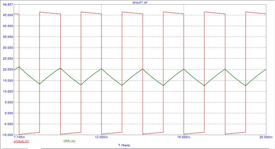

UAVpilot писал(а):зелёная линия не прямая должна быть - там треугольный сигнал
Это зависит от частоты и скважности ШИМ. Я просто установил генератору такие параметры, что бы пульсация тока была небольшой, хотя она и тут есть если присмотреться :)
Какой-то гистерезис в токовой измерительной у драйверов, конечно, есть, поэтому будет и треугольник. Например:
Снимок2.JPG (16665 просмотров) <a class='original' href='./download/file.php?id=28353&mode=view' target=_blank>Загрузить оригинал (77.21 КБ)</a>
Это преувеличено, конечно, но хорошо показывает происходящие процессы :)
