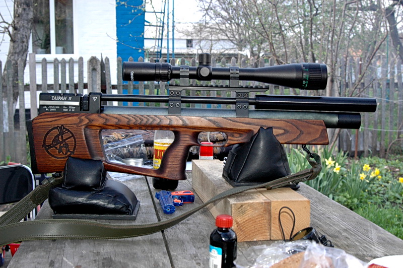

Доброго времени суток
Уважаемые форумчане
Нужен совет по выбору лазерного гравера
Задача: гровировка черного анодированного аллюминия
Пример во вложении
С ходом по Z хотябы 5 сантиметров
Буджет минимальный, пока выбор пал на гровер товарища Тенгеля
http://cnc-club.ru/forum/viewtopic.php? ... 9&start=20
Сможет ли он обеспечить такую четкось? И от чего она вообще зависит?
Сам я такими штуками не занимался, вот собираюсь осваивать
Заранее спасибо!

А это точно гравер?
Не какая-нибудь тампопечать? Или тампопечать+травление?
Шаблон один? Какая серрийность?

Нубило писал(а): Задача: гровировка черного анодированного аллюминия
В общем что то я сомневаюсь. Окрашенный алюминий можно, а вот анодированный ....
Надо вам взять образец, и попросить в какой-нибудь рекламной фирме попробовать просто, сейчас у многих СО2 лазеры есть.

Шаблона три
Деталь что на фото с двух сторон
На второй стороне еще серийный номер
И маленький лейбл на тыльнике приклада
Ну пока тысячу комплектов, но по частям

Точно гравером делают
По поводу анодированности думаю надо уточнить, мож просто гальваникой покрывают
Я если честно незнаю как различить

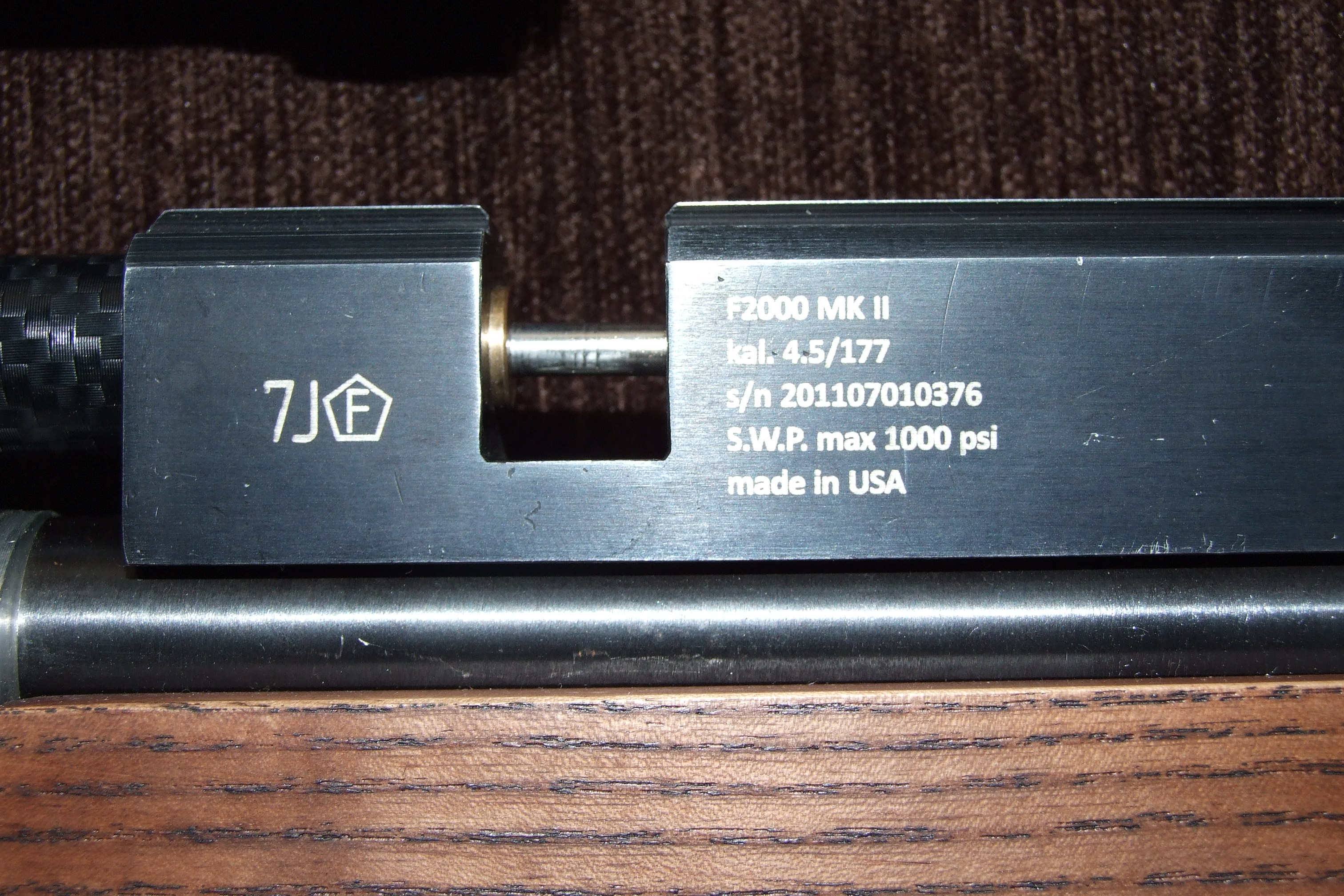

Делал такие работы на CO2 лазере, гравирует и анодированный алюминий. Если хотите качественно мелкие символы делать, берите линзу с фокусом 1 дюйм - у неё точка тоньше, гравируйте односторонним методом (в одну сторону хода каретки лазер включается, а в другую нет) - этим исключите раздвоение точки от люфтов или вибрации ремня. Ну и не пытайтесь за один проход прожечь до алюминия, лучше несколько проходов на не полной мощности, так буковки получаются беленькие.
Качественной фотки не осталось, выглядит примерно так:

Дрюня, спасибо огромное
А какой мощности достаточно будет?

Нубило писал(а):Дрюня, спасибо огромное
Лампы СО2 40 - 60 китайских Ватт будет дотаточно (несколько проходов на не полной мощности). У меня излучатель 100Вт, блок питания 80Вт - при гравировке параметр мощность ставил на 25%, скорость около 350 мм/с (подбирается методом научного тыка).

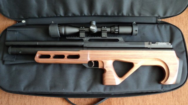

P.S. У нас пневматику делают местные умельцы, гравируемый на винтовках текст делают с заниженными характеристиками... Я был в шоке, когда пневматическая винтовка пробила доску 20 мм с расстояния 20 метров, и когда бутылку из под шампанского насквозь прошила не разбив :o
Вот примерно такие

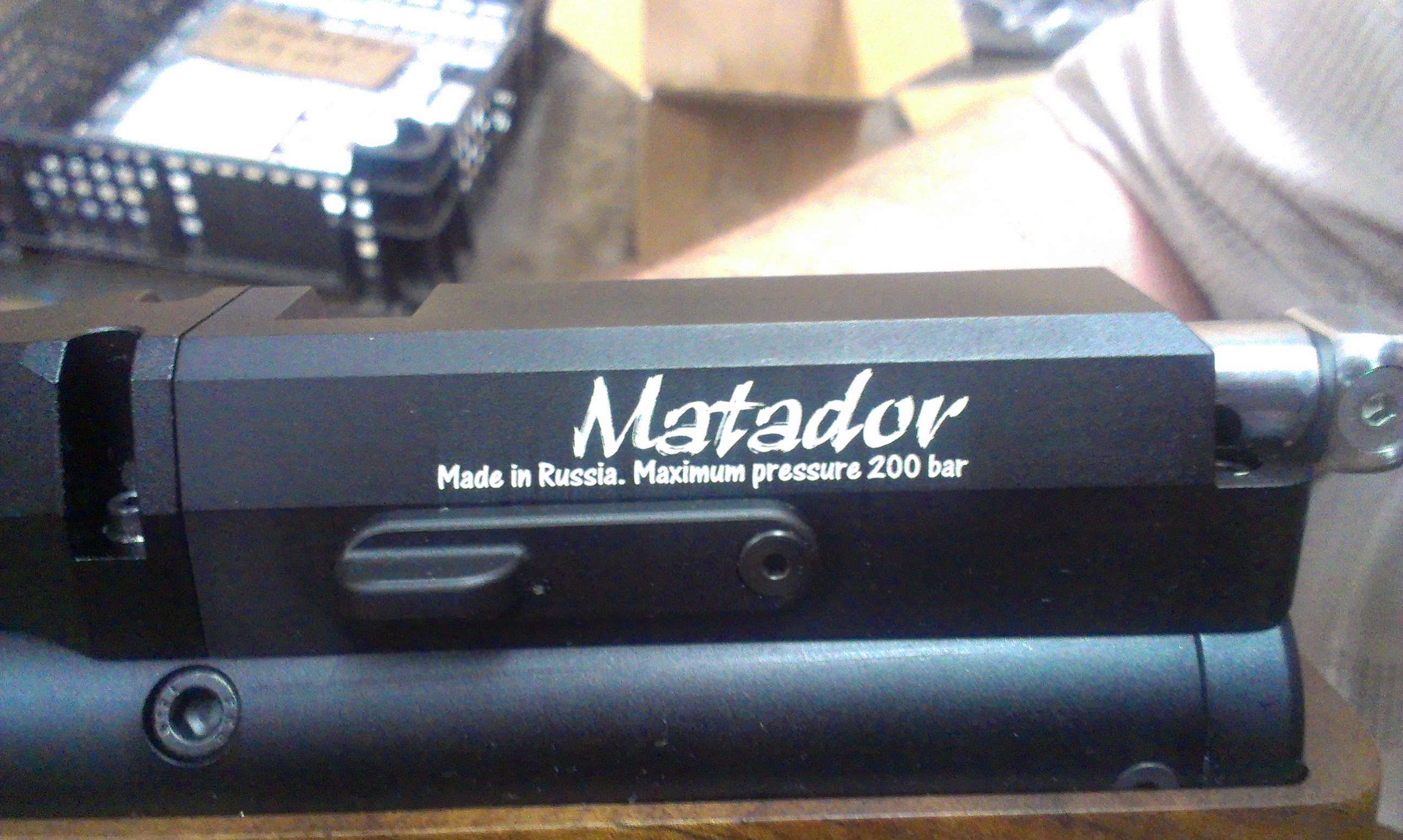

А вот такие у нас
537777c525c5.jpg (4682 просмотра) <a class='original' href='./download/file.php?id=28317&mode=view' target=_blank>Загрузить оригинал (40.91 КБ)</a>

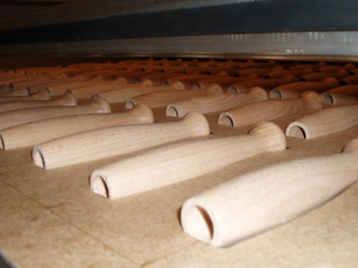

Оснастка под такую гравировку это громко сказано ;)
Крепите кусочек акрила или двп к столу ( можно двусторонним скотчем или болтиками), вырезаете прямоугольник с "наружными" размерами детали, вкладываете туда деталь - вот и вся оснастка + привязка координат.
Вот к примеру так я гравировал на деревянных ручках для сковородок, закрепил лист ДВП, вырезал прямоугольники - остается только менять детали и нажимать одну кнопку - не работа, а песня. Стол у меня большой, за одну закладку влезает 130 деталей, в день 2000 - 4000 деталей делаю, в зависимости от наносимого рисунка.

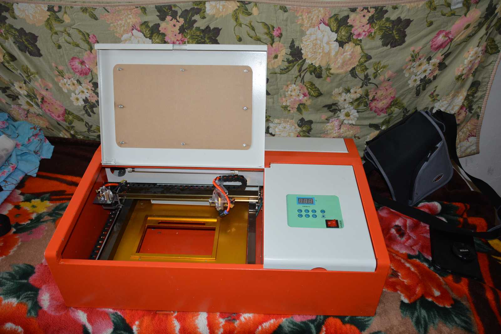

Re: выбор гравера
Сообщение Нубило »
Кто-нибудь сталкивался с таким?
У него есть хоть какая-нибудь регулировка по Z? Или какой высоты деталь он способен обработать?
DSC_0481-20140519-225525.jpg (4545 просмотров) <a class='original' href='./download/file.php?id=28464&mode=view' target=_blank>Загрузить оригинал (123.85 КБ)</a>
Fisher
Сообщения: 3317
Репутация: 424
Откуда: Киров
Re: выбор гравера
Сообщение Fisher »
В настольных нет. У меня на 6040 есть стол подъемный. Ещё бывают с автофокусом.
