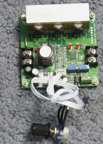

Доброго всем времени суток. Появилась идея собрать такой контроллер шпинделя. А идея это появилась из-за простаивания в холостую выхода PWM на моём LPT контроллере. В общем хочу собрать такую схему пока едут детали к моему станку из Китая. Помогите кто чем может. Если есть схема, поделитесь плиз.

solanto писал(а): Помогите кто чем может. Если есть схема, поделитесь плиз.
Нада бы ещё написать, какую требуется мощность ( ток и напряжение). А схемка есть :
регулятор.jpg (4066 просмотров) <a class='original' href='./download/file.php?id=28034&mode=view' target=_blank>Загрузить оригинал (56.94 КБ)</a>
Стоит 800 рублей, стоит ли пытаться изготавливать самостоятельно ?

мне нужно устройство которое бы упровлялось сигналом 0-10В от LPT контроллера и регулировало напряжение от 12 до 48 В

aegis писал(а):0-10В на лпт не получить
Человек говорил об ЛПТ-контроллере, а не о самом ЛПТ :)
solanto писал(а):мне нужно устройство которое бы упровлялось сигналом 0-10В от LPT контроллера и регулировало напряжение от 12 до 48 В
Вам нужен преобразователь напряжение-ШИМ. Поищите схемы в инете, но скорее всего это можно сделать только с помощью микроконтроллера. То есть просто схемой не обойтись, нужно еще и прошивку писать.

все придумано до нас http://www.cncmasterkit.ru/viewtopic.php?f=3&t=1409 рекомендую

solanto, будет. на входе шим, на выходе управление коллекторником с обратной связью и сигналом ошибки в случае остановки или сильного замедления шпинделя (спасет немало заготовок думаю)

А какой датчик оборотов использовать: на эффекте Хола, или оптику?
aegis
Сообщения: 3115
Репутация: 1810
Настоящее имя: Михайло
Re: Помогите со схемой PWM контроллера коллекторного шпиндел
Сообщение aegis »
я на оптике делал. но для холла там тоже вроде кто-то выкладывал. перечитай не поленись темку - она не такая уже и большая
