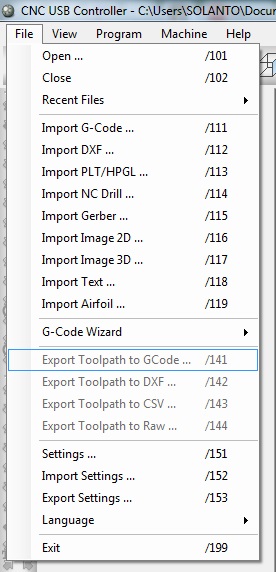

Да вроде всё делаю как Вы пишите, только строка экспорта неактивна. Может ли влиять както на это то что я установил софт на Win7 64 bit?

solanto писал(а):Вы пишите, только строка экспорта неактивна
она активируется после импорта.

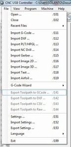

Сообщение solanto »
Baha писал(а):она активируется после импорта.
У меня этого не происходит. она неактивна после импорта.
123.jpg (10240 просмотров) <a class='original' href='./download/file.php?id=27961&mode=view' target=_blank>Загрузить оригинал (59.09 КБ)</a>
1234.jpg (10240 просмотров) <a class='original' href='./download/file.php?id=27962&mode=view' target=_blank>Загрузить оригинал (279.99 КБ)</a>

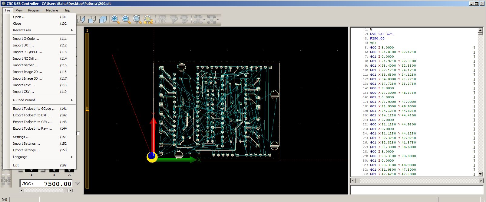

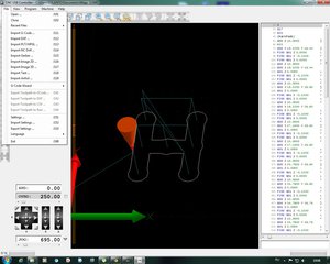

Re: *.plt в G-код
Сообщение Baha »
у меня все нормально, эта же версия. Попробуй через Program - Edit G-Code... сохранить.
Новый рисунок.jpg (10232 просмотра) <a class='original' href='./download/file.php?id=27965&mode=view' target=_blank>Загрузить оригинал (185.51 КБ)</a>

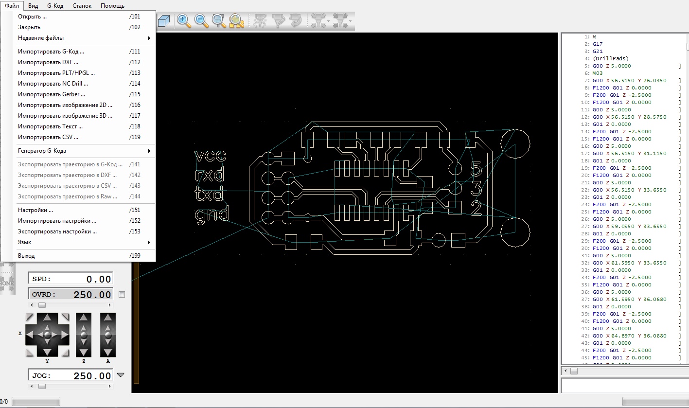

Попробовал, у меня эта кнопка тоже неактивна, возможно есть ограничение для тех кто не использует Planet контроллер... ?

Re: *.plt в G-код
Сообщение Baha »
Raptirius писал(а):Попробовал, у меня эта кнопка тоже неактивна, возможно есть ограничение для тех кто не использует Planet контроллер... ?
она у меня тоже без контроллера запущена, это можно заметить по серым кнопкам. Потом время буде разберусь в чем дело.

Сообщение Raptirius »
Мое мнение, пока нет лицензии эти функции недоступны :thinking: .
Добавлю картинок:
Первая (10223 просмотра) <a class='original' href='./download/file.php?id=27967&mode=view' target=_blank>Загрузить оригинал (124.55 КБ)</a>
Первая
f2 (10223 просмотра) <a class='original' href='./download/file.php?id=27968&mode=view' target=_blank>Загрузить оригинал (142.43 КБ)</a>
f2

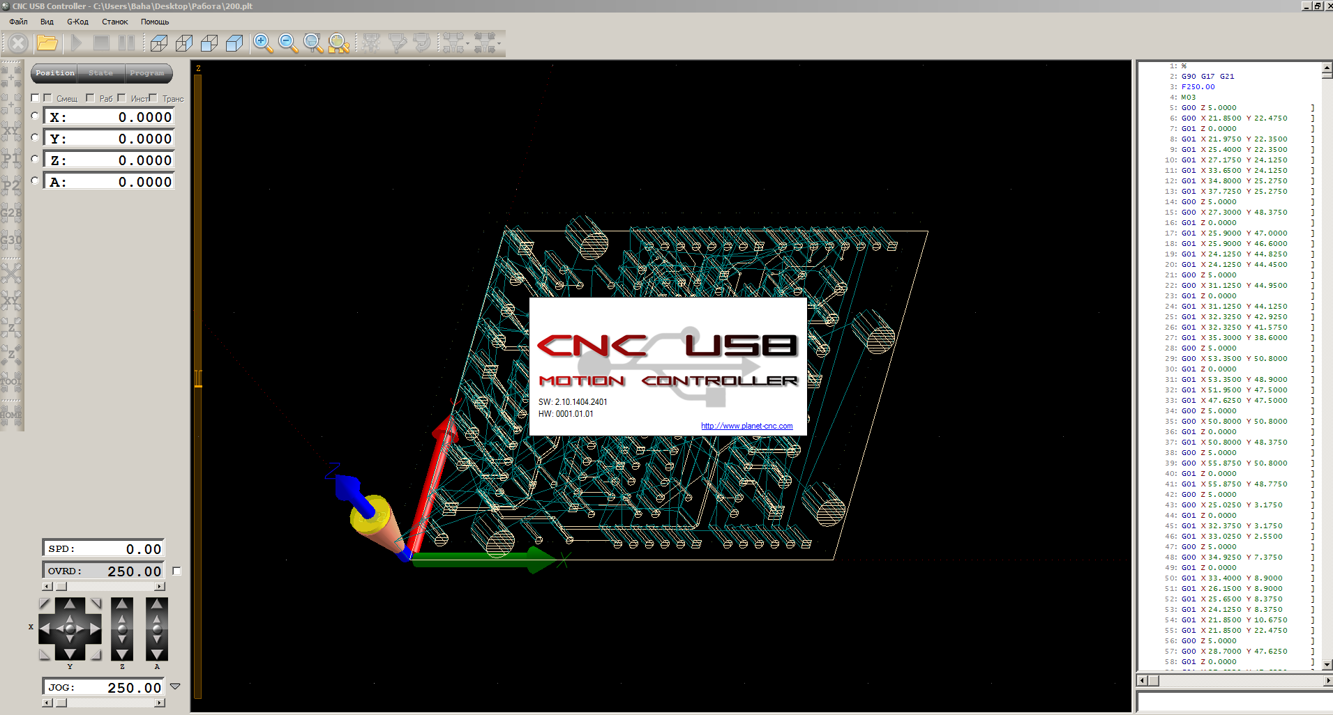

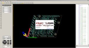

Raptirius писал(а):Мое мнение, пока нет лицензии эти функции недоступны .

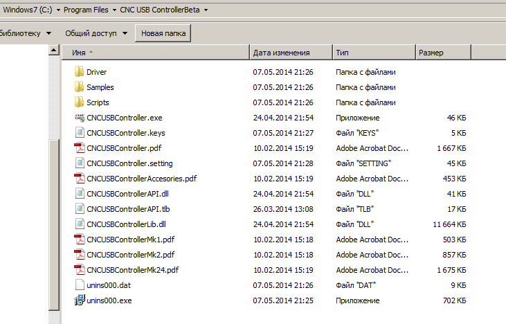

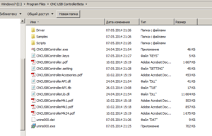

лицензия привязана к контроллеру и проверка без контроллера не запускается, лицензий у меня тоже нет, это последняя бета версия установлена в отдельную папку по умолчанию (русский язык, без файлов конфигураций, без файла лицензий).
без лицензий (10216 просмотров) <a class='original' href='./download/file.php?id=27969&mode=view' target=_blank>Загрузить оригинал (255.48 КБ)</a>
без лицензий
без файла лицензий (10216 просмотров) <a class='original' href='./download/file.php?id=27970&mode=view' target=_blank>Загрузить оригинал (40.11 КБ)</a>
без файла лицензий
есть подозрение в чем может быть дело, потом будет время проверю.
